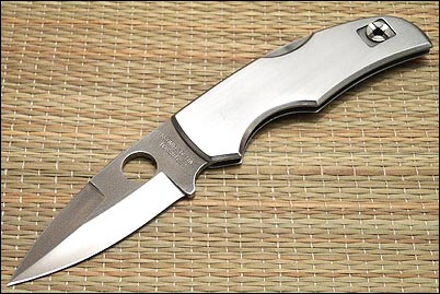

Die Spydercos mit Metallschalen werden zu einer echten Alternative, die gefallen mir doch. Das CRKT Kasper hab ich mir auch schon genauer angeguckt, das scheint enorm praktisch zu sein und auch leicht zu reinigen...stimmt das ?
Wie sieht das bei den Spydies aus ?
Das Teil halte ich manchmal einfach unter den Wasserhahn. Bisher gab´s noch nie Probleme.
Auch wenn ich mir jetzt hier keine Freunde mache ... aus meiner Erfahrung kann ich Dir nicht zum Kasper raten.
Um ihn in der Hosentasche zu tragen, ist er viel zu gross und viel zu schwer. Die Verarbeitung ist allerhöchstens Mittelmaß und der verwendete Stahl (AUS-6) ist in Bezug auf erreichbare Schärfe und Schnitthaltigkeit wahrlich kein Brüller. Da sind die bei vielen Spydercos verwendeten Stähle (VG-10, PM-Stähle, AUS-10) von ganz anderer Qualität.
Auch finde ich die dicke Klinge des Kapers nicht wirklich praktisch.
Aber wie Du ja vielleicht hier schon gelesen hast, sind die Geschmäker recht unterschiedlich ...
Was die Reinigung bei Spydercos angeht: Unter fließendem Wasser mit Spüli, nach dem Trocknen (wenns schnell gehen soll im nicht zu heißen Backofen, in der Sonne oder auf der Heizung) ein Tröpfchen Öl und fertig.
Sal Glesser (Spyderco-Chef) steckt laut eigener Aussage sein FRN-Delica ab und an in die Spülmaschine...
Witzigerweise haben aber nur die Spydercos mit dem Zytel-Griff den VG10 Stahl. Die mit Stainless Griffen haben alle AUS-6...
Nicht gerade der Hit, gerade beim Metallgriff erwarte ich doch einen guten Klingenstahl.
Häh? Alle?
Du sprichst da jetzt aber nur vom Endura oder Delica, oder? Die Klingen der Stainless-Steel-Modelle Police, Harpy, Dragonfly, Native und Cricket sind laut Spyderco keineswegs aus AUS-6.

Sicher, ich meinte Endura und Delica, die anderen kamen für mich ja nicht in frage, weil sie zu groß sind. Wie gesagt, vieleicht komm ich ja auch noch auf den Spyderco Geschmack... :)
*Klugscheißmodus an*
Das Native ist kleiner als das Endura, es hat ungefähr die Grösse des Delica.
