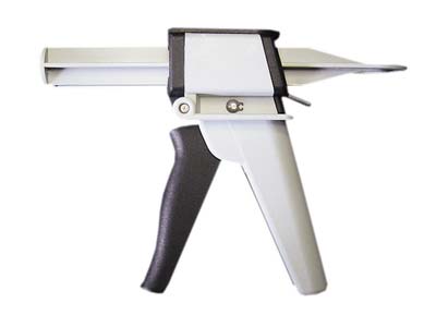

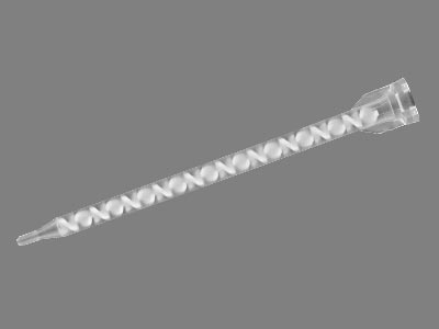

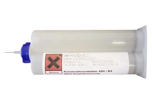

Ich verwende dies (siehe Bilder) und mir ist noch nie was ausgetrocknet. Kann eigentlich auch nicht, da das Aushärtekriterium das Vermischen der zwei Komponenten ist. (Mischungsverhältnis einhalten)
Natürlich haben diese Systeme meist ein Verfallsdatum. Dennoch reicht eine 50ml Doppelkartusche sehr lange.
Und natürlich hat Qualität seinen Preis. Man kann die Klebesysteme vom Discounter nicht mit Industriesystemen vergleichen. Warum gibt es mehrere 1.000 Klebersorten? Damit man für den Anwendungsfall das richtige System findet.
Hast Du als diesen Riesen Durchsatz, das die paar EUR so zu Buche schlagen? :confused:
