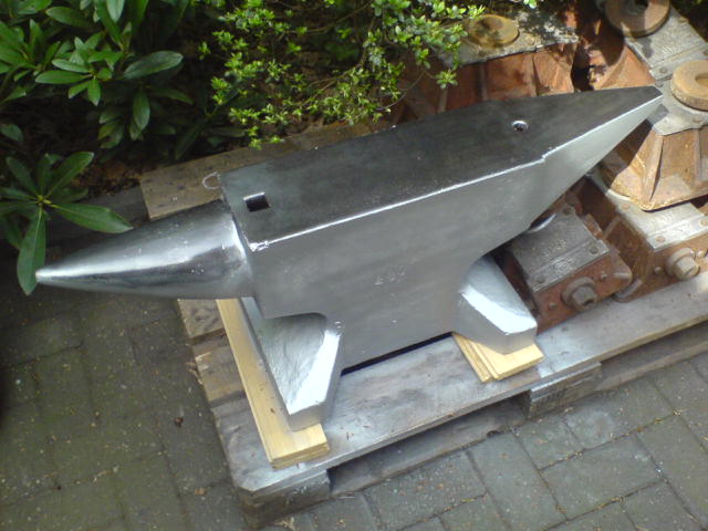

So, Freunde, ich bin meinem neuen Amboss heute mal mit Flex und Drahtbürste zu Leibe gerückt.
Er war sehr dick und mehrfach gestrichen, teils mit Lack, teils mit Bitumen und allseits mit viel Rost.

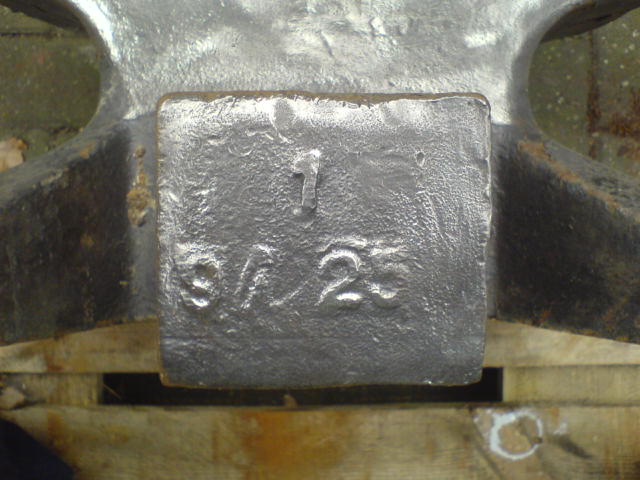

Dabei ist eine Markierung zu Tage getreten. An der Vorderseite des Stauchs steht eine "1" und darunter " 9 / 25".
Was kann das heissen?
Dann habe ich, während die Vorderseite mit Rostschutz versehen erstmal trocknen musste, den Amboss vermessen und das ungefähre Volumen errechnet.
Ich kam auf etwa 33,7 Liter, mit Rateanteil daher eher etwas weniger, und bei 7,8 kg/Liter dementsprechend auf 263kg.
Hmmm. Kann ja nicht - nochmal gemessen - kann wohl doch...:argw:
Na gut, vielleicht hängt die 25 am Stauch damit zusammen.

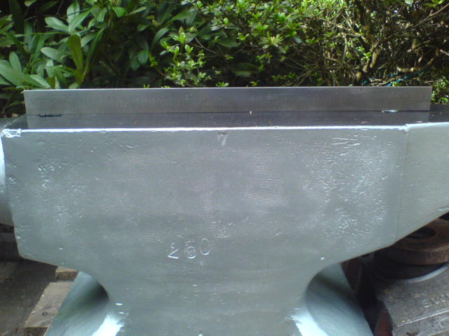

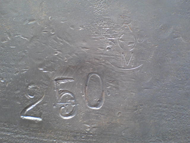

Das Entrosten der Rückseite brachte eine weitere Markierung zum Vorschein.
Zuerst eine "250" - aus dem "hä?" wurde ein "ach so!" - dann zwei konzentrische Kreise mit den Buchstaben A S R M dazwischen.
Links A, oben R, rechts S und unten M.
"August Refflinghaus Söhne Milspe"
[/URL]
Könnte also sein, dass "9 / 25" den Amboss Nr.9 (norddeutsche Form mit zwei eingesetzten Hörnern und Stauch) meint, wobei 25 für 250kg steht.
So weit so gut.

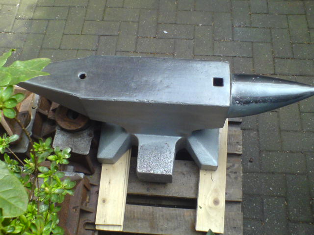

Wenn ich jetzt noch erwähne, dass die Bahn fast unversehrt und die Kanten gut erhalten sind...
Und das für 175€ - der Verkäufer hatte offensichlich keine Ahnung was er da verkauft.
Wenn sich jemand bereiterklärt ein Bild einzustellen schick ich mal per EMail eins rüber...
So ein Glücksfall gehört dokumentiert.

hier die Bilder von newtoolsmith:
Klaus, ich danke dir.
Hat noch jemand weitere Ideen betreffs der Beschriftungen?
