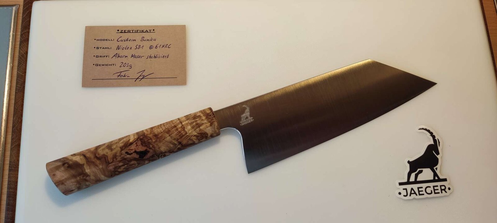

Wenn Du bereit bist, 500€ für ein Serienmesser auszugeben, warum lässt Du dir dann nicht gleich ein Custom machen?
Fabian hat mir ein super Messer für unter 350€ gemacht.
Zum Thema Schleifen findest Du hier genügend Infos.....
Dazu kenne ich mich zu wenig aus würde ich sagen, aber das Messer sieht schon sehr geil aus.
Die Erfahrung fehlt dir auch im Online Shop.
Bei einem Messermacher hast Du wenigstens kompetente Beratung.
Du sagst ihm was Du willst und er macht die entsprechenden Vorschläge.

+1 für @Jaeger-Knives
Hab erst vor Kurzem dort zugeschlagen (u.a. ein Bunka) und bin hellauf begeistert.
Du kannst dir dort alles genauso zusammenstellen wie die willst (Stahl, Schliff, Griffmaterial, Griffform, etc.) und bist vermutlich deutlich unter deinem finanziellen Limit. Was willst du mehr?
Vg BananaJoe
Noch eine Anmerkung zum Kurouchi-Finish: Das Shiro Kamo Akuma sieht zwar cool aus (hab das Bunka), aber die raue Oberfläche bremst spürbar beim Schneiden. Das Shiro Kamo ist zwar dünner ausgeschliffen, als z.B. mein SG2-Santoku von Yu Kurosaki, aber das Kurosaki gleitet durch die polierte Oberfläche spürbar leichter durch das Schnittgut.
Ansonsten schließe ich mich den Aussagen der Forumskollegen hier an. Bevor ich über 400€ z.B. für ein Hado ausgebe, würde ich zu Fabian (@Jaeger-Knives) gehen und mir ein Messer nach meinen Vorstellungen fertigen lassen.
