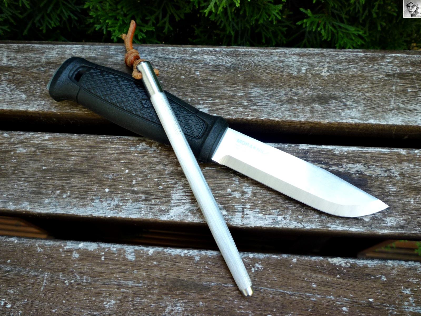

Servus,
ich verwende einen Wetzstahl von Grohmann
attachment.php
Zum Aufrichten einer umgelegten Schneide ist ein Keramikstab ungeeignet, da er abrasiv ist und Material abnimmt. Ein Wetzstahl hingegen richtet die umgelegte Schneide wieder auf und glättet diese.
So wie das Mora in dem Video geschärft wird, liegt die Primärfase vollflächig am Stein und wird bis zur Schneidenspitze durchgeschliffen, die SF ab Werk an deinem Garberg wäre damit futsch. Zum Schluss entgratet der gute Mann in stumpfen Winkel und schleift so im besten Fall eine Mikrofase an, die zwar auch stabilisierend wirkt, aber als Facette deutlich weniger breit ist, als die SF ab Werk. Du kannst das Garberg durch die vorhandene SF auch mit einem Sharpmaker oder Lansky schärfen, nur ist es halt kein lupenreiner Scandi-Schliff, aber die Leute von Mora haben sich vielleicht was dabei gedacht. Wenn du keine SF möchtest, sondern einen echten Scandi, schön durchgeschliffen bis zur Schneidenspitze dann probier das halt aus. Gibt die Schneide bei harter Belastung schnell nach, dann schleifst du eben wieder eine SF an.
Gruß, güNef
