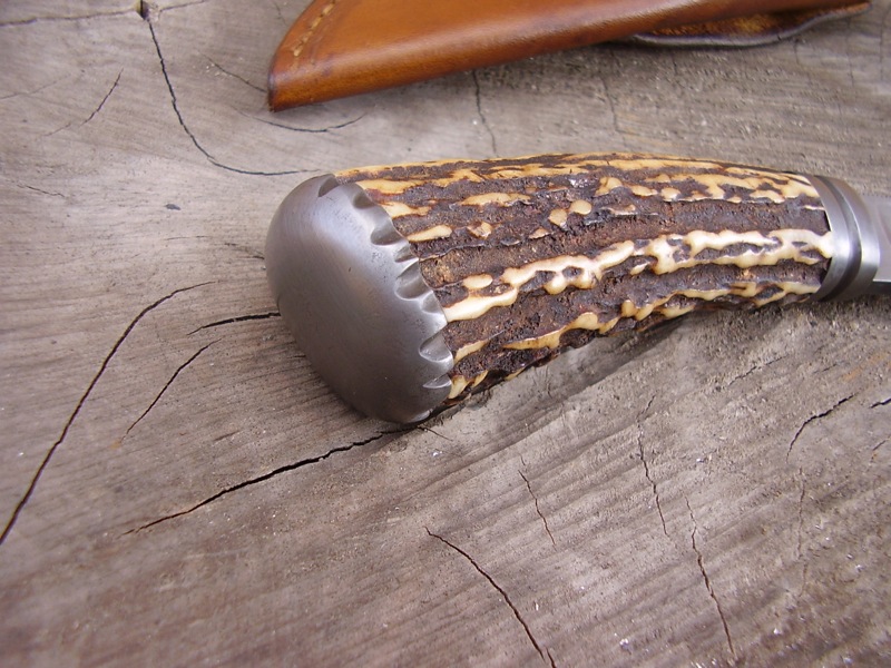

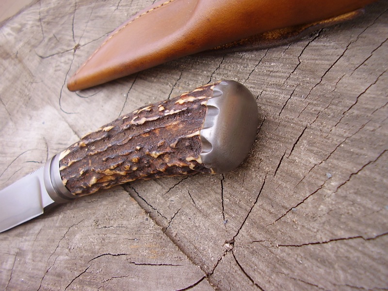

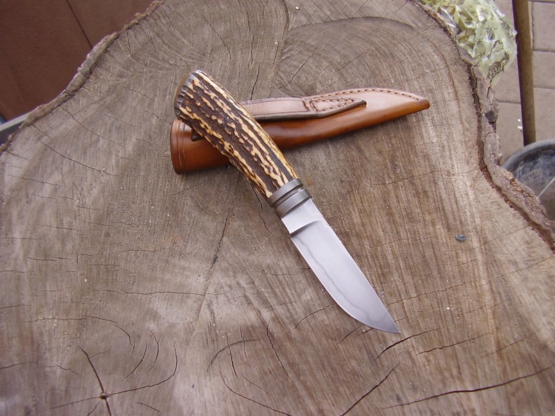

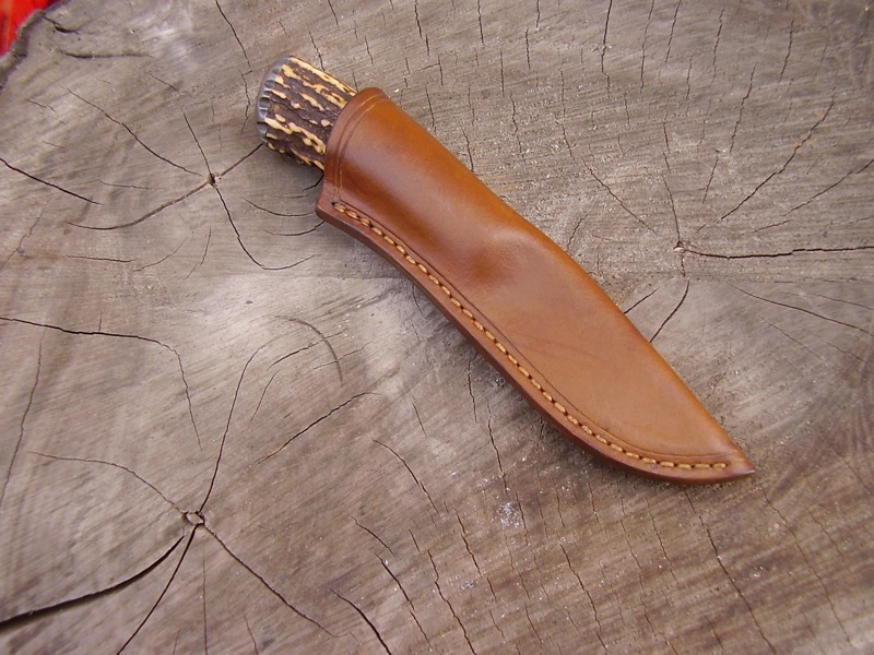

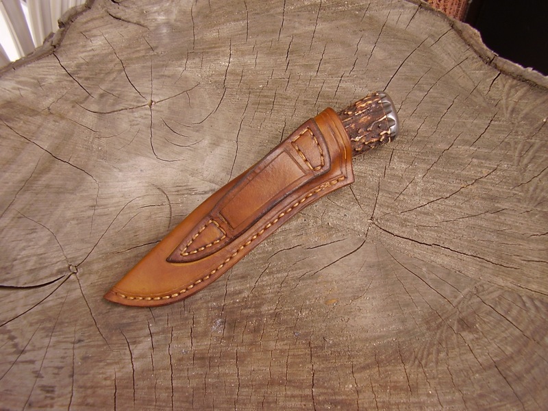

Hi Leute,
ein Messer das ich im Auftrag gefertigt habe.
Klingenmaterial C105 mit Hamon. Griffmaterial Sambarhirschhorn.
Beschlag aus 1.2842 angepasst und gehaertet.
Gesamt:19cm
Klinge:9cm
Klingenhoehe:2,3cm
Dicke:3,5mm auf 0
Gruss Uwe

Ja, genau so stelle ich mir ein Messer vor. Klinge,Griffmaterial, Hamon, ja selbst die Lederscheide kann man in Farbe und Verarbeitung von den Photos her nicht besser machen. Eins hätte ich noch gerne gesehen: Ein besseres Photo vom Griffabschluss.

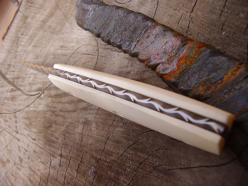

Ein sehr schönes Messer, wie machst du die Rundungen am Parierelement das das so gleichmäßig ist. wow

Der Griffabschluss wär für mich ebenfalls noch von besonderem Interesse.

Dicke:3,5mm auf 0
Das versteh ich rein logisch so, dass es keine separate Schneidfase gibt. Ich meine aber, eine zu erkennen?
[...]Ich überleg ja schon seit gestern: angepasst woran?
Gewisse Leute würden vielleicht meinen: an den Forums-Mainstream. ;)
Ich vermute, der Griffabschluss ist mit "angepasst" gemeint ;)
Und vielleicht wurde die Schneide ja nur ballig abgezogen, und das täuscht optisch eine seperate Schneidfase vor...

hier deine Bilder :)

das mit der Nut ist nur uebungssache das sie Gleichmaessig wird, manchmal wird auch etwas wellig wie auf dem naechsten Bild :steirer:
kleiner scherz.

sieht auf den Bildern wie eine Schleiffase aus, ist aber so wie Cheez gesagt hat.
Ich schleife die Klingen vor dem Haerten auf 5-8 zehntel, danach wird sie unter laufendem Wasser leicht ballig runtergeschliffen. Das was wie eine Schleiffase wirkt kommt vom letzten abziehen nach dem Finisch und dem Lederabzug.

Danke für die Erläuterung und die Bilder. :)
Der Abschluss sieht ja ordentlich aus, v.a. nach ordentlich Arbeit. Ein wenig erinnert er mich ja schon an nen Kronkorken, sorry. :cool:
