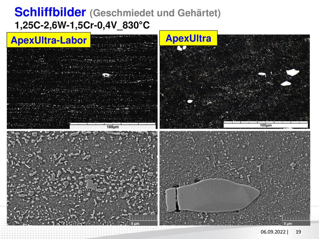

Hallo Zusammen,
ein paar Anmerkungen von mir zum neuen ApexUltra Stahl.
Ich finde das Legierungskonzept vom ApexUltra sehr interessant, da es darauf beruht beim Schmieden alle Karbide zu lösen und anschließend wieder neu auszuscheiden was dann sehr feine Karbide im µm Bereich ergeben sollte. Dies bestätigt sich auch in Gleichgewichtsberechnungen mittels Thermocalc.
Sehr angetan von dieser Idee habe ich eine Kleinstmenge (1,5kg) vom ApexUltra im Labor in eine Kupferkokille abgegossen. Anschließend habe ich ihn ausgeschmiedet, bei 830°C gehärtet und das Gefüge untersucht. Dabei zeigte sich, in Übereinstimmung mit der Theorie, eine sehr feine Karbidstruktur (ca. 2µm) sowie eine, erwartungsgemäß, hohe Härte.
Vor einiger Zeit habe ich mir dann auch ein Stück ApexUltra aus der großtechnischen Fertigung bestellt, von 5 auf 2mm heruntergeschmiedet, bei 830°C gehärtet und anschließend ebenso das Gefüge untersucht. Dabei sind die großen Primärkarbide (ca. 20µm), welche sich aufgrund der langsameren Erstarrungsgeschwindigkeit ergeben, deutlich erkennbar.
Als Schlussfolgerung würde ich behaupten, dass die äußerst guten Ergebnisse beim TCC-Wert und der Zähigkeit eher auf den Größeneffekt der Laborschmelze (schnelle Erstarrung) zurückzuführen sind. Ich bin mir ziemlich sicher dass sich beim Abguss des klassichen 1.2562 Stahl im 1,5kg-Format ähnlich feine Karbide wie bei der ApexUltra-Laborschmelze und demnach auch ähnliche Eigenschaften ergeben. Nachstehend die Gefügeaufnahmen. Bei den oberen Bildern handelt es sich um lichtmikroskopische Aufnahmen von "Schwarzätzungen" mittels Nital zur Darstellung der Karbidstruktur (weiß). Im unteren Bereich REM-Aufnahmen der Schliffe.
Davon abgesehen handelt es sich beim ApexUltra sicherlich um einen guten Messerstahl. Allerdings bezweifle ich dass er die gleichen guten Eigenschaften wie die Laborschmelze bzw. deutlich bessere Eigenschaften als der klassiche 1.2562 Stahl erreicht. Vorallem da letzterer bis auf den merkbar geringeren Cr-Gehalt eine sehr ähnliche chemische Zusammensetzung aufweist.
Der ESU-Prozess sorgt zwar für einen höheren Reinheitsgrad, die Erstarrungsgeschwindigkeit ist aber langsamer als bei der Laborschmelze weshalb sich wieder größere Karbide ergeben.
Sehr gespannt bin ich auf die Untersuchungen der großtechnischen Schmelze von Larrin Thomas, welche in den nächsten Tagen publiziert werden sollten.
LG Daniel
Vielen Dank für Deine informative und aufrichtige Rückmeldung zu dem Stahl!
Es gibt zwar noch ein paar Unterschiede, aber deren Praxisrelevanz ist fraglich.
ESR zum einen. Dann sehen die Gefügeaufnahmen bei kleineren Vergrößerungen schon homogener aus als beim 1.2562 (wo zumindest Reste eines Netzwerkes zu erkennen sind und auch lokale Anhäufungen von Karbiden). Das ist aber beim geschmiedeten und normalisierten 1.2562 schon nicht mehr so stark der Fall.
Und: der Einfluss von Chrom.
Folgt man Larrin in seiner Bewertung der Hintergründe der guten Zähigkeitswerte des 52100, hängt das mit der Bindung von C in schwerer löslichem Fe(Cr)-Mischkarbid zusammen und in Folge der Bildung von zäherem Lanzetten-Martensit statt Plattenmartensit.
Das sollte/ könnte für den Apex-Ultra ja ebenfalls zutreffen - insofern bin ich auf eine Veröffentlichung von Untersuchungen von Larrin schon gespannt.
