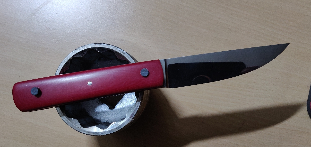

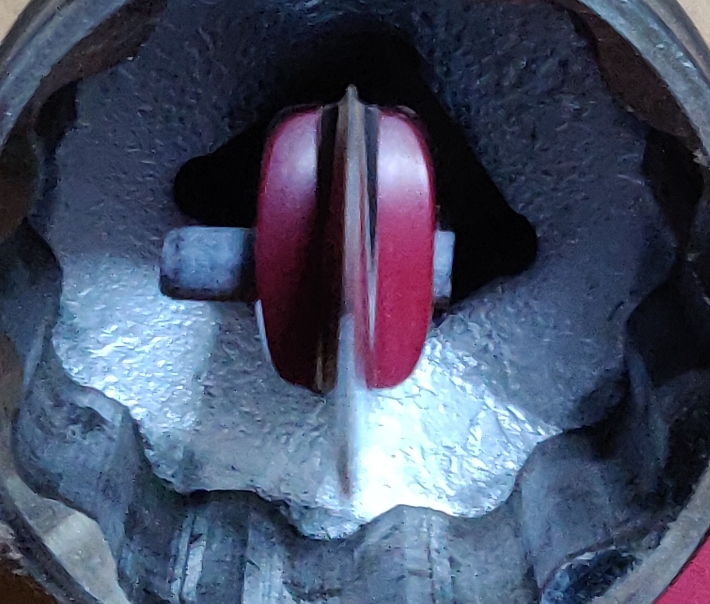

Mein erstes Messer aus dem Zeug ist nun auf der Ziellinie:
full
full
ich denke, im Lauf der nächsten Woche bin ich fertig und kann dann zeitnah etwas zur Praxis beim Schneiden schreiben.

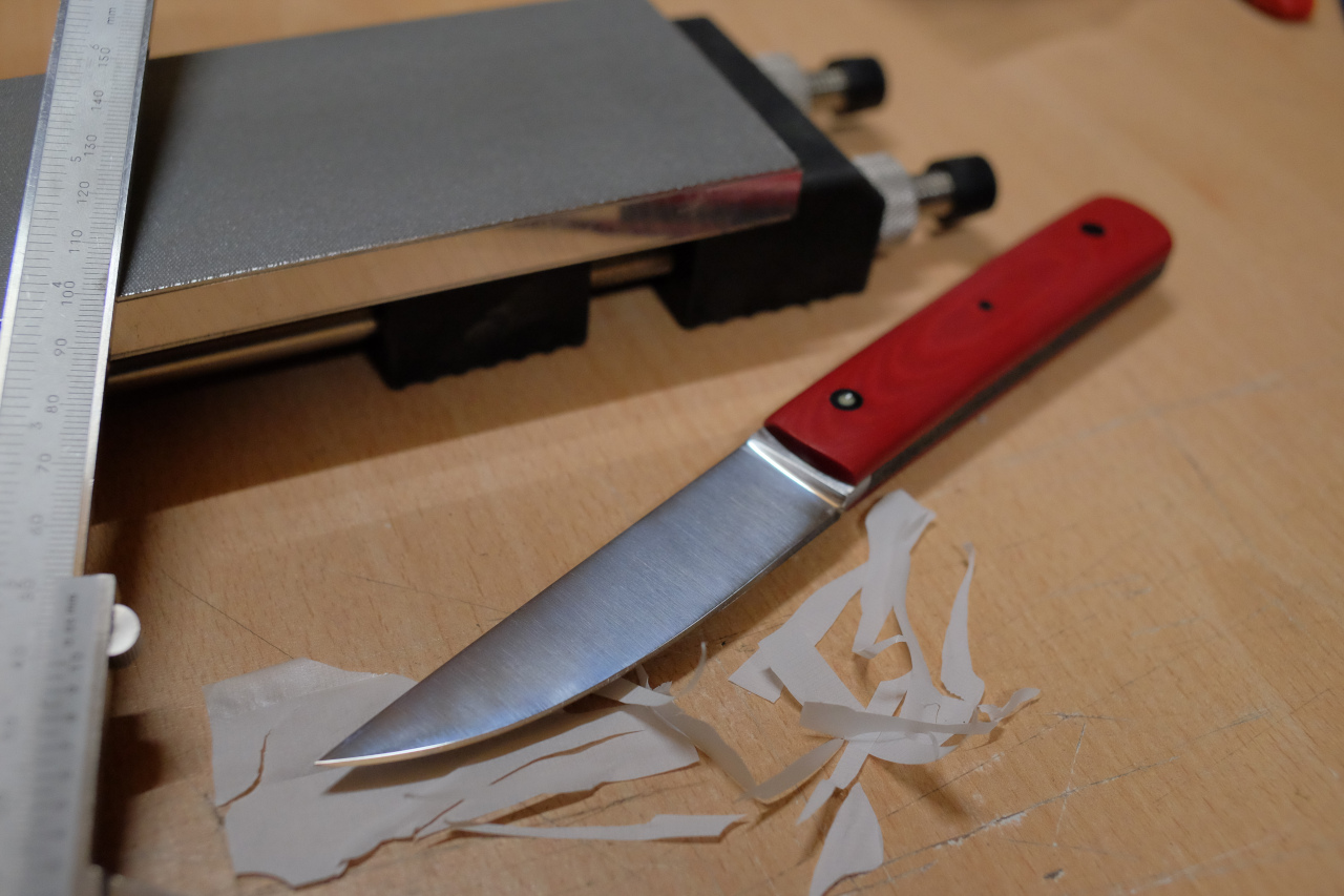

guten Abend,
das Apex-Messer in robuster EDC-Geometrie ist nun fertig und geschärft:
full
0,45mm hinter der Wate und rund 33° Winkel insgesamt.
Scharf, wie durch das Trennen des Zigarettenpapiers zu sehen, ist das gute Stück.
Mehr dann die Tage, wenn das Schnitzen und Pappe schneiden durch ist.
