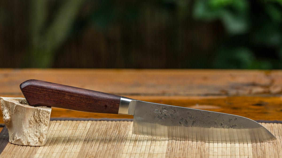

Arata Hocho leicht ausgedünnt mit Two Tone Finish
suntravel
829

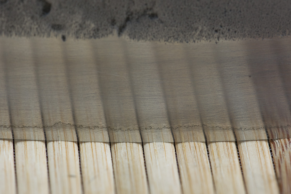

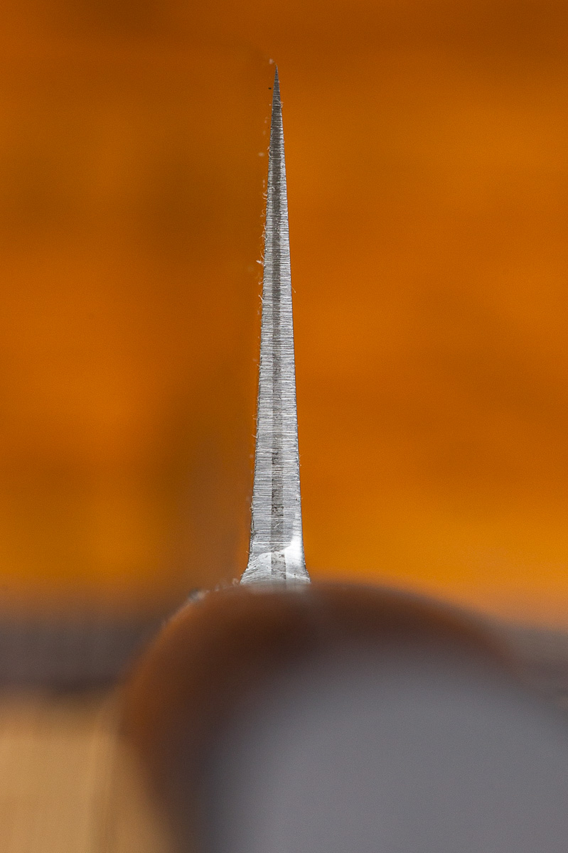

Ist mir langsam zu dick geworden und das es ab Werk bis zur Schmiedeoberfläche leicht hohl geschliffen war hat mich auch gestört.
Jetzt hat es durchgängig 0,2mm 1mm hinter der Schneide und ist nicht mehr hohl.
Rein optisch würde mir spiegelpoliert noch besser gefallen, habs aber nur längs satiniert um das anpappen nicht zu begünstigen.

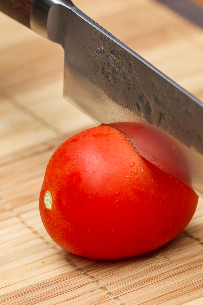

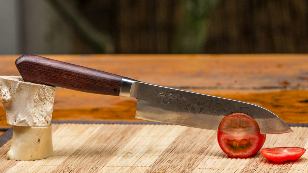

Geht jetzt gefühlt leichter durch härteres Gemüse wie Süßkartoffeln oder Pastinaken.
Durch Tomaten fällt es nur durchs Eigengewicht, mit etwas Zug auch bis unten.
Uwe
