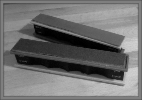

Nach „zu weich“ Erfahrung mit Filzuntersetzer habe ich die Schleifleinen zurechtgeschnitten und mit „Prit“ auf nicht mehr benötigte WE-Leder geklebt.
Das Format ist nicht ideal aber ich bin kleine Flächen gewohnt und die Unterlage ist geeignet. Sollte das Schleifleinen abgenutzt sein kann ich es einfach abziehen u. ein neues aufkleben.
Ausprobiert habe ich mit einem zuvor abgestumpften Herder K4 Rostfrei. Schleifleinen 150, 240, 400 u. 600, danach Leder/Diamantpaste bis 0.5. Die Endschärfe durchtrennt ein „ungestütztes“ Haar.
Siehe hier:
https://youtu.be/aDjgN5At5qQ
Mittlerweile erachte ich diese Schärf-Methode (speziell für Einsteiger) als empfehlenswert.
