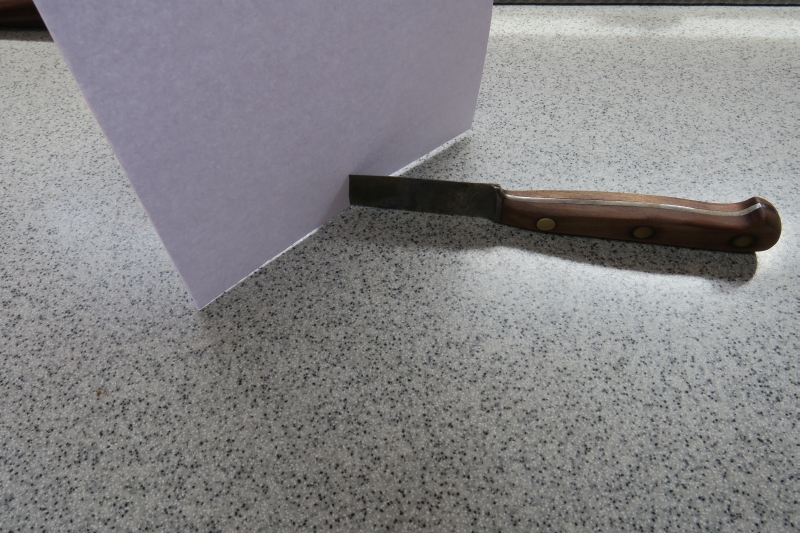

Moin zusammen,
drei leichte Züge über den Sinter, kurz Micro Mesh 4000, 6000, 8000, 12000 - zusammen eine Sache von 2 Minuten. Das einmal gefaltete Blatt Druckerpapier 80 gr. fällt aus 30 cm Höhe in die aufrecht stehende Klinge des Herder 1922 Office und bleibt auf dem Tresen stehen :) ...
attachment.php
Gruß R'n'R

Hallo Peter,
nach bestandenem Test, ein wenig Euphorie oder ein lässiges :cool: „Bei meinen Messern Standard!“?
Horst
Moin Horst,
immer dann Standard, wenn ich es möchte. Sind nicht immer alle so scharf meine Messerchen. Aber fast. Das Papierdings ist jederzeit fix erreichbar wie im Beispiel. Und ohne Banksteine oder "Maschine". Habe diesen Test vor einem 3/4 Jahr etwa schon mal gezeigt. Finde es aber nicht wieder. Das Herder Office hat außer einmal zum Antesten bei Kauf des Shapton 8000 nie etwas anderes zu Gesicht bekommen als (selten und zart) den Sinter. Ansonsten schon mal testweise 2000er Naßschleifpapier und im wesentlichern Micro Mesh oder vorher Leder mit 1 Micron Diamantpaste. Es funktioniert so oder so.
Das Herder sieht trotz einjährigem täglich mehrfachen Gebrauch (immer wieder durch Apfelkerngehäuse) immer noch gut aus. Bis auf einen mimiminininimalen kleinen Recurve in Griffnähe. Der wird sich nicht verstärken, da der Sinter so gut wie keine Rolle mehr spielt für meine balligen Messer. Der hat heute nur eben mal auf die Schnelle die Grundlage hergestellt, damit es zügig geht. Ging zügig :fat: ....

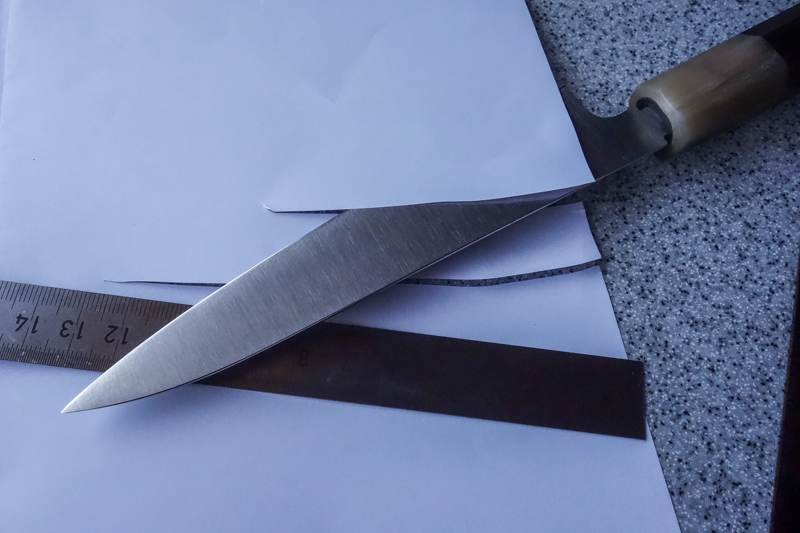

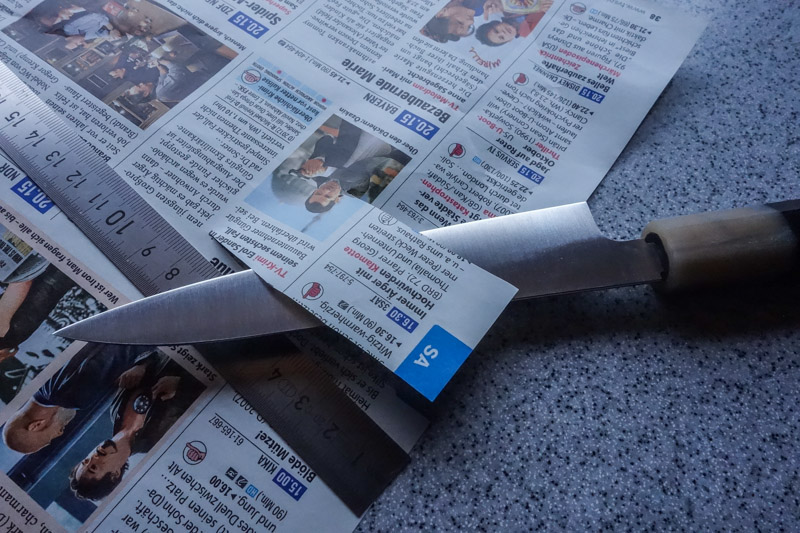

Mein Blick fiel eben auf das Konosuke HD2 Petty 150. Ich konnte nicht widerstehen. In aller Kürze Mousepad, Micro Mesh 3200, 4000, 6000, 8000, 12000. In Ermangelung einer Zeitung ein DIN A4 Blatt aus dem Drucker hochgehalten. Petty zweimal von unten rein. Einmal 12 cm, das zweite Mal etwas weniger. Dann eine fuddelige Seite aus der TV Spielfilm quer. Zweimal nebeneinander von unten rein. Einmal 8 cm, das zweite Mal etwas weniger. Werde wohl Billard spielen gehen nachher ;) ...
Das Konosuke erschreckt mich immer wieder. Echt das Schärfste :glgl: ...

Hallo Peter,
es freut mich, daß Du nicht wiederstehen konntest! ;)
Offenbar hast Du nicht nur eine effektive, sondern auch eine effiziente Art und Weise des Schärfens (für Dich) gefunden. :super:
