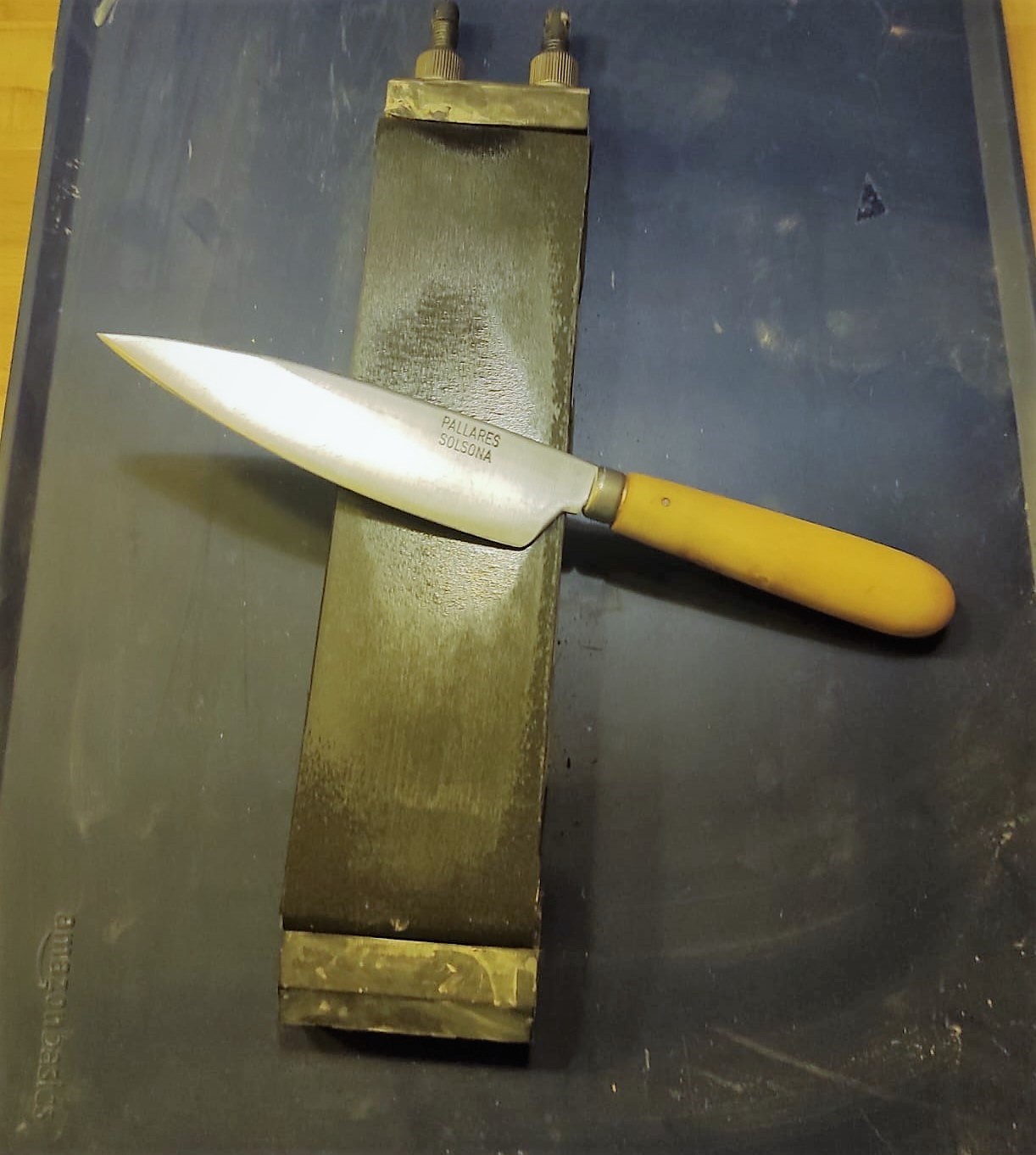

ich habe gestern Abend etwas an meinen Pallares Messern geschliffen, ich wollte einfach mal einen balligen Schliff ausprobieren (ursprünglich auf V-Schliff umgeschliffen). Grundgedanke dahinter eher Langeweile statt einer glorreichen Idee. Wobei ich nach einem Thread von Pebe den Gedanken schon etwas länger hatte. Mein Set-Up ist recht überschaubar:
Steinhalter
Plexiglasplatte
Kautschukunterlage
Schleifpapier bis 800er Körnung
Auf einer Seite geschliffen bis ein Grat fühlbar war, dann die andere Seite mit etwa der gleichen Anzahl von Zügen geschliffen. Wechselzüge um den Grat zu minimieren und auf eine feinere Körnung gewechselt. Zum Abschluss noch auf tagesaktuellem Zeitungspapier 5-4-3-2-1 Wechselzüge, eigentlich um den Grat zu entfernen.
Messer ist auch ordentlich scharf, die obligatorische Tomate war absolut kein Problem! Allerdings, ich habe das Gefühl, dass der Grat nicht sauber entfernt ist. Oberarmhaare zu rasieren klappt auch nur in eine Richtung was dafür sprechen würde.

Kann es vielleicht sein, dass Du beim Anheben der Klinge um ballig zu werden letztendlich einen zu stumpfen Winkel angeschliffen hast?
Der Winkel direkt an der Schneidkante sollte ja auch beim balligen Anschliff nicht stumpfer sein, als wenn man zB. eine Mikrofase anlegt.
Sonst schneidet das Messer einfach schlechter. An einem sehr stumpfen Winkel bricht dann natürlich der Grat auch schlechter weg.
Ein Winkelfehler ist natürlich immer möglich. Wobei ich den Abstand zum Schleifpapier recht gut gehalten habe, der ballig Schliff sollte durch die Kautschuk Unterlage passieren und weniger durchs anheben (vgl. auf Banksteinen), wenn ich Dich richtig verstanden habe.
Gegen einen groben Schnitzer beim Winkel spricht die spricht die Schneideleistung. Eine reife Tomate dünn schneiden ist problemlos möglich.
Die Kautschukunterlage fügt ja durch ihre Nachgiebigkeit dem von Dir gehaltenen Schleifwinkel einen zusätzlichen Winkel hinzu.
Das musst Du dann bei Deiner Haltung entsprechend abziehen.
Eine Tomate geht immer sofern entweder eine perfekte Schneide da ist, oder aber eine Mikrosäge, die auch bei einem noch vorhandenen Restgrat da sein kann, sofern dieser nicht umgelegt ist.
Die Rasierfähigkeit in nur eine Richtung spricht dafür.

Ich würde in diesem Fall ein paar Mal sanft mit dem Dick Micro drüber gehen. Gehe davon aus, dass Du eher nicht so fein gefinished hast.

Alles klar!
Ich versuche heute Abend noch Wetzstahl und Leder, wenn das nicht zufriedenstellend ist, gehe ich nochmal neu ran.
@pebe 800er Schleifpapier, feiner hatte ich gerade nicht da.
Aber euren Antworten entnehmen ich mal, dass stropping nach einem balligen Schliff auch nicht notwendig ist.
Leder würde ich weglassen. Habe das öfter, auch an Klappern.
Wenn ich nur einen mittleren Stein ohne abschließende Wechselzüge benutze, ist das regelmäßig nach dem Micro weg. Sanft bleiben und eher die Anzahl erhöhen, Du triffst beim Wetzen ja nicht mit jedem Zug exakt die gleiche Stelle.

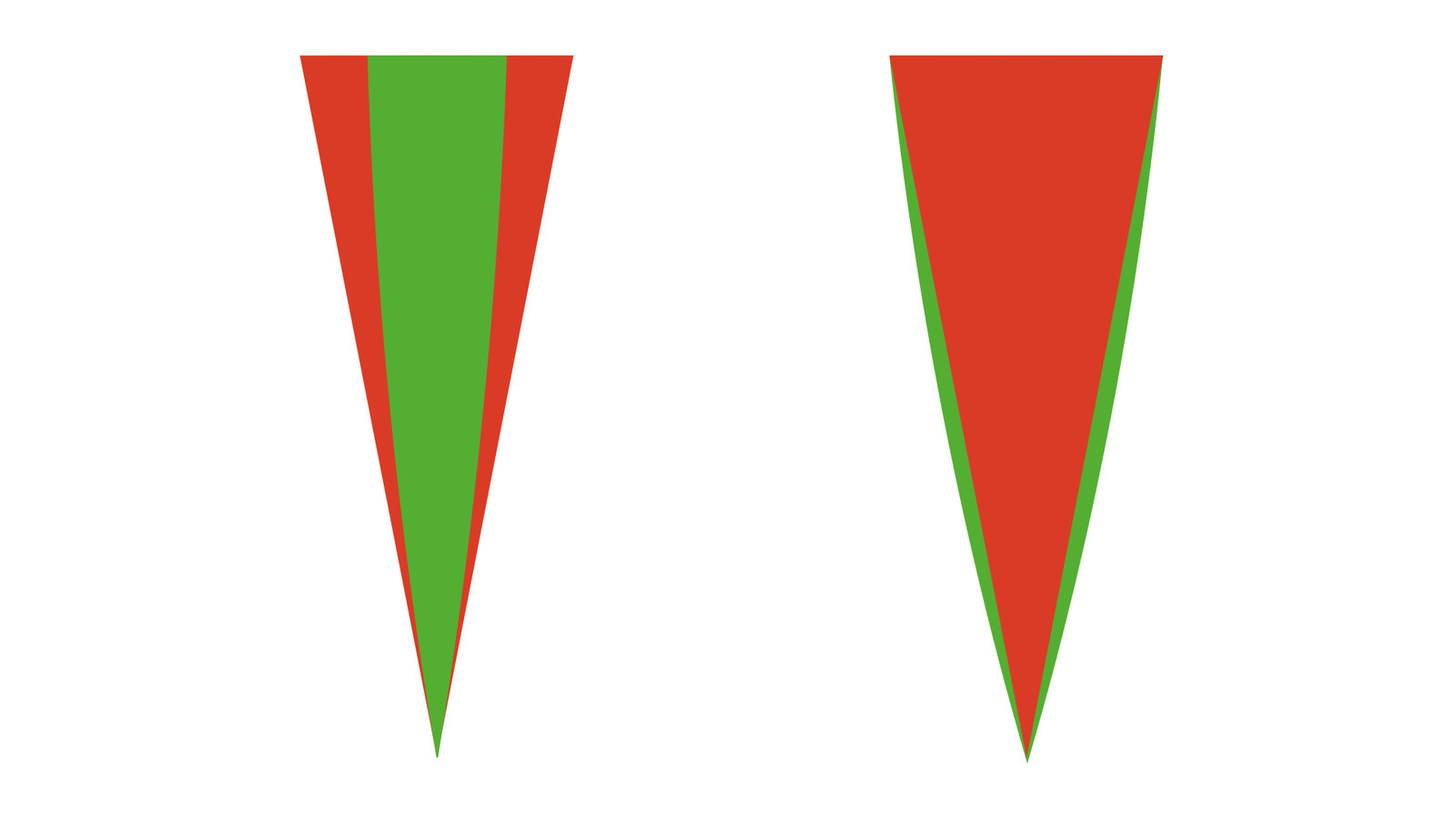

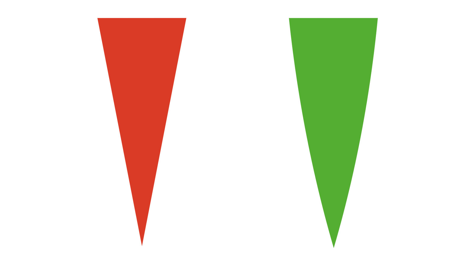

Bei einem Grundschliff der Klinge erreicht man, wie @xtorsten schon schrieb, ballig eine dünnere Geometrie zum Klingenrücken hin bei gleichem Schneidenwinkel.
Skizze links: gleicher Schneidwinkel (grün: ballig / rot: flach)
Geht man aber, wie @pebe schrieb von der Breite über der Wate (die Kante oben auf der Skizze) als gegebener Vorgabe aus, wird die Scheide stumpfer (Skizze rechte / grün: ballig).
Das wirkt sich wiederum beim Nachschärfen aus: (links rot: V-Schliff mit kleinerem Winkel, rechts grün: ballig mit stumpferen).
Letztlich nähert sich ein balliger Schliff, rein von der Form her, einer verschlissenen Wate an. Das macht sie zwar stabiler aber auch etwas weniger schneidfreudig.
Schöne Darstellung.
Anmerken möchte ich, dass im oberen Bereich des Anschliffs der Winkel bei ballig steiler ist, der untere hingegen bei hinreichend dünn hinter der Wate, ähnlich wie die Mikrofase, nicht die ausschlaggebende Relevanz hat.
Meine Erklärung dafür, weshalb vergleichbare Klingen in ballig etwas leichter durch Papier und Pappe kurven.
