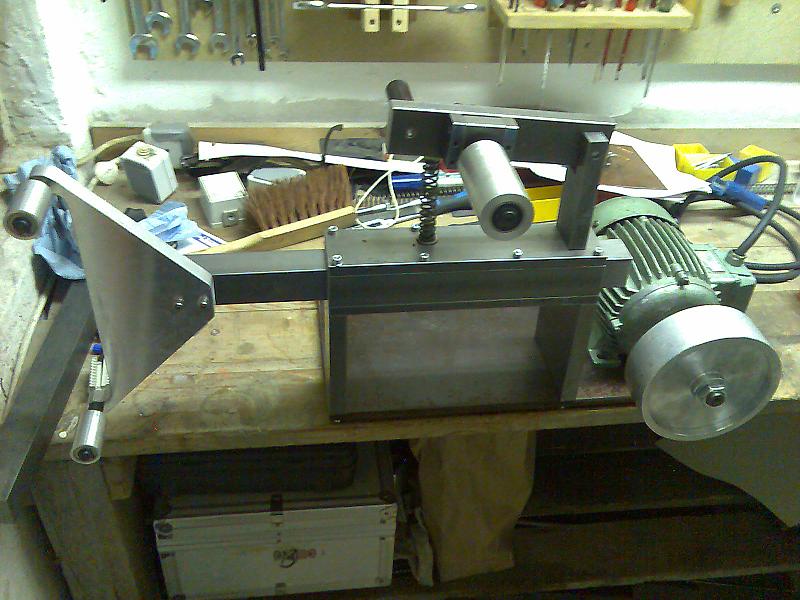

Heute ist meiner fast fertig geworden. Zwar kein Vergleich zu Batman, aber...
Und nur ein Handybild. Hatte heute keine Lust mehr.

Ich suche dringend eine solche Winkel-Skala (Bild geliehen von Batman, Danke):
Vllt. weiss jemand wo man diese 90-0-90° Skalen zum anschrauben kaufen kann?
Mein bisheriger Plan wäre einen China-Winkelmesser 0-180° zu missbrauchen. Obige Lösung ist natürlich viel eleganter.
