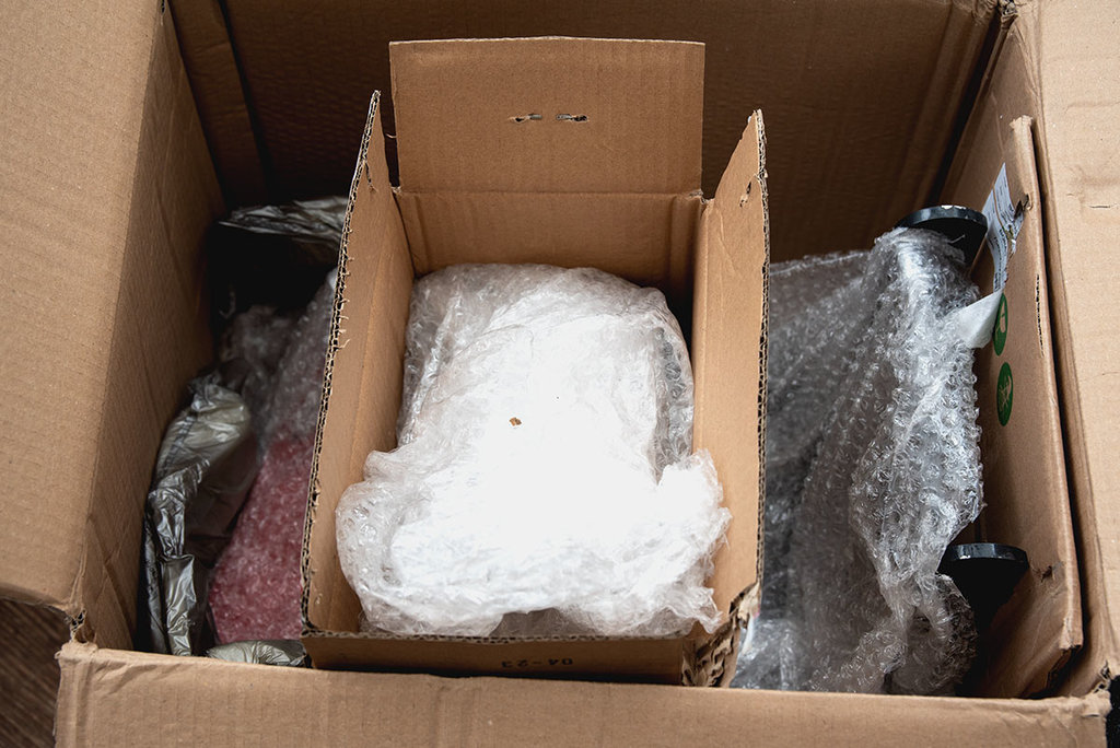

Moinmoin,

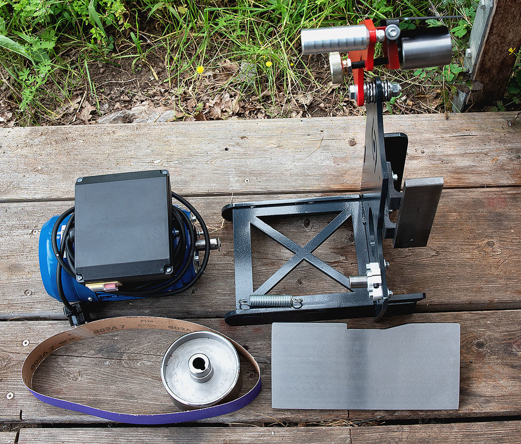

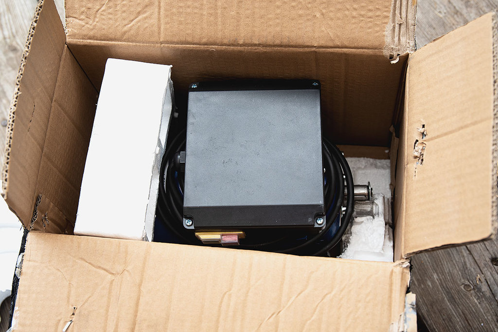

der "Kleine" ist vorhin angekommen - sieht alles gut solide aus.
Irgendwas fehlt aber - z. B. die Schrauben, mit denen der Motor unten am Gestell festgeschraubt wird.
Muß ich gleich mal die Bilder auf seiner Seite begutachten.
Ansonsten ist dann morgen Peterchens Bastelstunde
Das ist ein Flanschmotor. Die Schrauben, die frontal am Motor stecken rausdrehen, den Motor ans Loch halten und am Blech festschrauben. Der Motor schwebt sozusagen und wird mit stirnseitig gehalten
Ach so - ich dachte, unten kommen auch noch welche ran, weil im Motor da Gewinde geschnitten und unten im Gestell Löcher sind.
Dann sind die wohl nötig, wenn man den anderweitig verwendet.
Heute war Restmontage.
Antriebsrad hab ich dann mit Gewindestange, dicker Scheibe und Mutter draufgezogen - einfach draufsetzen und anschrauben ging nicht.
Zog sich aber gut drauf.
Die 1020er Bänder vom Metabo passen leider doch nicht, es fehlen ca. 4 cm Hebelarm, um die auf Spannung zu kriegen.
Vielleicht würde ne kürzere Spannfeder helfen, aber dannwürde zwischen Andruckplatte und oberer Rolle ein Winkel entstehen.
Ich glaube nicht, daß das bandschonend wäre.
Also muß ich entweder Bänder in Polen bestellen oder bei der Adresse, die mir hier jemand mitgeteilt hat.
Bei Score gibts das nur in 30er Mengen.
Oder ich müßte da ne zusätzliche Umlenkrolle anschrauben - aber Maschinenbau ist nicht so mein Ding.
Ich hatte per Mail angefragt - die beharren bei Sondermaßen auf 30 Stück pro Körnung.
Das hat sich aber erledigt - hab ne gute Adresse für passende Bänder bekommen zu nem netten Preis.
Und jede Körnung auch einzeln, sogar bei den Trizact.
