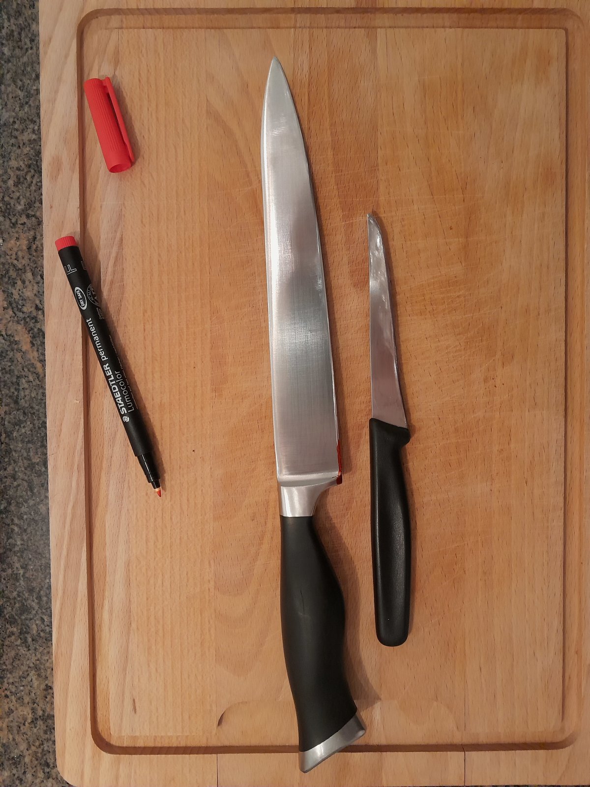

Ich brauche eure Ratschläge. Es geht um mein altes Tranchiermesser. Die Klinge wurde in all den Jahren so oft geschliffen, dass es auf grund des abgetragenen Materials nicht mehr möglich ist, die Klinge bis ganz hinten zu schärfen.

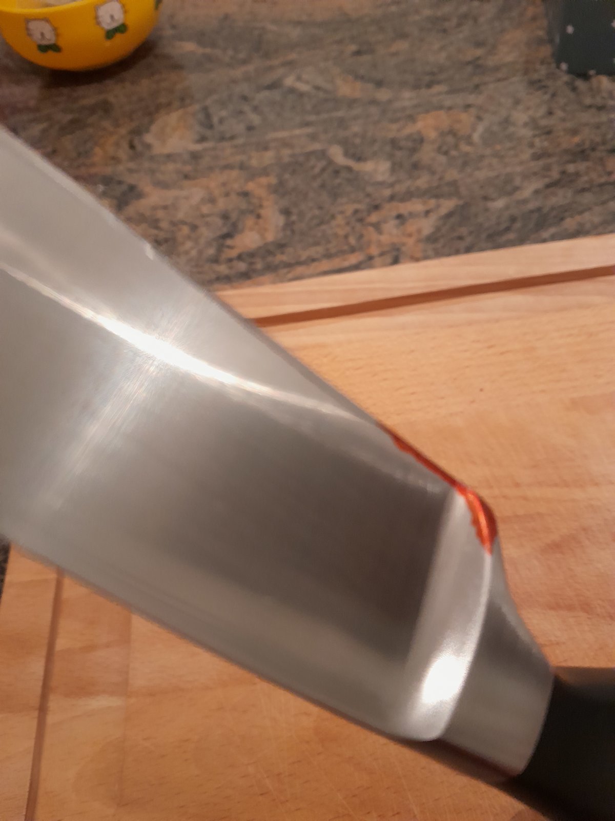

Ich habe mal mit rotem Filzstift die Stelle am Bart markiert, die ich gedenke abzuschleiffen. Die markierte Stelle an der Klinge soll dort bloss einen neuen Grundschliff erhalten.
Hier also die Aufnahmen:
Gut wie gewohnt, die Aufnahme ist besch......, bescheiden. Aber ihr wisst sicher was gemeint ist. Zwingt mich nicht nochmals zu fotografieren.
Warum will ich den Bart weghaben? Hier eine Aufnahme die zeigen soll, was ich gerne verhindern würde:
Wenn man den Bart nicht wegnimmt, dann bekommt die Klinge so eine "S"-Form.

Also ich würde den Bart nicht wegnehmen sondern nur soweit zurücksetzen, dass er etwa ein bis zwei Millimeter kürzer ist als die neu geschliffene Klinge.
Außerdem würde ich den Bart an den Seiten etwas schmaler schleifen, da er ja durch das Zurücksetzen unten dicker wird.
Das Zurücksetzen, zumindest an den Flanken des Kropfs , würde ich mit einem kleinen Bandschleifer vornehmen.
Habe das jetzt schon bei drei Messern gemacht, die ich restauriert habe. Falls es Fragen gibt, nur raus damit.

Den Bart an den Flanken etwas schmaler habe ich eingezeichnet. So in etwa soll es werden. Ist jetzt nicht gerade der Brüller wie ich es markiert habe. Aber jetzt habe ich immerhin schon zwei Hinweise wie man es machen kann.

Ich hab schon bei vielen Messern den Bart wieder zurückgesetzt. Am einfachsten natürlich auf einem Bandschleifer, vor allem wenn viel Material weggenommen werden muß.
Das ist aber durchaus anspruchsvoll, weil man leicht aus Versehen in den intakten Teil der Klinge hineingeraten kann. Also aufpassen...
Natürlich wird es am schönsten, wenn der Bart auch seitlich verschlankt wird und sich zur Schneide hin dann gleichmäßig wieder verjüngt. Und schön verrundet sollte es dann ja auch sein...
Da geht dann auch händisch sehr gut eine Metallfeile und Streifen von Schleifleinen zum Verrunden.
Insgesamt mußt du dir halt auch überlegen, wie weit der Bart unbedingt zurückgenommen werden soll.
Es ist ja ein Unterschied, ob es sich um ein Kochmesser handelt, das für den Wiegeschnitt weiter tauglich bleiben soll, und wo das Profil der Schneidfase bis zum Bart hin dann eben entsprechend weich verlaufend sein muß.
Bei deinem Tranchiermesser ist es ja streng genommen gar nicht soo wichtig, weil damit kein Wiegeschnitt erfolgt. Und der letzte Zentimeter vor dem Bart für die Tranchierfunktion kaum mehr gebraucht wird...
Drum reichen bei dir wahrscheinlich 3 - 4 Millimeter und dann passt es eh schon wieder.
Wenn der Nachbar mit seiner Tormek halbwegs umgehen kann, ist das wassergekühlt natürlich schonend und langsamdrehend mit einem feinen Stein sehr gut zu machen. Vorher auch seitlich mit Edding das gewünschte Profil gleichmäßig und symmetrisch markieren.
Das letzte Finish würde ich mit besser mit Schleifleinen machen, weil man mit der Maschine da meistens vom Winkel her nicht so gut hinkommt.
Messer mit Schneidfase nach oben im Schraubstock einspannen, Klinge mit Tape abkleben und los gehts.

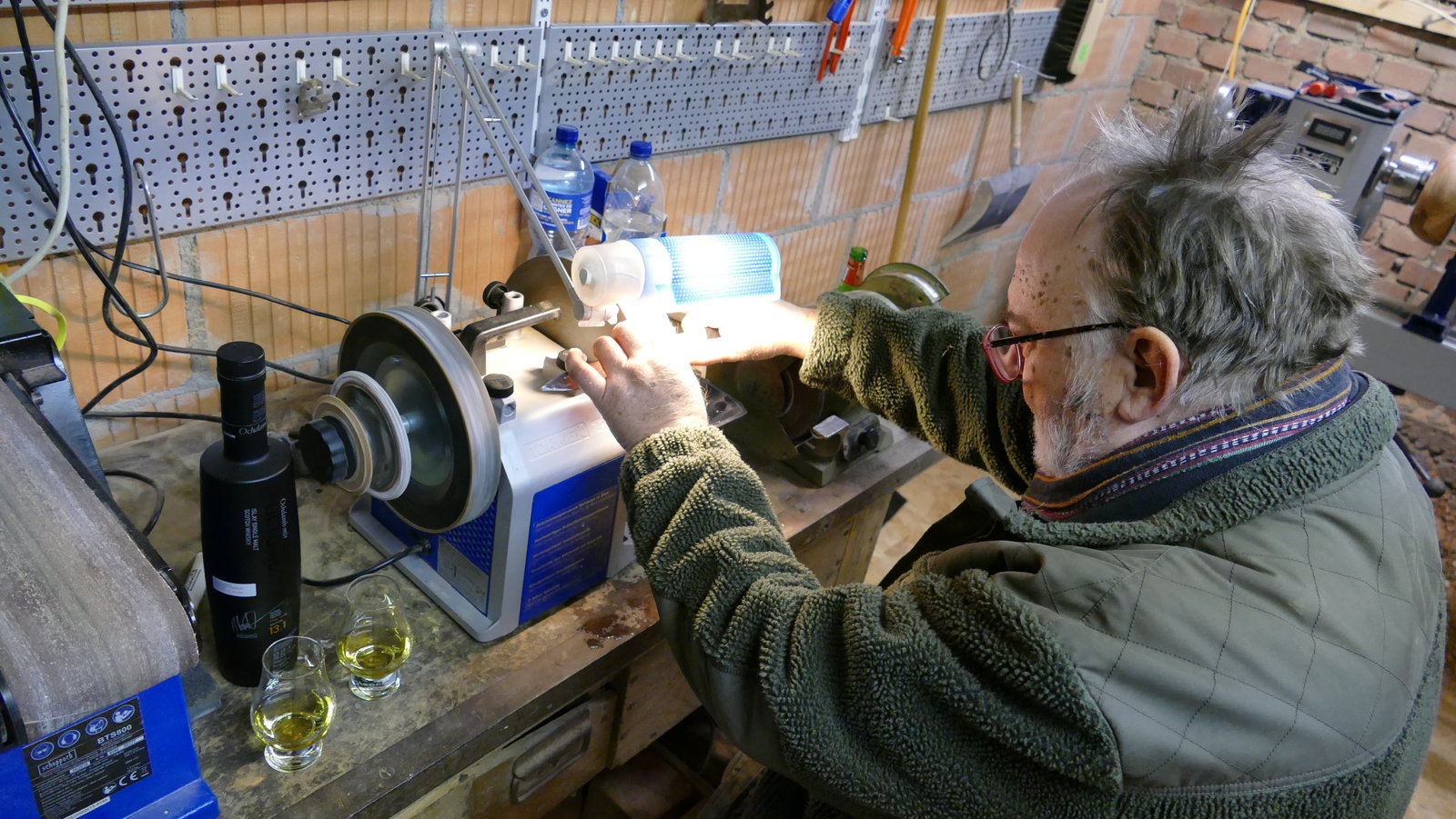

Hier nur ein kurzes Up-date betr. meinem Projekt "Bart ab". Wir haben gestern angefangen. Der Bart ist nicht ganz ab, aber richtig gestutzt.
Dieser Teil der Arbeit ging wirklich schnell, aber die tiefen Rillen jetzt aus dem Klingenspiegel zu schleifen, ächz. Nur so viel, es ist definitiv keine Arbeit für Ungeduldige.
Zuerst habe ich die Anzahl Schleifbewegungen gezählt, dann auf der Uhr den Sekundenzeiger beobachtet und eine Minute per Seite geschliffen. Dann merkte ich, der Stundenzeiger ist besser. Jetzt überlege ich mir statt auf die Uhr zu schauen, einen Kalender zu verwenden.
Für alle die es interessiert: Wir tranken ein, zwei Gläschen OCTOMORE 13.2. Infos hier
Sobald alle Kratzer weggeschliffen sind folgt das nächste Up-date. Stay tuned.

Folgende Anmerkungen zum Beginn des Projekts:
1 ) Wer hat jetzt da wem locker über die Schulter geschaut, wenn zwei Gläser bereitstehen ?
Beim Schleifer zumindest ist der Bart noch dran.
2 ) Bei der Qualität des OCTOMOREs verstehe ich auch gut, daß ihr euch viiieeel Zeit gelassen habt...
3 ) Drum verstehe ich jetzt auch den Hinweis auf den Kalender statt der Uhr:
Es werden ja höchstens ein bis zwei Gläschen pro Arbeitstag empfohlen.
Da kann so ein Projekt schon gut auf meeeehhhrere Tage ausgedehnt werden... :ROFLMAO:
Stay tuned (y)
