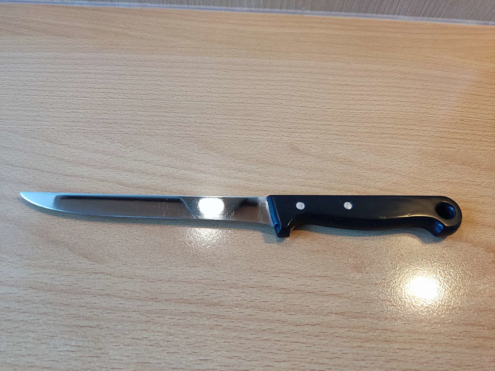

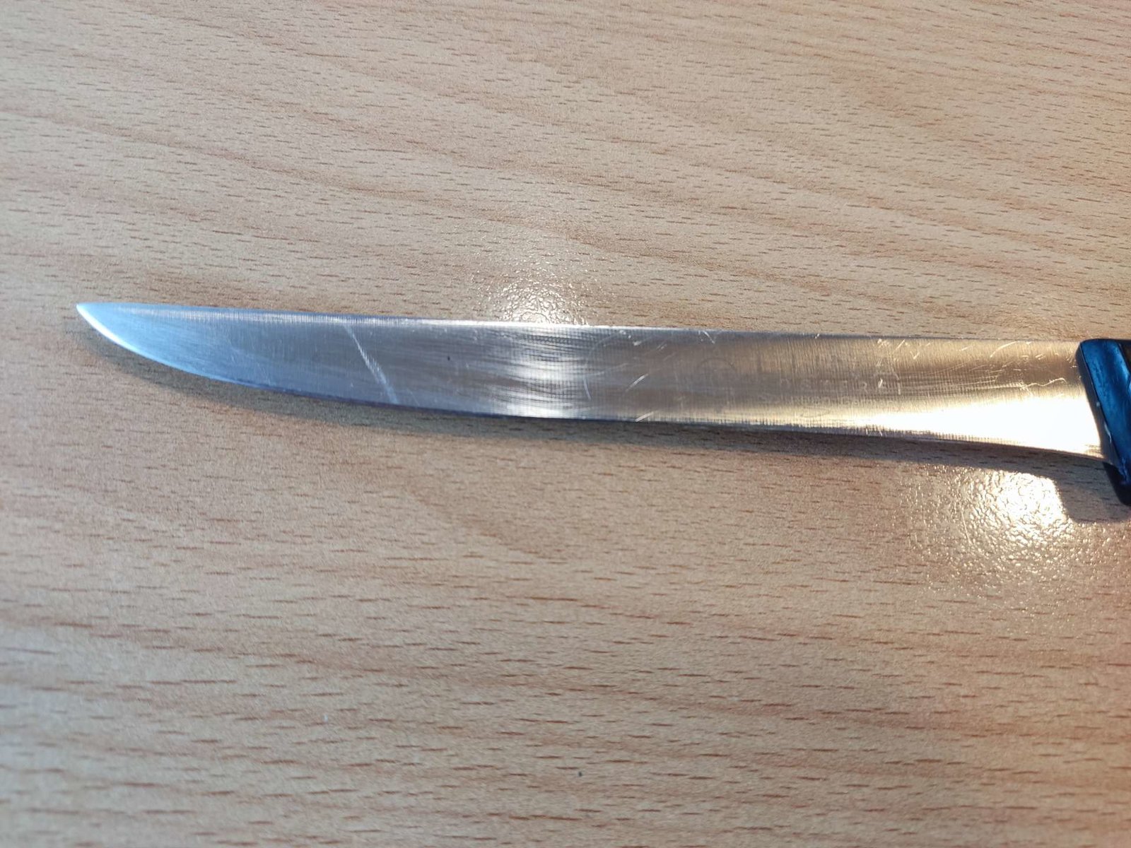

Hier noch ein Foto nach stundenlanger Schleifferei. Wie ihr seht, sind nicht alle Kratzer weg. Ich bezweifle, dass ein Menschenleben (ca. 80 Jahre) reichen, um den Klingenspiegel so richtig schön zu machen.
Die andere Seite ist weniger schlimm verkratzt. Wenn man mit dem Finger über die Kratzer fährt, dann spürt man nichts. Ist wohl nur ein optisches Problem. ÄÄÄÄÄhhhhm, um die Wahrheit zu sagen, ich habe die Kratzer extra gemacht. Wisst ihr, das ist gut für den Foodrelease. @güNef kann das bestätigen.
Und morgen geht's weiter auf dem Novi-Pro. Und die genauen Daten werde ich euch auch noch mitteilen.

Oh oh... das schaut so aus als wären da ein paar Ausrutscher auch an der Wate passiert ?
Oder ist das nur das welllige Papier als Untergrund, das optisch täuscht ? :oops:
@Scharfer Schorsch Nein, nein, der Wate ist gar nichts passiert. Ich wollte nur das Foto ein bisschen aufhübschen und hatte gerade nichts anderes als dieses Verpackungspapier.

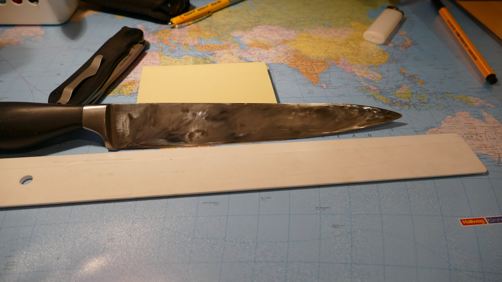

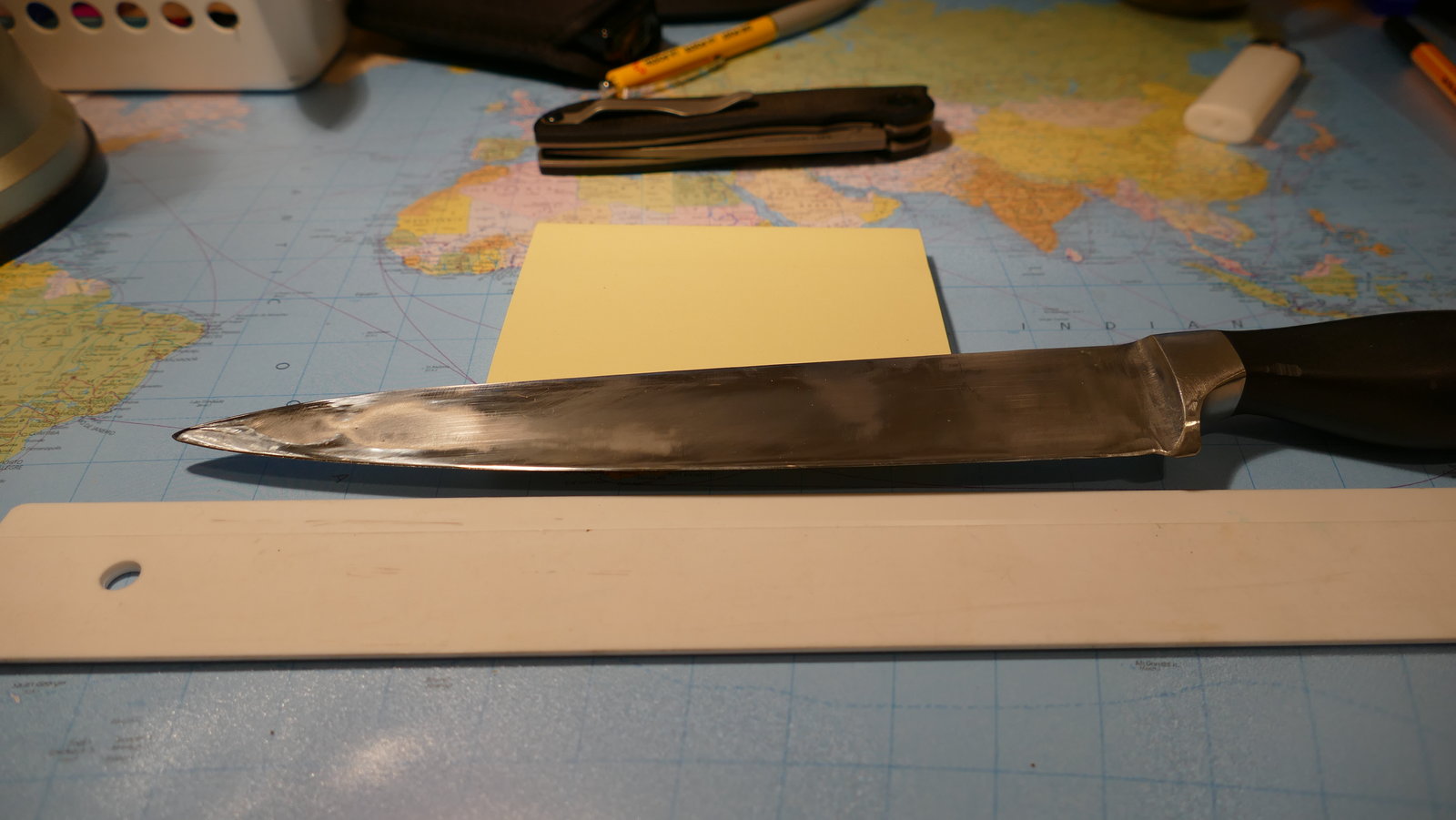

So sah das Messer vor dem Polieren aus:

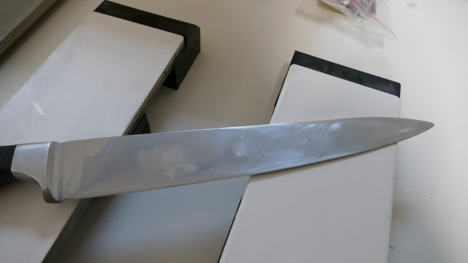

Und nach dem Shapton Glass Stone 6000 war das Ergebnis:
Und was lernen wir daraus? Erst Polieren wenn alle anderen vorgelagerten Arbeiten abgeschlossen sind. Ich werde jetzt mechanisch vorgehen. Von Hand dauert das ewig und drei Tage. Werde nächste Woche mal im Baumark vorbei schauen was für technische Möglichkeiten dort verfügbar sind.

Sieht aus, als hättest du es mit Gartenerde poliert :LOL:
Was ist das für ein seltsamer optischer Effekt?

Ein vermutlich ziemlich sehr planer Shapton 6000 Glass Stone und eben eine absolut nicht plane Klinge eines Tranchiermessers. Oh oh...
- Die Schneidfase ist schon dran, die willst du nicht verletzen, also "verzieht" es dir unweigerlich dauernd ! wieder den gewollten Auflagepunkt auf dem Stein.
- Ein Tranchiermesser an sich wird ab der Mitte zur Spitze hin ziemlich dünn und flexibel, also weicht dir die Klinge unter dem Gegendruck der Finger beim Schleifen ständig in diese Flexibilität aus, verbiegt sich minimal...,
und du triffst den Bereich den du polieren willst: Praktisch fast nie...
Die entstehenden Wellen kriegst du mit 6000 kaum mehr in den Griff, weil du mit einem planen Stein in die Täler ja gar nicht mehr reinkommen kannst. Jeder Versuch läßt die nächste Welle entstehen.
- Die original vorhandene auch nur minimale Balligkeit der Klinge läßt den planen Stein ebenfalls nicht flächig aufliegen...
3 Faktoren, die sich gegenseitig verstärken. Oh oh...

Ich persönlich würd mich vom Ziel Spiegelpolitur jetzt verabschieden, weil die Wellen und ein paar tiefere Kratzer halt nun schon mal da sind. Das wird eine unendliche Geschichte.
Alternative: Ein mattes sichtbares Längsfinish. Passt auch zur Funktion Längsschnitt für das Tranchieren.
Das geht relativ schnell, mit wasserfestem Schleifleinen um einen Korken gewickelt. Auf Zug vom Kropf bis zur Spitze hin mit aufsteigender Körnung abziehen.
Das wird auch optisch wunderbar passend, ganz ohne Reissnägel !!!
