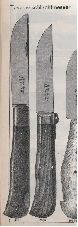

Der Ursprung von Messerbezeichnungen begründet sich häufig im Verwendungszweck. Die handhabungsichere Anwendung dieses Messertyps mit meist feststellbarer Klinge als alltägliches Gebrauchs- & Arbeitsmesser bei Landwirten hat sicherlich zu der bereits Anfang des vergangenen Jahrhunderts gängigen Bezeichnung geführt .
Hier beispielsweise ca. 1910 in einem Musterbuch der Solinger Firma Carl Wüsthof - Gladiatorwerk.

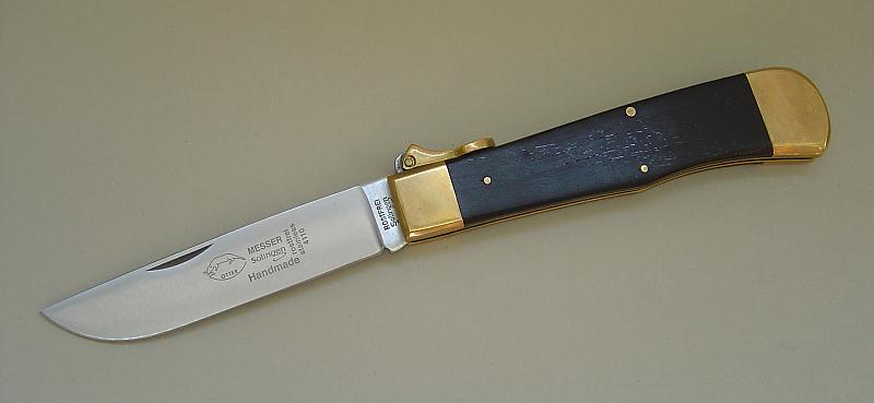

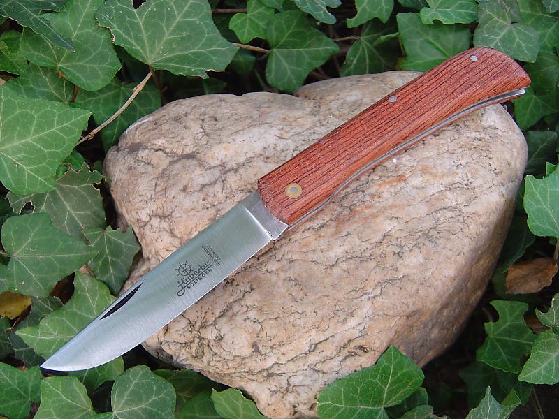

Als Bilder zwei Notschlachter aus heutiger Herstellung. Nr. 1 Hubertus; Nr. 2 Otter-Messer, noch mit Messingbügel, um die Rückenfeder, die die Klinge arretiert, anzuheben.
Ich meine, ich hätte von der Firma Otter gehört, dass dieses Messer von Fischern zum Schlachten der Fische eingesetzt wurde.
Das im letzten Post gezeigte Hubertusmesser gehört eher der Form "Hippekniep" an, die haben etwas anders geformte Schalen, keine Backen und keine Verriegelung.
Die Hippeknieps würde ich trotz des anderen Namens grundätzlich auch zu den Notschlachtern zählen.
