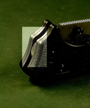

Naja, wie schon erwähnt: die Klingenspitze ist 2mm von der Kante des Liners entfernt. Da wurde nicht wirklich Platz verschenkt.
Für die optische Gewichtung kommen da einfach ein paar Faktoren zusammen.
Einerseits ist die Position der Klingenachse wohl auch durch den Axis Lock bedingt.
In geschlossenem Zustand ist die Klingenwurzel fast bündig mit der Griffvorderkante. Wäre die Klingenachse weiter nach vorne zum Griffende hin positioniert, würde die Klingenwurzel bei geschlossenem Messer aus dem Griff schauen (siehe Bild).
Und zusätzlich gibt es noch diesen Griffsporn, der die Klinge optisch nochmal verkürzt, da er etwas über die Klinge hinausragt (ähnlich wie beim Ares).
Fazit: mehr Klinge geht nicht beim Rukus.
