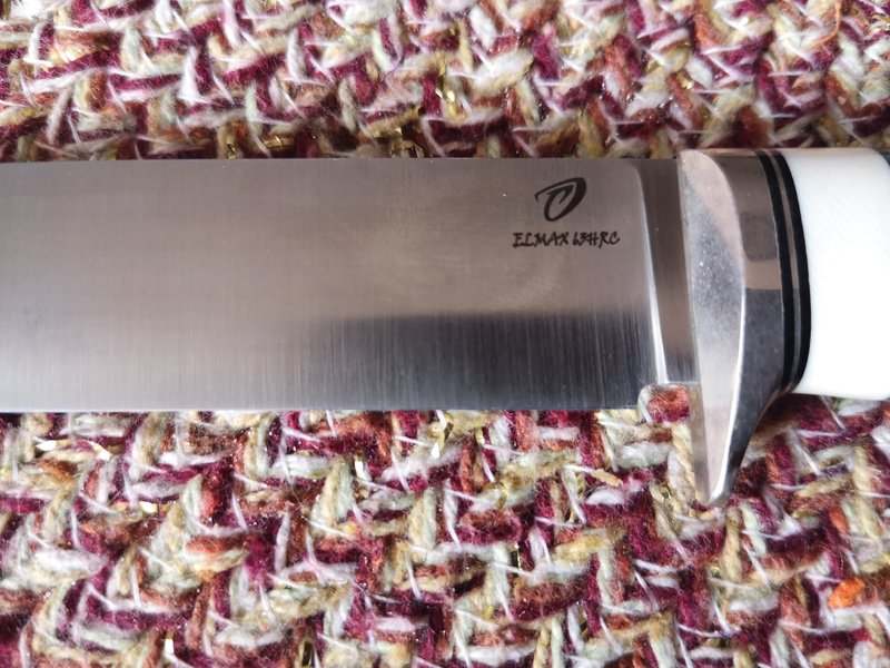

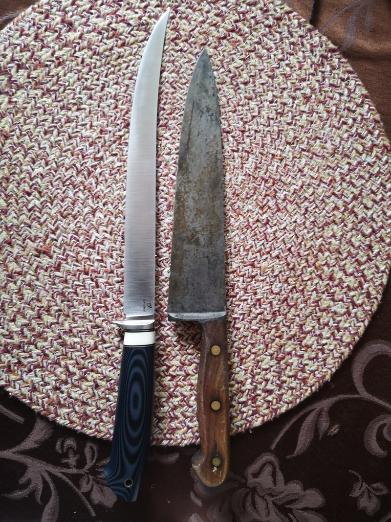

Das Elmax für Geometrie von französischen Messern ungeeignet ist...
Eigentlich für mich sind die Geometrien häufig etwas einfach und grob, ich würde was feineres bevorzugen, z.B.:
Wobei Folie aus dem Stahl würde ich nicht machen wollen, ich trage meine Brötchen in einem Plastikkorb.

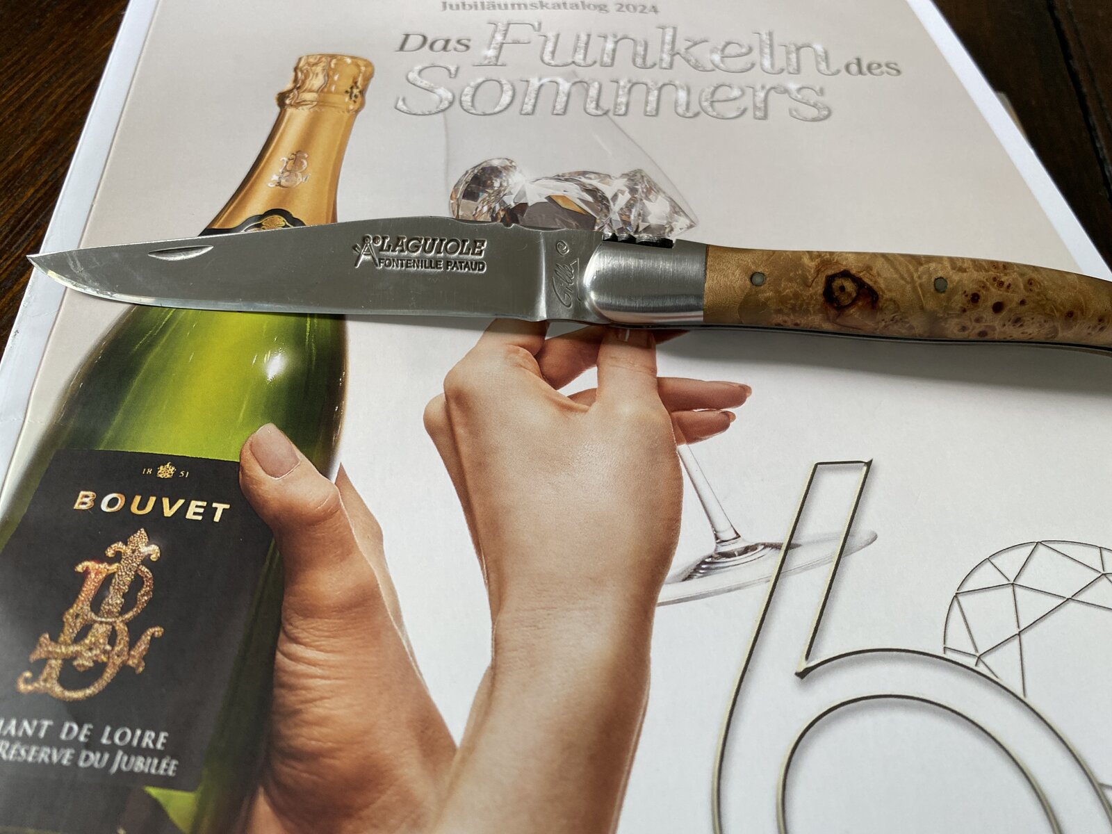

Naja, mag sein, aber es wäre ein gutes Werbeargument. Ich mein die Franzosen beschweren sich schon extrem über die Nachbauten aus China, aber was tun sie aktiv dagegen (im Sinne echter Modellpflege für den nichtsammelnden User)? Stahlqualität wäre wieder Kaufgrund für Leuts die nur ein gut schneidendes Messer wollen.
Ich selbst hab aus dem Grund mir ja jetzt ein 13cm RWL34 Laguiole bauen lassen: funzt und hat für mich dieses "endlich!" Gefühl. Klar gehen auch dei anderen Stähle zum Brotschneiden, aber wenn sans Holz geht, dann siehts anders aus.
