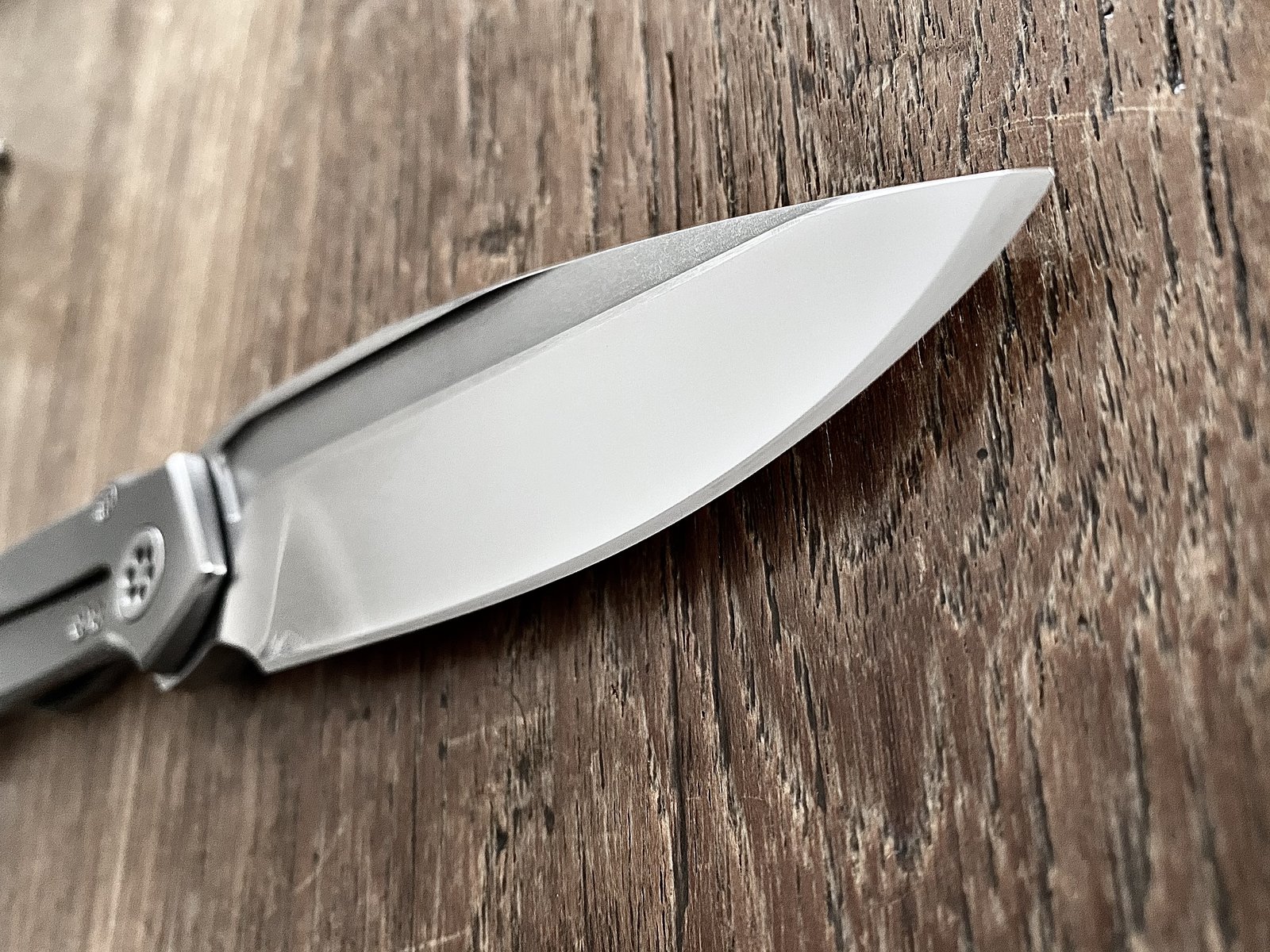

Hab die Tage endlich wieder ein M5 bekommen und wie bei fast allen Messern aus Maniago muss da erstmal eine flachere Fase drauf, damit die Messer mir taugen.
Wenn man das nach Augenmaß etwas vermittelt, also z.B. so wie @pebe geschrieben hat, "schräg einspannen", so dass der horizontale Winkel des Schleibstabs zur gedachten Normalen nie zu groß wird, dann bekommt man damit auch eine gleichmäßige Fase hin, obwohl das Messer für den kleinen Systemschleifer grenzwertig groß ist und zu dem mit einer üppigen Materialstärke hinter der Fase daher kommt.
Reproduzierbar ist das durchaus, wenn man zu jedem Messer weiß, wie man es einzuspannen hat.
Das Ergebnis genügt meinen Ansprüchen vollkommen:
