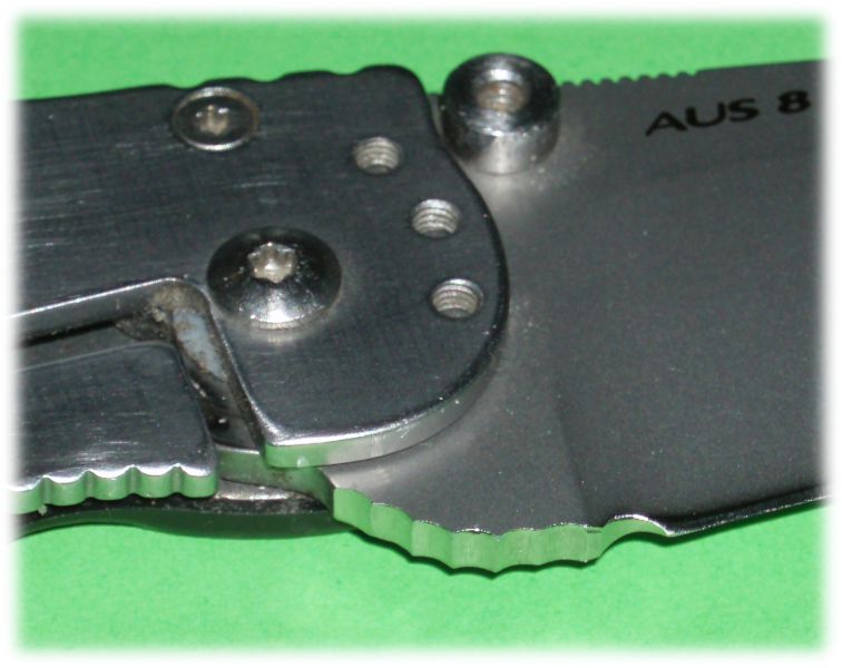

Linkshänder-Pin kürzen, abschleifen, entfernen
Habe seit kurzem auch ein Drop :super:
und bin sehr zufrieden.
ein kleines Problem hab ich aber,
der Daumenpin (auch "Thumbstud" genannt, glaub ich :confused:)
auf der Seite des Gürtlclips bleibt beim "ziehen" meist an der Kante meines Gürtels hängen,
da er deutlich über die Platine herausragt.
Trageweise ist: im geschlossenen Zustand mit Spitze nach oben
(müsste Tip-up sein, aber ich verwechsel das ständig :confused:)
Es ist mir noch nicht gelungen das Messer in einer flüssigen Bewegung vom Gürtel zu bekommen.
Manchmal beginnt das Gute dann gleich noch am Gürtel sich zu öffnen.
(soll ja sogar Leute geben die so oder auf ähnliche Weise ihr Messer öffnen :hehe:)
Nun zur eigentlichen Frage:
Kann mann den Pin für Linkshänder kürzen, abschleifen, entfernen ???
Wie ist der überhaupt befestigt ???
(sorry falls OT, möge sich bitte ein Admin darum kümmern, ich weis das das ein Bilder-Tread ist, werd natürlich welche Posten wenn der Umbau geklappt hat)
Linkshänder-Pin kürzen, abschleifen, entfernen [...] Nun zur eigentlichen Frage: Kann mann den Pin für Linkshänder kürzen, abschleifen, entfernen ??? Wie ist der überhaupt befestigt ???
Ja, man kann (zumindest konte man es, als ich mein Trance frühe Serie umgebaut habe). Die rechte und linke Pinhälfte sind miteinander verschraubt, d.h. die eine Seite trägt einen Gewindebolzen, die andere eine Gewinde-Sackbohrung; in der Klinge selbst ist kein Gewinde, sondern die ist "einfach so" durchbohrt. Damit hat man kein Problem, den Pin mit Bolzen zu kürzen, während man bei der gebohrten Hälfte nicht zu viel weg nehmen darf, sonst endet man mit einem Ring ("aussen runde Mutter") - und genau das imho nicht allzu schlimme "Unglück" ist mir bei meinem Umbau passiert, der übrigens auch Entfernen des (meines Erachtens = persönliche Meinung) untauglichen Flippers, Änderung der Klingen-Rückenlinie ähnlich zu der des Droppoint (hab ich gemacht, als es das Droppoint noch nicht gab) und Einkleben von farbigen Griff-Inlays umfasste - Bilder gibts aber nur auf Wunsch.
-ZiLi-

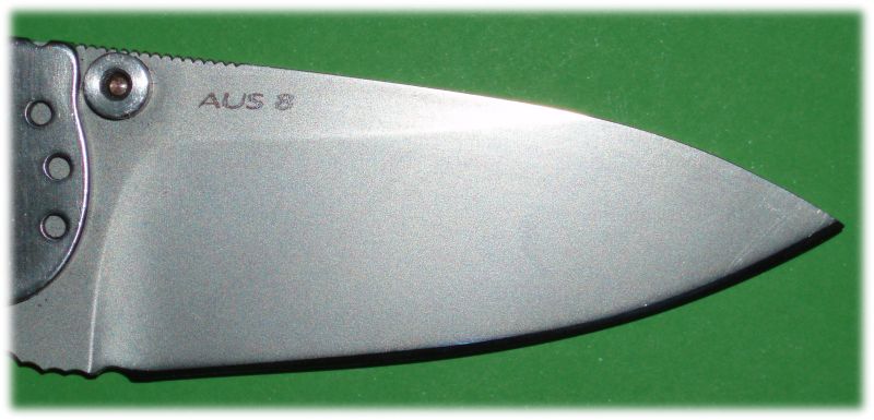

OK, hier Bilder wie bestellt (Verschmutzungen und Gebrauchsspuren bitte ich zu entschuldigen - aber das ist ein ehrlicher User, der nicht extra vor dem Fototermin geduscht, geölt und poliert werden muss:
Bild 1: Übersicht (beide Seiten) - hier sieht man auch, dass ich ein altes Modell habe (siehe Schraubenkopf Silberseite links, der mal zu einer Festplatte gehörte).
Bild 2: Detail Rampe anstelle des Flippers - hier sieht man auch was rauskommt, wenn man den Pin zu sehr kürzt. :hmpf: Aber ich liebe dieses Messer, gerade WEIL es so flach ist und deshalb nicht mal mehr einen Clip hat. Und die mit einer Sägeketten-Schärffeile angebrachten Achtelrundungen verhindern auch absolut sicher, dass man in die Klinge rutscht.
Bild 3: Detail Klinge - man beachte, dass die Kurve des Klingenrückens (zumindest vom optischen Eindruck her) fast genau derjenigen der Schneidenlinie entspricht - dazu muss man sich nur mal eine Spiegellinie zwischen Klingenspitze und Drehachse denken; und es war gar nicht viel Materialabtrag nötig, um den Knick wegzuschleifen, und das Messer ist zumindest in meinen Augen deutlich harmonischer geworden.
-ZiLi-

Pin ist umgebaut :super:
Habe an einem alten Klaas-Folder eine passende Schraube gefunden.
Werd aber im Modellbauhandel noch nach einer Torx mit Linsenkopf schauen.
(jetziger Schraubenkopf ist nur minimal größer als das Loch in der Kinge)
Pin auf der anderen Seite hat leider ein Paar Kratzer abbekommen,
(Zange hat sich durchs Tape gebissen)
aber das stört mich nicht wirklich, ist schlieslich ein EDC, und hat sicher bald noch mehr Kratzer. :haemisch:
und hier die Bilder:
