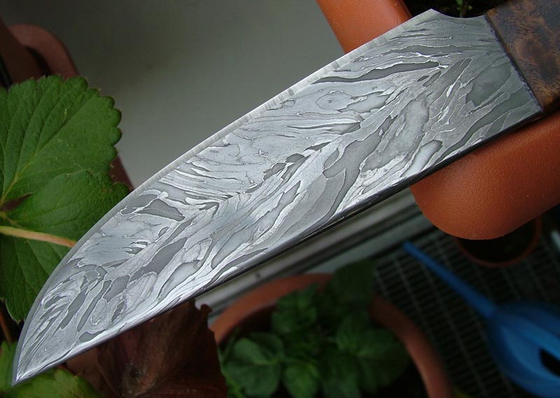

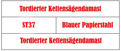

hier wieder ne spielerei von reinhart, ein damast aus vier teile mit 23 cm brauchbarer länge.
schneidleiste aus blauen papierstahl, drüber st37 als kern und beidseitig mit tordiertem kettensägendamast, verblüfft mich immer wieder der alte bauernschmied:haemisch: :hehe: :super:

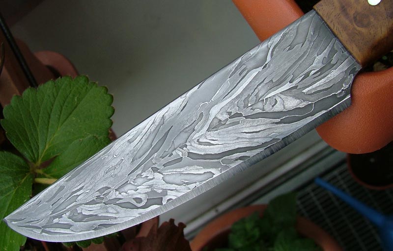

hab noch ein paar fotos der obigen klinge gemacht da heute das wetter super zum fotografieren war:)
weiter so reinhart, ich bin stolz auf dich!
gruß alex

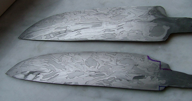

sind noch zwei die diese woche fertiggeworden sind, rustikale teile.
das untere ist aus 3 tordierten bahnen stihl kette, mit rubine griff der extra, 8 eckig geschliffen wurde.
das obere mit blauem papierstahl als schneideinlage, der kern oberhalb der schneideinlage ist st37, beidseitig mit stihl kette beaufschlagt.
der griff ist aus stabilisierter amboina.
brauchen noch scheiden, schärfe und nen fangriemen.
