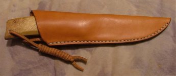

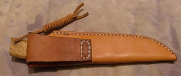

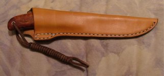

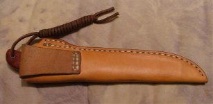

hallo,
hab hier noch ein paar bilder von den fertigen messern mit den scheiden.
gruß alex
