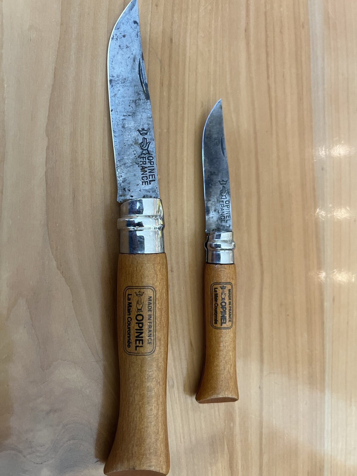

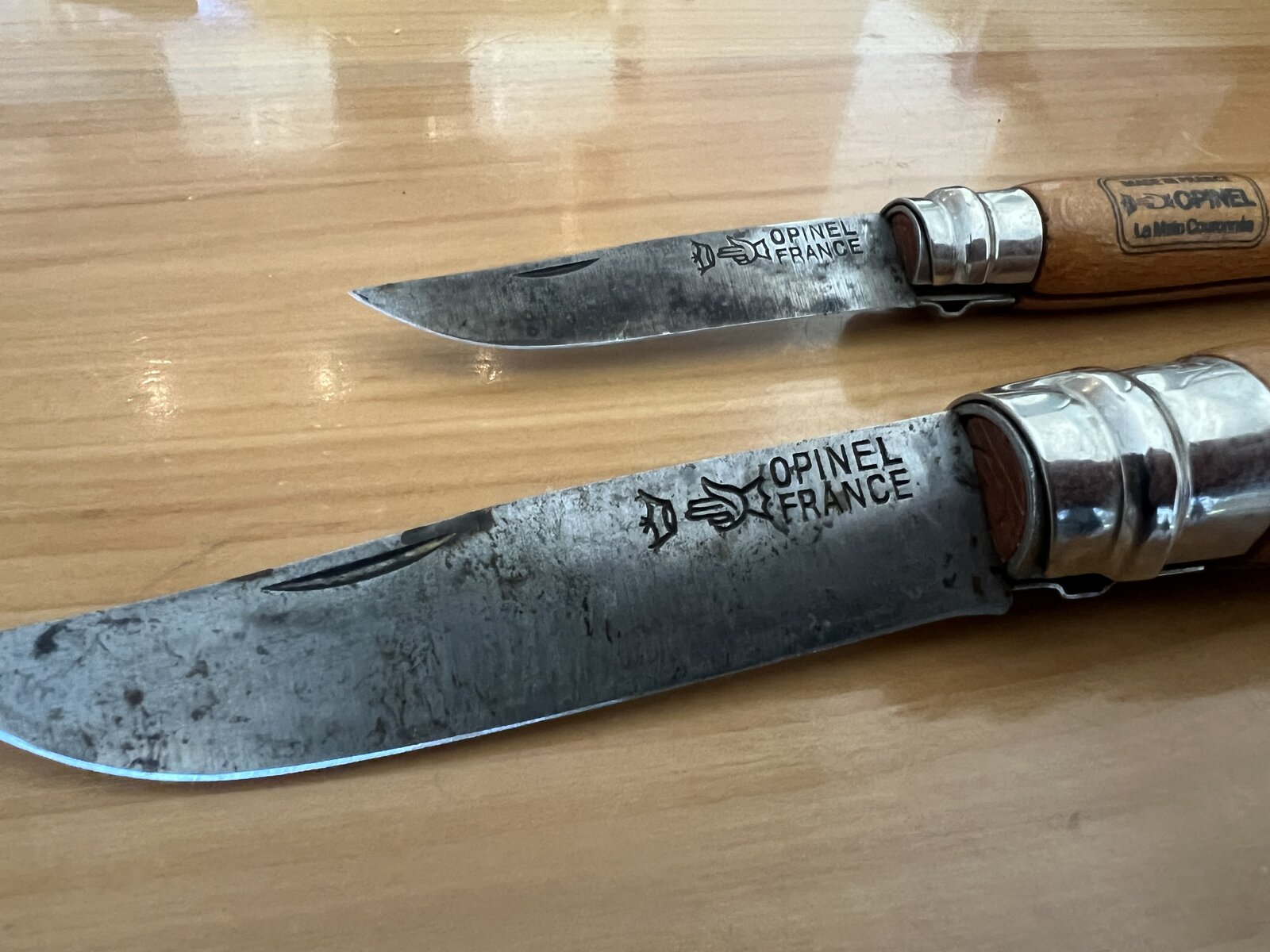

Die Opinels haben beide noch den alten Virobloc-Ring ohne Sicherungsmöglichkeit im geschlossenen Zustand, dürften also mindestens 25 Jahre alt sein, eventuell sogar älter als 35.
Die Klingen würde ich vorsichtig(!) mit Seifenwasser und einem Scotchbrite säubern und dann ein gründliches Bad in Instant-Kaffee verabreichen. Danach die Schneidfase abziehen+polieren und dann einmal Mettwurst/Salami schneiden. Hilfsweise einfach nur viel billige Salami schneiden und sie jemandem auf Brötchen tun, den man weniger mag oder dem es egal ist.
