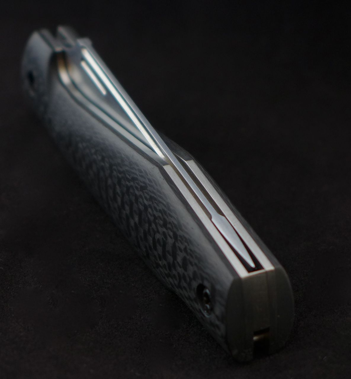

Bonsoir Messieurs,

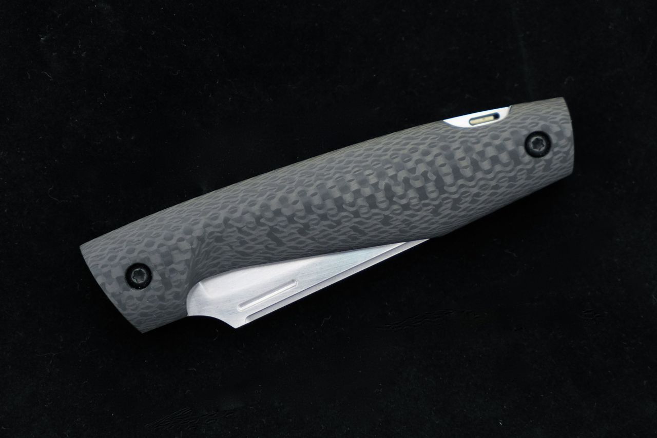

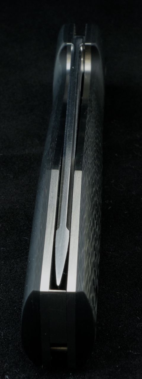

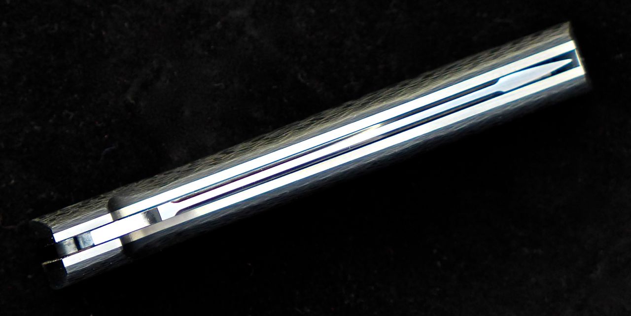

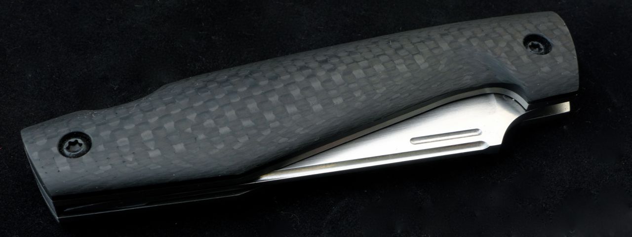

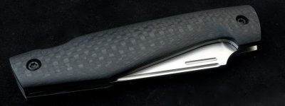

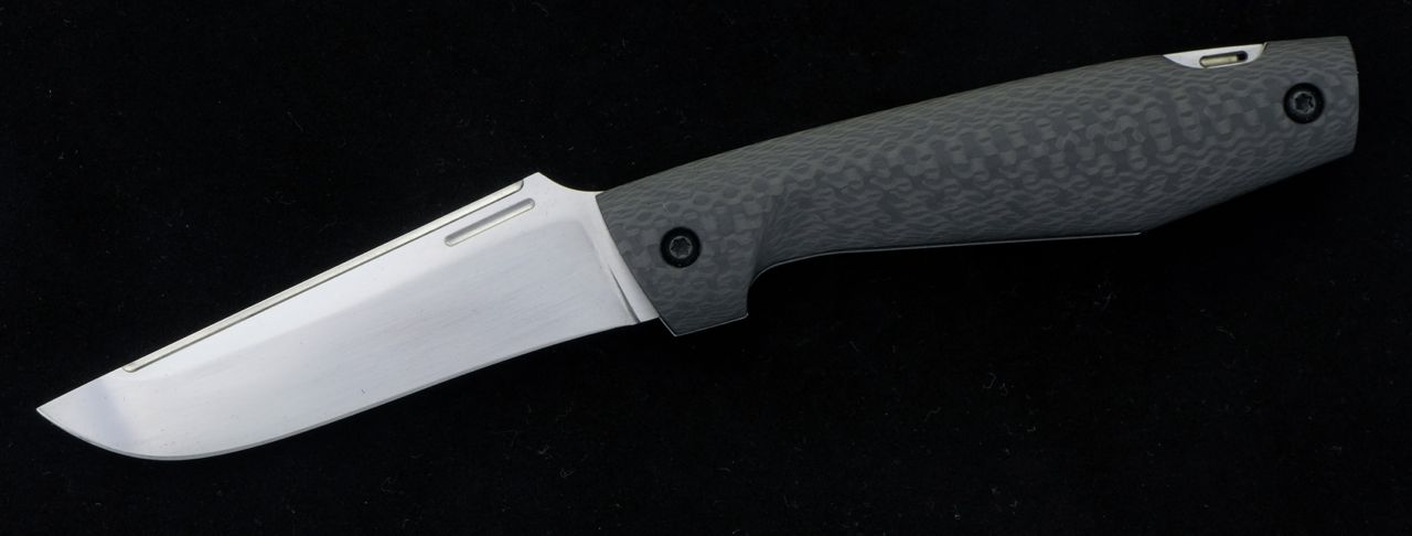

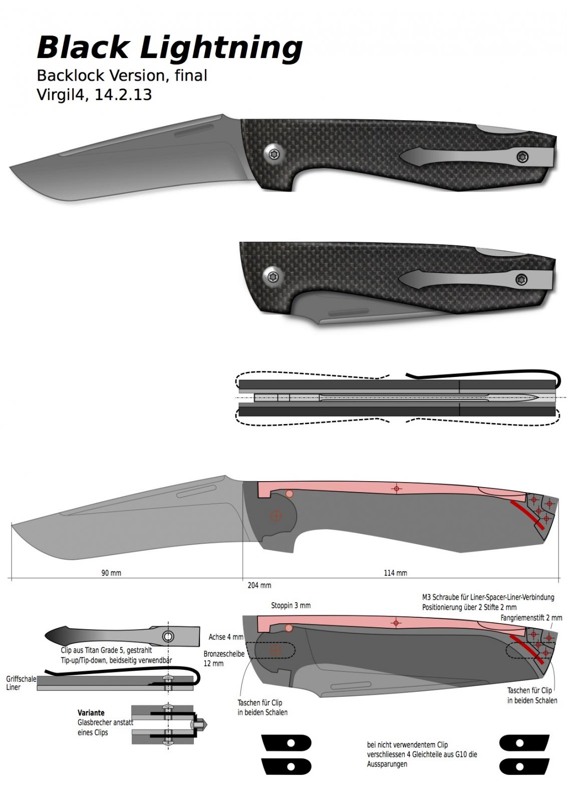

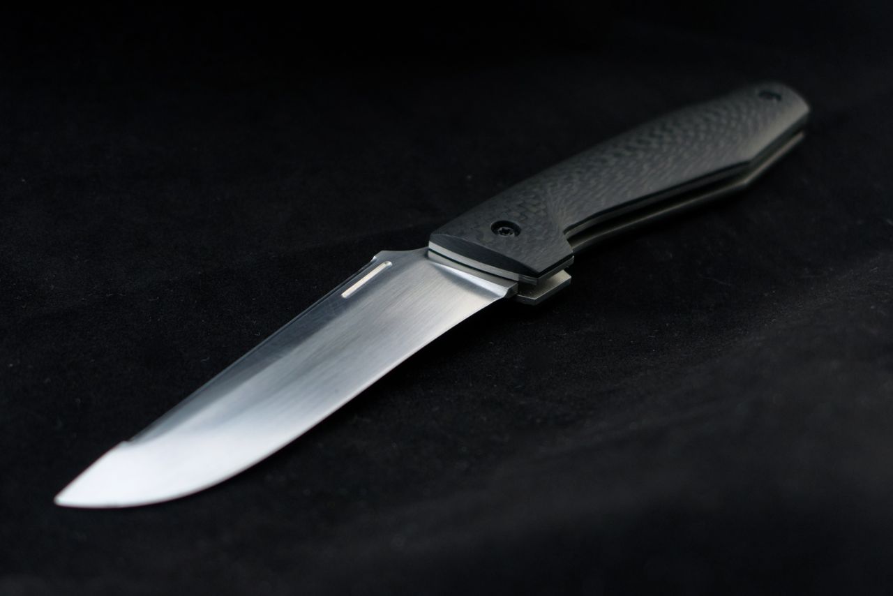

nach mehr als einem Jahr bin jetzt endlich dazugekommen, meinen Entwurf (klick) aus dem Wettbewerb "Tactical Folder" in Real-Life-3D umzusetzen.
Nun ja, nicht ganz, ein paar kleinere Änderungen haben sich eingeschlichen:
  • Die Klinge ist in Niolox und nicht schwarz
  • Die Griffschalen sind nur aus CF und nicht aus LSCF
  • Die Schrauben sind schwarz (und NICHT abgedreht, sorry Rainer)
  • Der Spacer ist aus Titan
  • Der Clip fehlt
  • Dafür hab ich noch ein Trituim-Marker spendiert :D
Ansonsten bin ich ziemlich genau dem Entwurf gefolgt, abgesehen von ein paar technisch notwendigen Optimierungen im Innenleben.
Optisch soweit OKeee (deswegen zeige ich ihn auch in der Galerie), mechanisch gesehen besteht aber noch "room for improvement", um es vorsichtig auszudrücken. :hmpf:
Mehr zum Thema "was lief schief beim ersten Backlock und was wird beim nächsten besser" werd' ich mal bei Gelegenheit im passenden Unterforum beschreiben - inzwischen online, klick.
An dieser Stelle deswegen nur die Basisdaten und ein paar Bilder.
  • Gesamtlänge: 203 mm
  • Grifflänge: 114 mm
  • Verhältnis Griff/Klinge: 1,28
  • Klingenlänge: 89 mm
  • Klingendicke: 2,8 mm
  • Stahl: Niolox, ca. 60 HRC, cryo-behandelt
  • Backlock-Hebel aus Niolox
  • Griffdicke: 15 mm
  • Liner: Titan Grade 5, 1,6 mm
  • Spacer: Titan Grade 5
  • Griffschalen: Carbonfiber
  • Gewicht: 102 g
  • Sonstiges: mein erster Backlock, Tritium-Marker

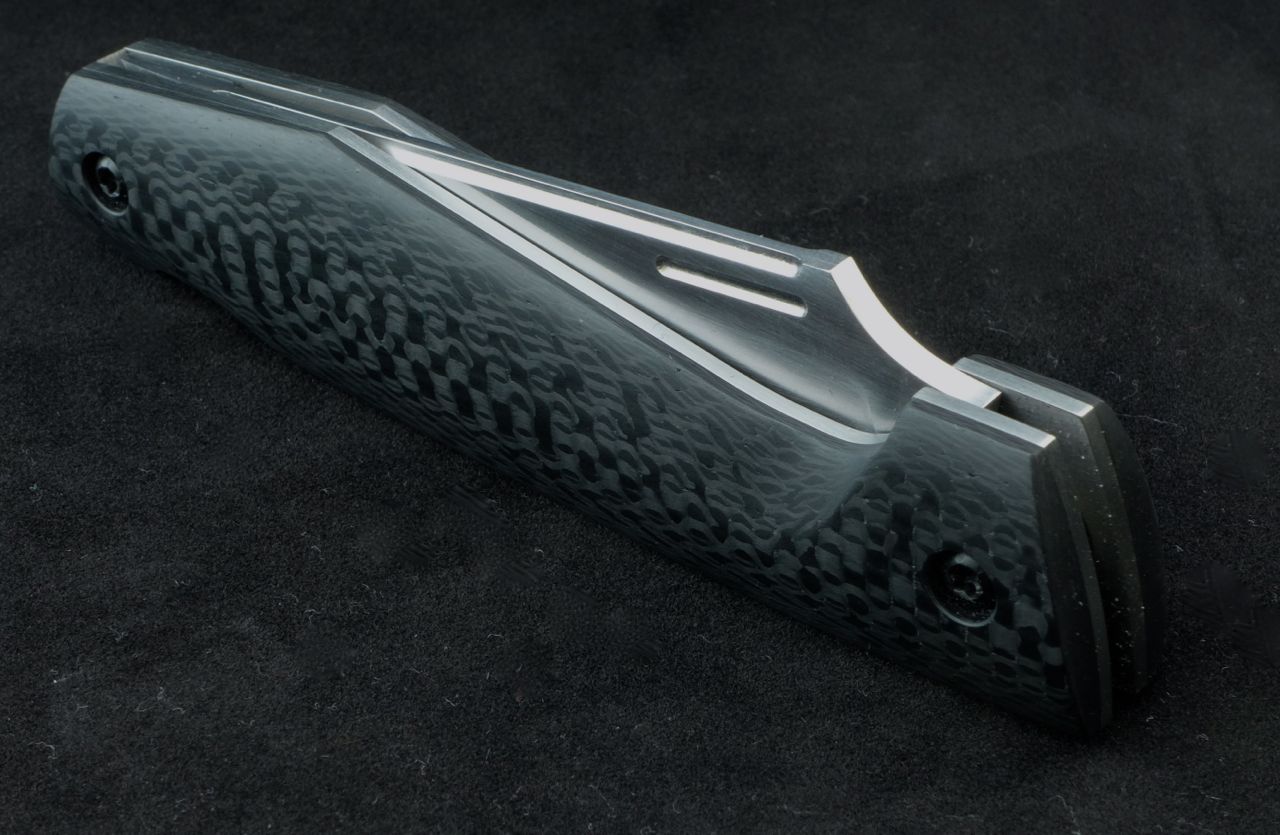

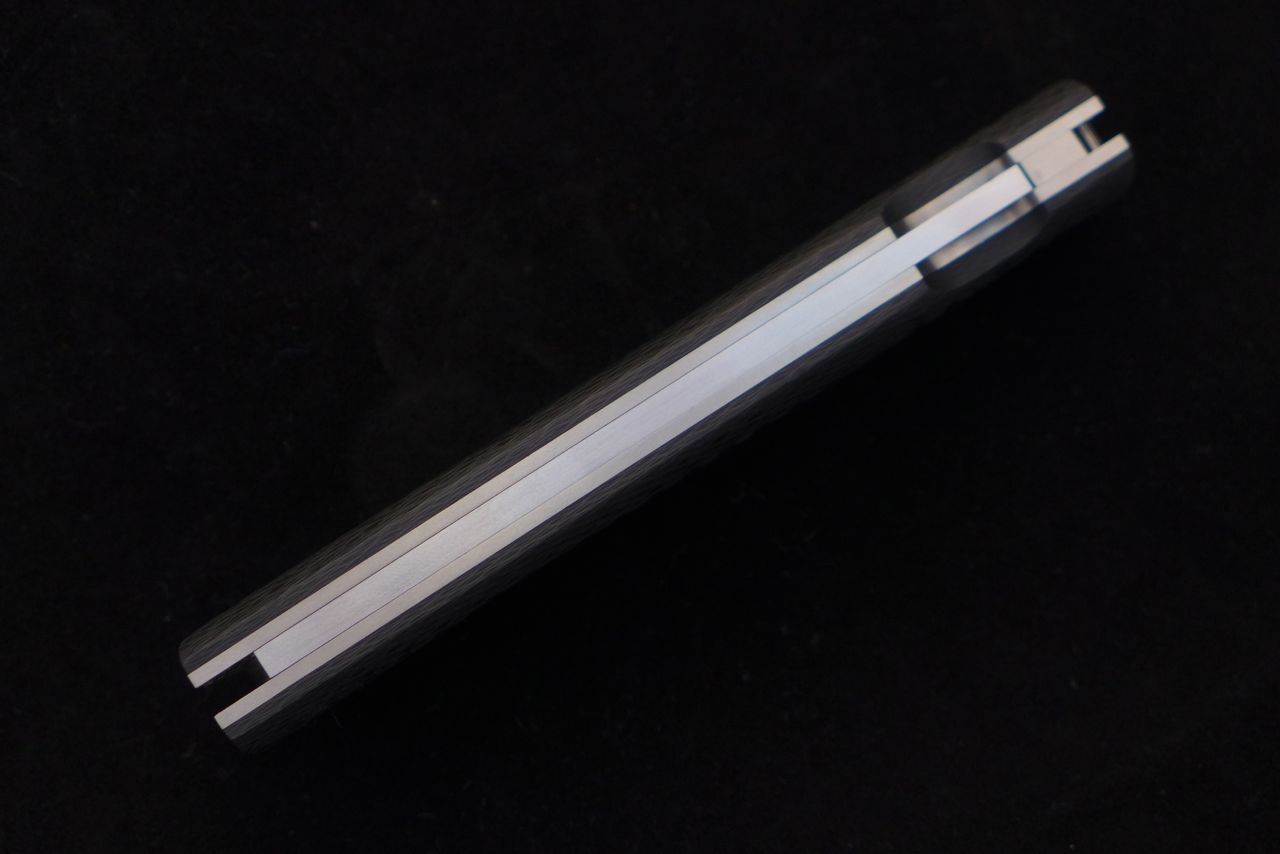

Wie oben schon mehrmals geschrieben: Ein schlichtes, doch sehr modernes Design, perfekt umgesetzt. Besonders der Klingenrücken gefällt! Gefräst?
Erklär doch was zur Bedienungsweise! Einfach die Feder mit Zeigefinger und Daumen nach oben ziehen? Wie gut funktioniert das?
LG, Oliver
N'Abend Jungs,
tja, so ein Papier-Messer iss einfach nix - da sind wir uns einig :D
Danke jedenfalls für die wohlwollenden Kommentare.
Und um Oliver zu antworten, hab *ich* auch noch eine Dimension draufgelegt:
Öffnen geht also auch einhändig, wie ihr seht.
Nur mit dem Daumen, wie bei einem Thumbstud, funktioniert nicht - war ja auch damals Wettbewerbsbedingung, Sam Hawkins.
Den Rücken der Klinge habe ich mit einem 4er-Radienfräser so hinbekommen (zum Glück hat das Ding einen geraden Rücken …) - ausschleifen mit einem zurechtgefeilten Polierstein. Bei der Rille half mir der kleine Bruder, der 2er-Radienfräser.

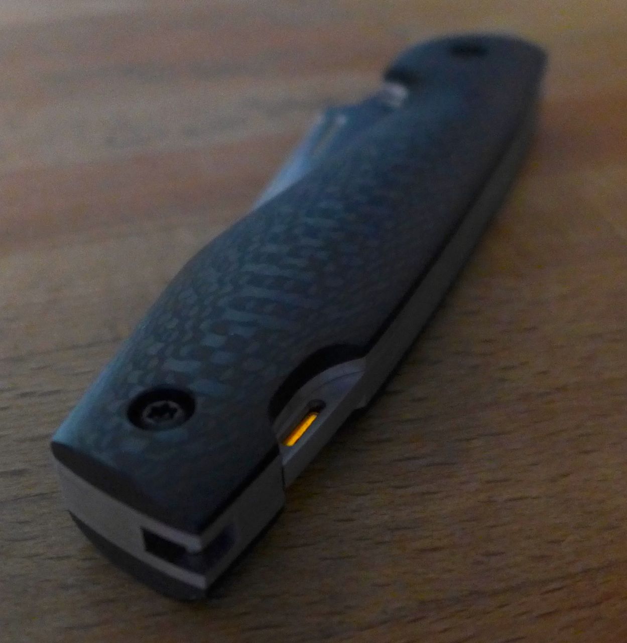

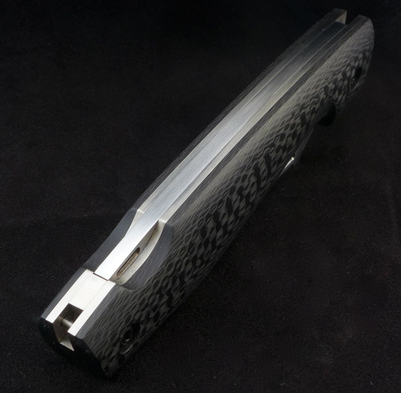

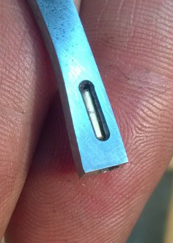

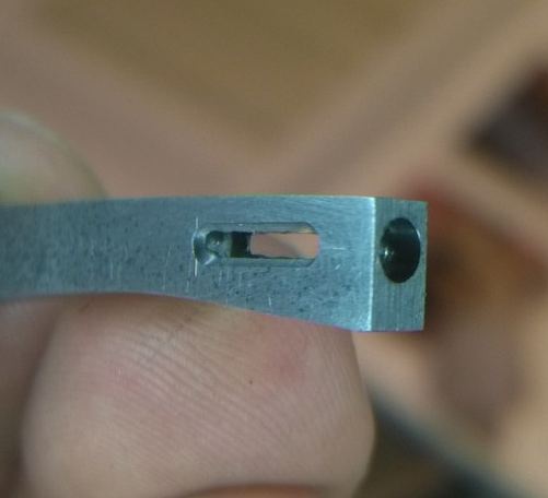

Frage: Wie hast Du das Trit-Röhrchen befestigt?
Gruss
Felix
Hallo Felix,
hatte mich schon gefragt, ob keiner fragt ;)
Danke auch für die Glückwünsche - freut mich sehr!
Also, wie kommt das Trit-Röhrchen (6 mm x 2 mm) in den Hebel?
  • Mit einem 2er Bohrer und Fräser von hinten das passende Sacklock bohren
  • Dann, so war der Plan, mit einem 1,5 mm Fräser die "Guckfenster" links und rechts fräsen - scheiterte an meinen Fräskünsten oder sonstwas, auf jeden Fall verendete der Fräser jämmerlich
  • Mathias Maresch wusste wie immer Rat (er hatte übrigens auch die Idee die Zierrillen des Klingenrückens zu fräsen und nicht zu schleifen) - "nimm 'nen 2er Radienfräser"
  • Damit habe ich dann die Nuten ca. 0,6 mm tief L/R gefräst, bis ich den Durchbruch zur Sackbohrung hatte
  • dann die Guckfenster noch etwas schön gefeilt, so dass das Röhrchen gut sichtbar ist, aber nicht herausfällt - feddich
  • zur finalen Montage des Trits habe ich das Loch einfach mit einem G10-Stopfen verschlossen - so kann ich es bei Farbwechselwunsch oder im Servicefall in ca. 10 - 11 Jahren einfach wieder aufbohren
Anbei noch zwei Werkstattbilder zur weiteren Erläuterung.
