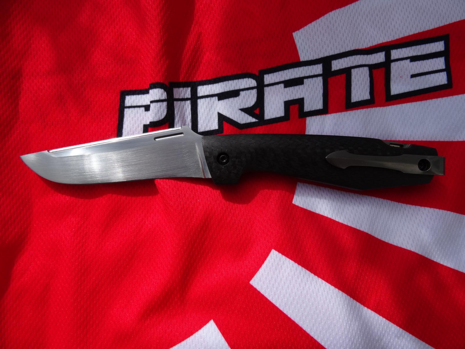

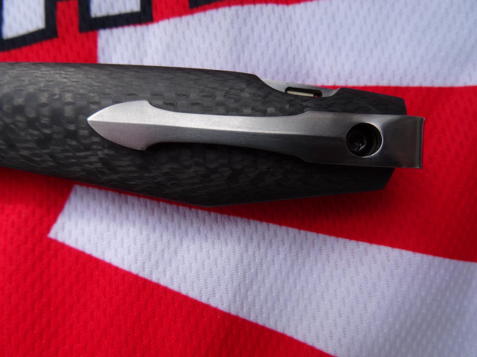

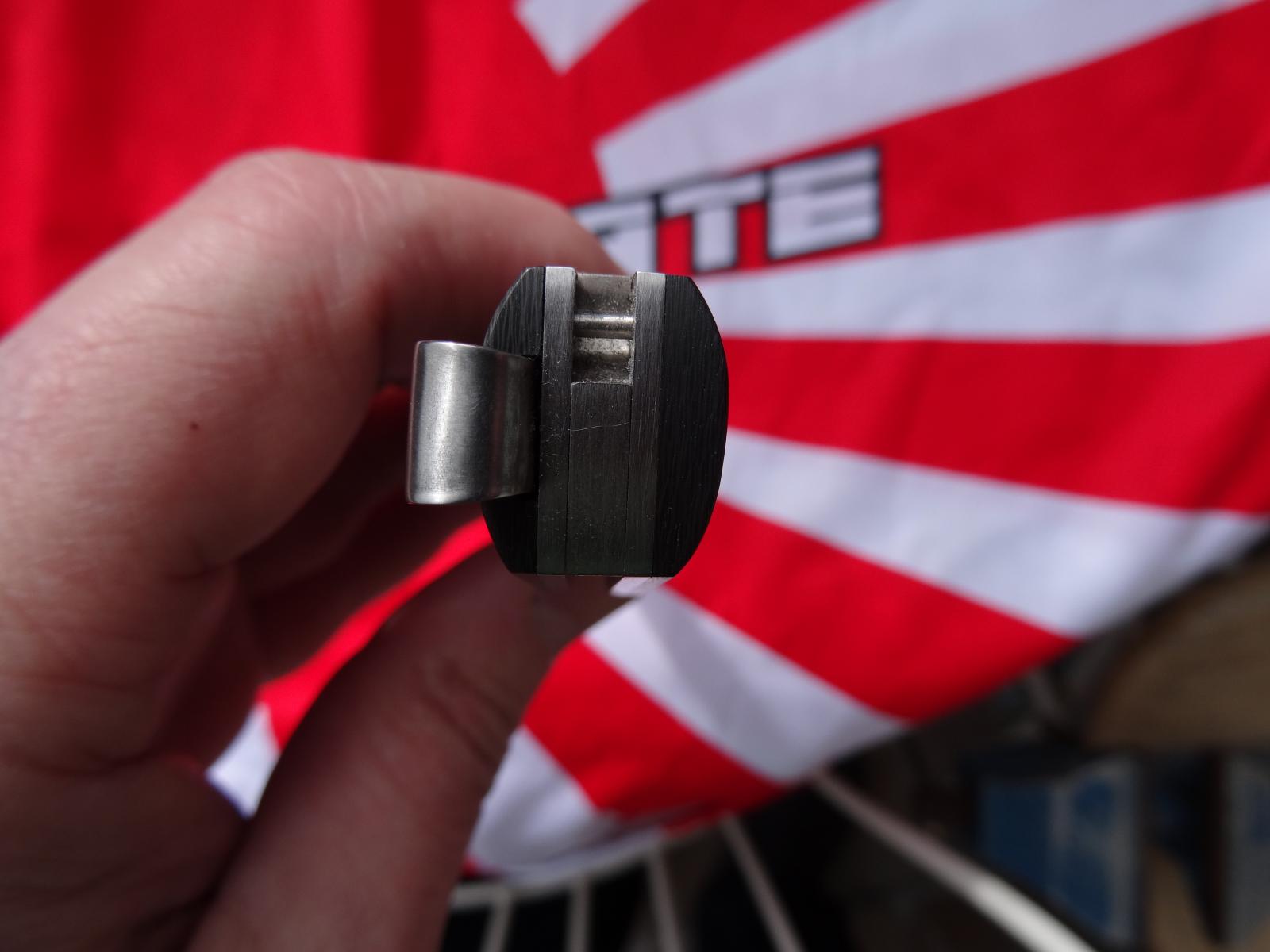

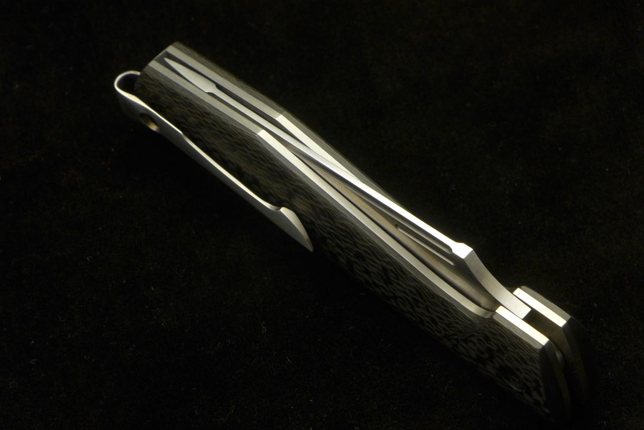

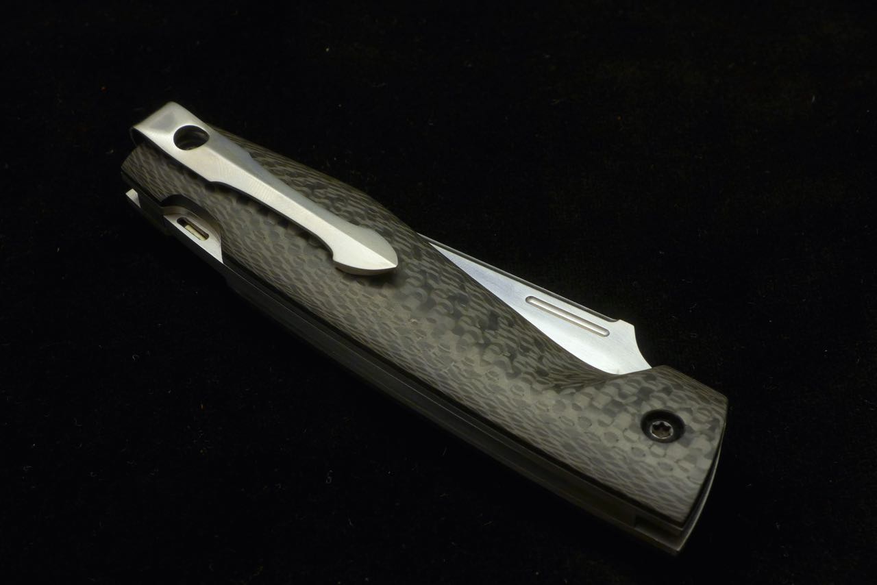

3D-Clip aus Titan Grade 5, befestigt zwischen Griffschale und Liner in entsprechender Ausfräsung, positioniert über die Schraube und einen der Stifte des Backspacers.

Moin Virgil,
das eigenständige Design gefällt mir besonders gut, sehr schön auch das der Clip die Form der Klingenoberseite widerholt.

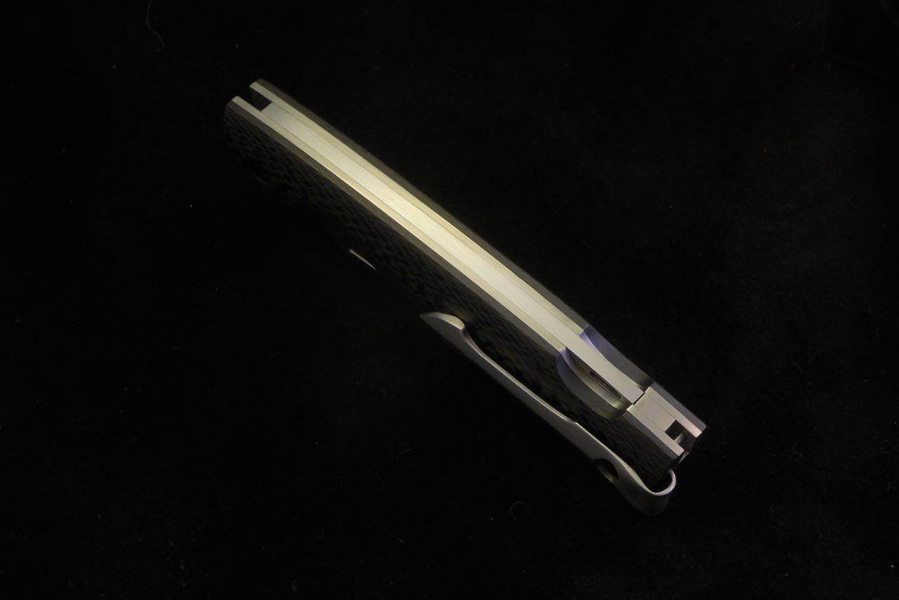

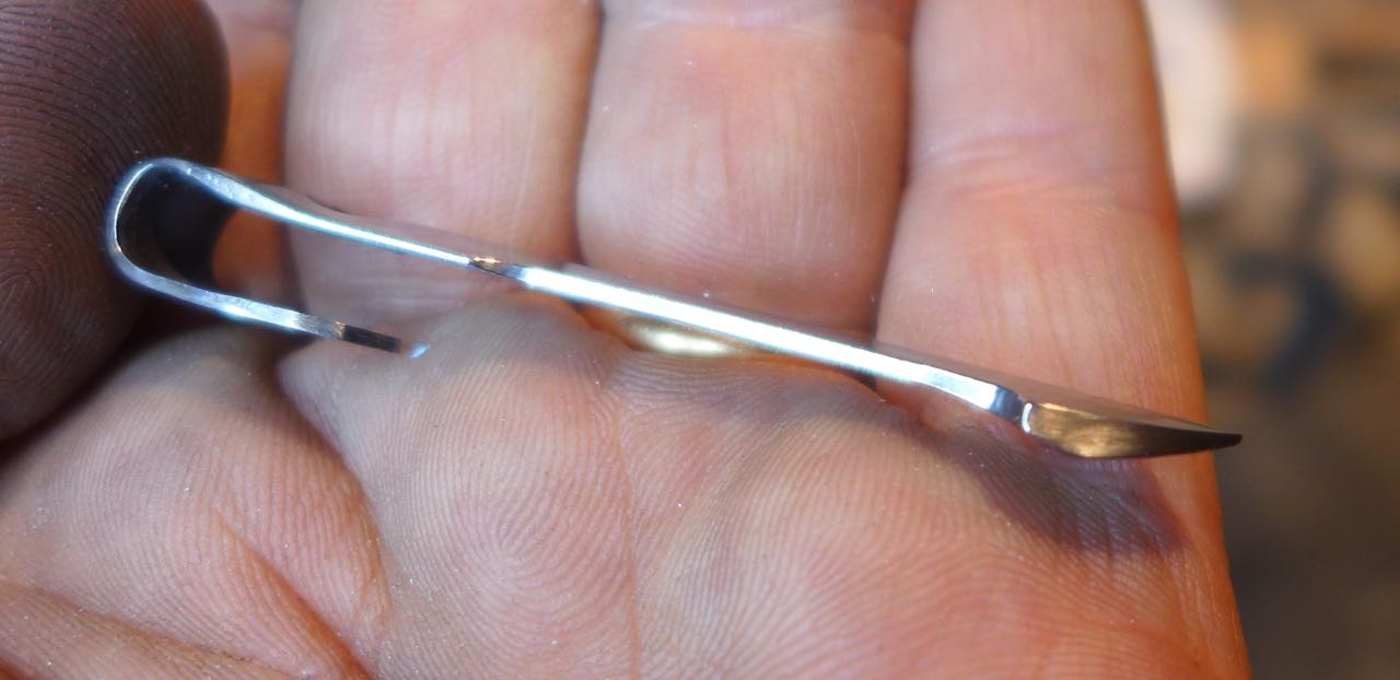

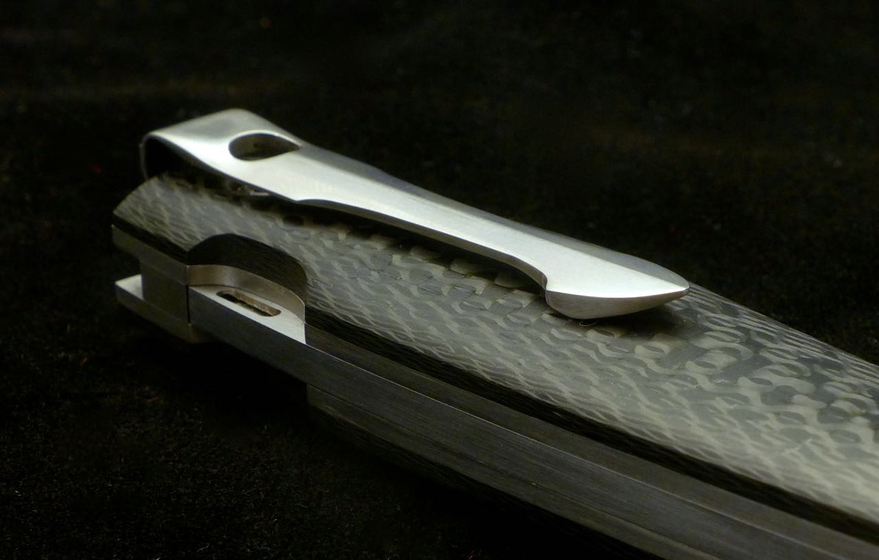

Der gute Virgil hat den Titan Clip ( entsprechend seinem Ur-Entwurf ) nun fertiggestellt.
Ich bin begeistert, der "Nutzwert" des Messers ist damit rapide gestiegen. Der Clip sitzt herrlich tief und dezent in der Tasche, in der Handlage macht er sich nicht negativ bemerkbar, alle Kanten sind sauber gebrochen.

Hut ab, ein sehr schönes eigenständiges Design! Hat sich mir nicht gleich auf den ersten Blick erschlossen, aber in anderen Bereichen waren, das immer die besten Treffer :) Am Clip gefällt mir, wie tief das Messer in der Tasche sitzt und insbesondere, dass es sich um kein so gebogenes Teil handelt, das sich ins Sofa bohrt und dort Fäden zieht. Eckig aber rund!
