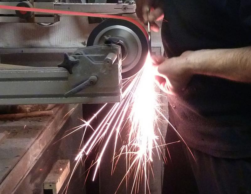

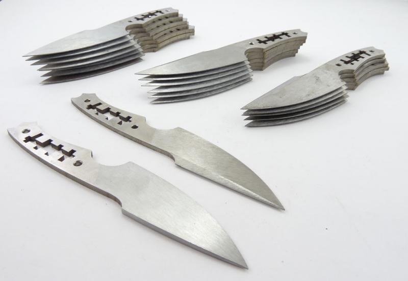

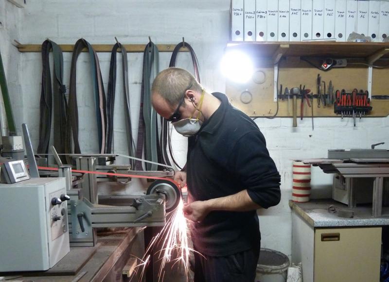

Mittlerweile sind die Klingen alle vorgeschliffen, es ist also schonmal ein guter Teil der Arbeit geschafft.

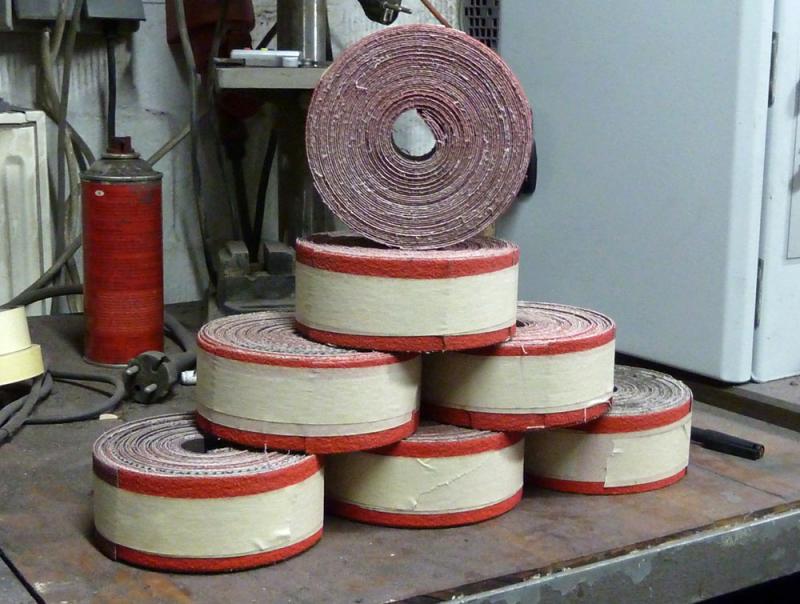

Das zog sich doch ganzschön hin, obwohl ich eigentlich der Meinung bin, dass ich beim Schleifen recht fix bin. Eine neue Ladung Schleifbänder musste ich zwischendurch auch noch bestellen, der Verschleiß ist wirklich beeindruckend... dazu unten ein Foto (jede Rolle besteht aus fünf Bändern - so kann ich sie kompakt entsorgen, ohne dass die Mülltonne platzt).

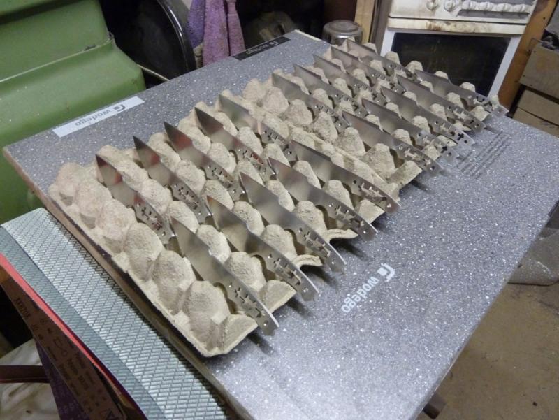

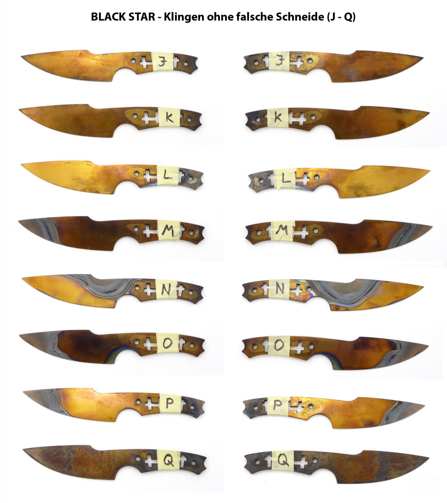

Nach schier endlosen Stunden stupiden Schleifens sind die BLACK STAR Klingen nun soweit gefinished, dass es ans Härten gehen kann.
Da es hierbei ja eine goldene Oxydschicht entsteht und es zudem möglich ist, mittels kleiner Löcher in der Folie abgefahrene Farbverläufe zu erzeugen, habe ich die Klingen schon soweit geschliffen, dass man sie danach so lassen könnte.
Die Oxydschicht zeigt ja, dass es sich nicht um "profanen" Stahl handelt.
Folgender Plan:
In den kommenden Tagen werde ich die Klingen härten und dabei lustig mit den Löchern rumprobieren.
Am Ende stelle ich Fotos aller Klingen hier ein, geordnet nach "normal" und "mit falscher Schneide".
Wer eine "bunte" will, sucht sie sich aus - wer zuerst antwortet, hat die erste Wahl.
Wem die Färbung nicht gefällt, gibt mir bescheid. Für die Leute werde ich die verbleibenden Klingen dann nochmal blank schleifen.
Ich schicke den Bestellern aber vorher nochmal eine Mail mit dem genauen Ablauf und dem Termin der Bildveröffentlichung, so dass es keinen "unvorbereitet" erwischt.

Viele Probleme mit dem Material und diverse andere, nicht messerbezogene Baustellen haben das Projekt immer wieder verzögert.
Aber nun sind die Klingen endlich gehärtet. Und auch gerade, was bei vielen nicht im ersten Anlauf geklappt hat.

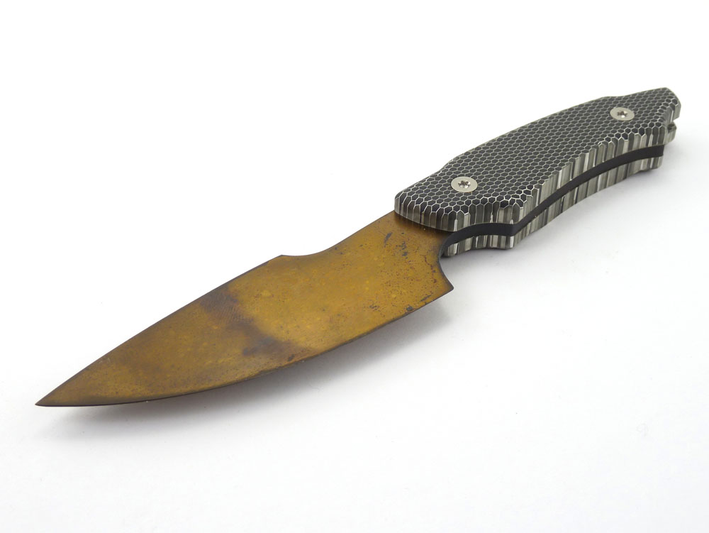

Anbei zwei Bilder der Klingen mit und ohne falsche Schneide. Die Oxidfarben bilden sich beim Härten trotz Folie (goldfarben). Auf Anregung des Herstellers Summit Materials habe ich mit kleinen Löchern in der Folie experimentiert, wodurch sich psychedelische Farbverläufe ergeben.
Die Besteller können nun entweder eine Klinge mit Oxidschicht auswählen oder entscheiden, eine blankgeschliffene Klinge zu nehmen.
Dazu bitte NICHT HIER POSTEN, sondern mir per eMail Bescheid geben.
Das hat den Grund, dass auch ein paar nicht-Forumiten bestellt haben, die sonst außen vor wären.
Eingangsdatum der Mails entscheidet.
Dann geht es nun hoffentlich schnell weiter mit Finish und Griffmontage.

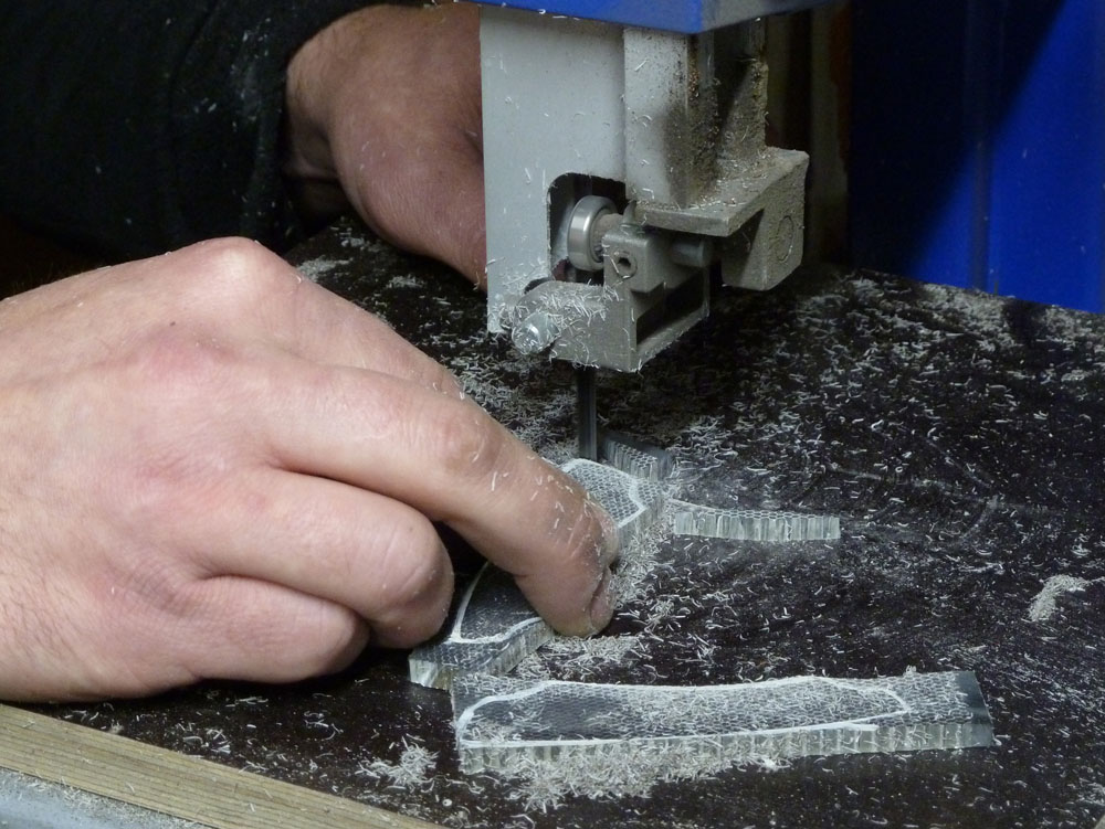

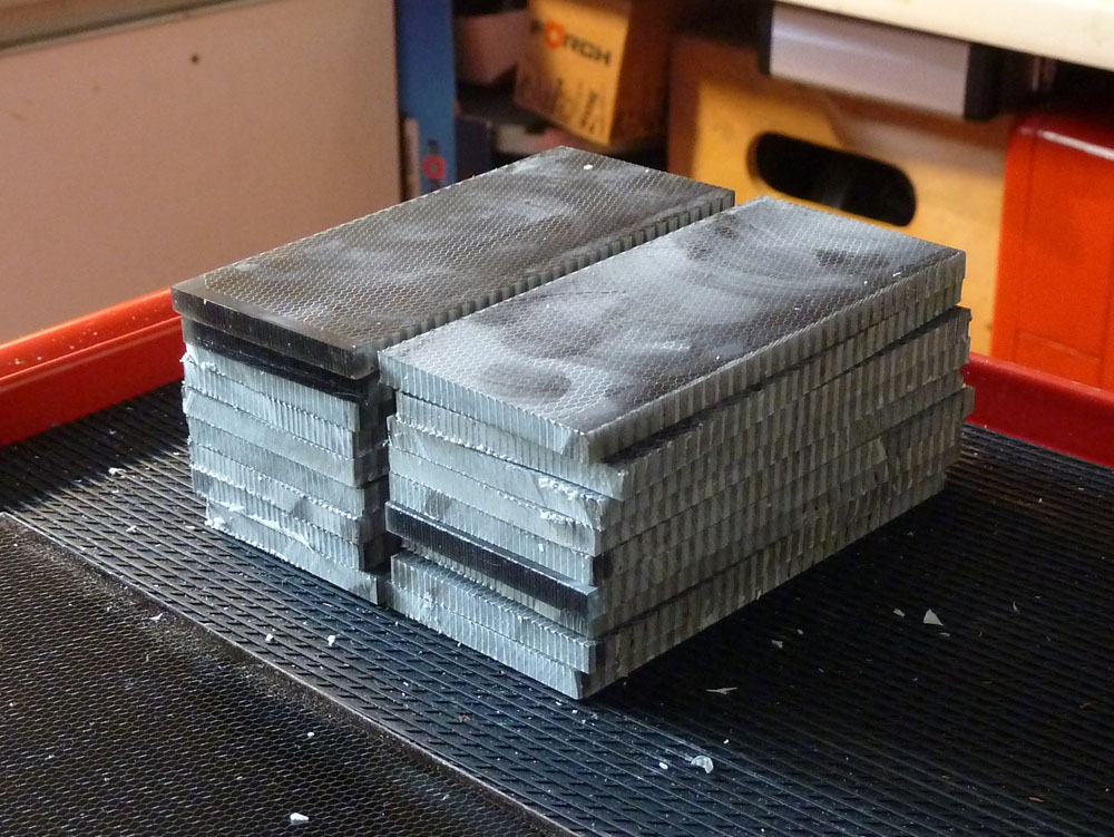

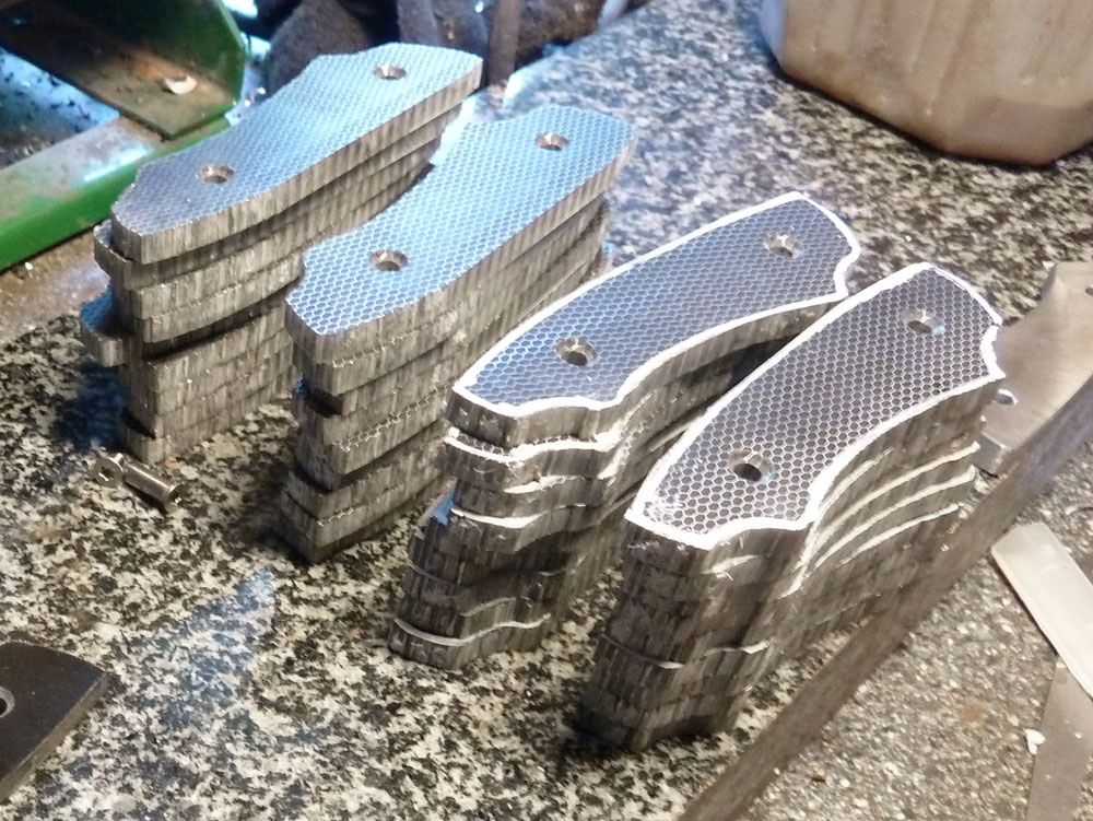

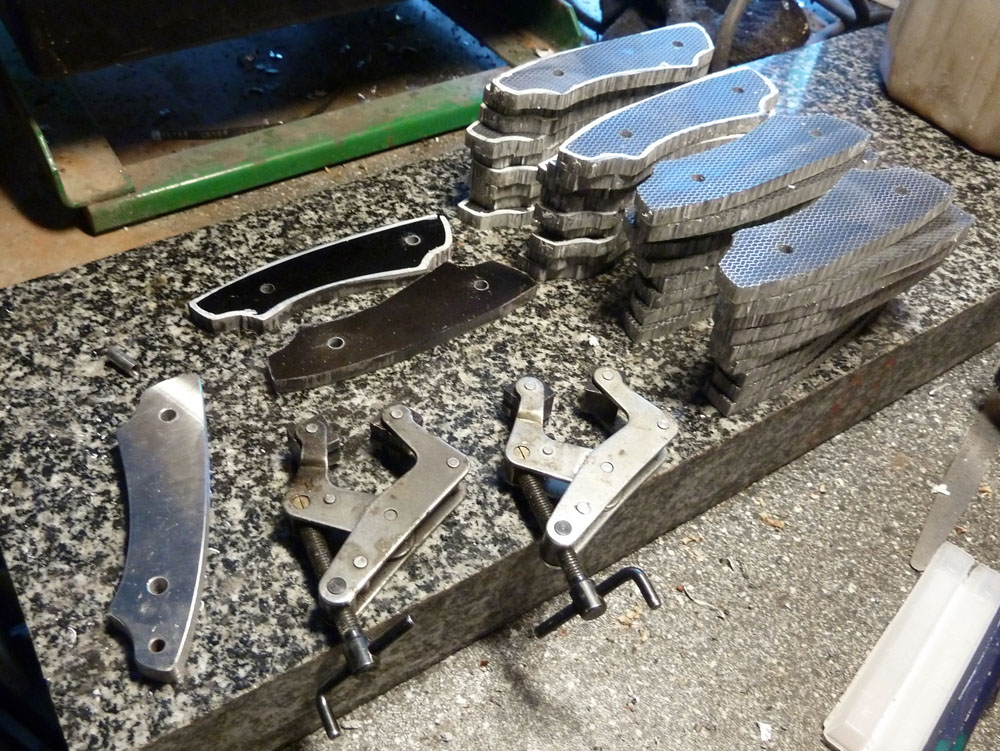

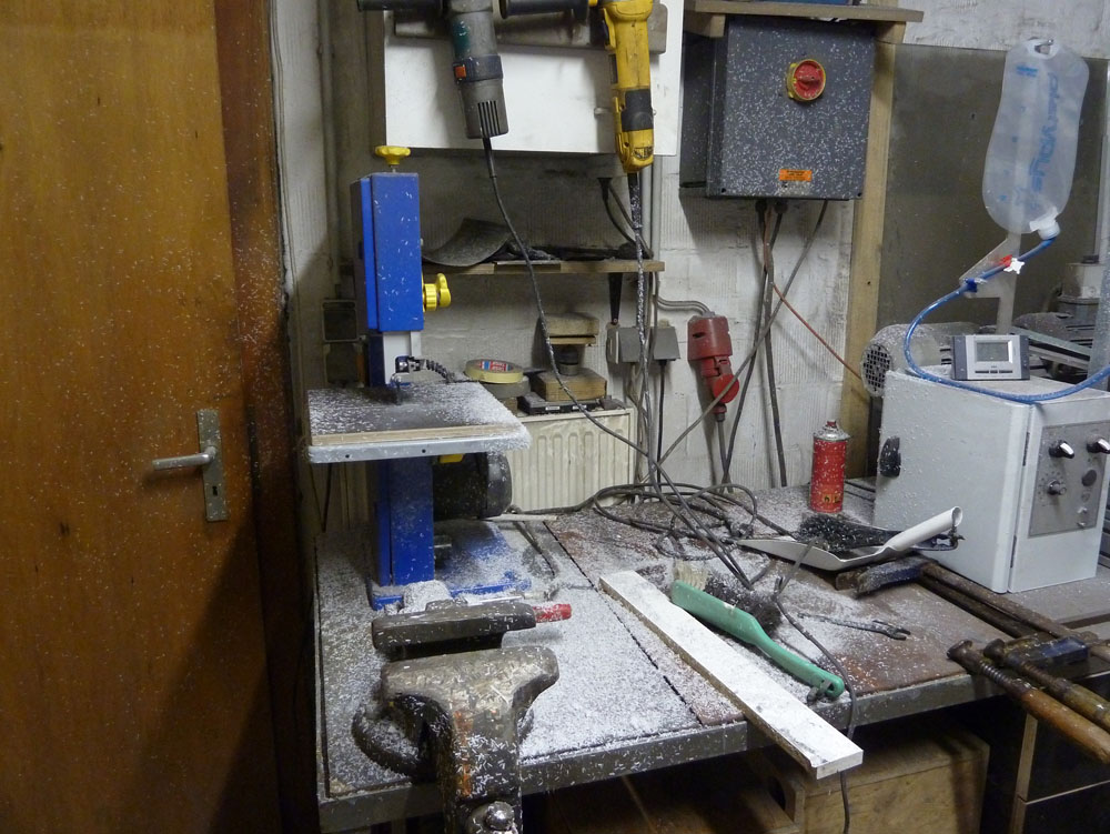

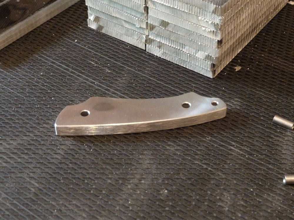

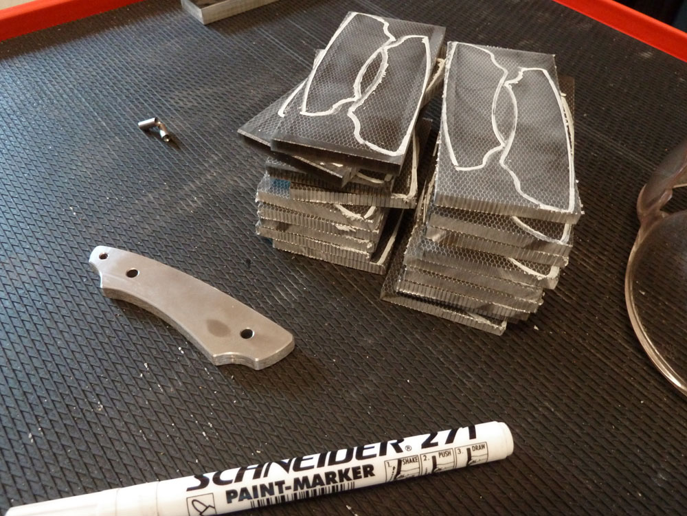

Moin,
nachdem die Klingen ausgesucht sind, geht es hier nun mit der Fertigung der Griffschalen weiter.
Ohne lange Vorrede:

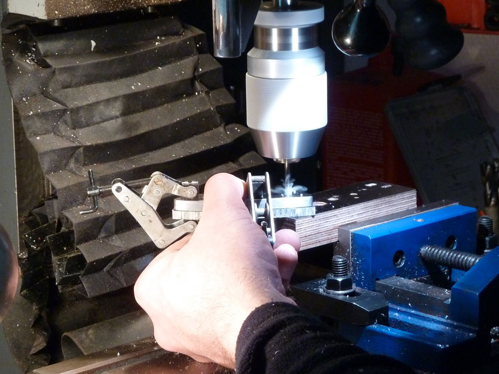

036 + 037: Griffmaterial C-Tek in handliche Stücke gesägt (Kreissäge, nicht im Bild), wird nun auf Dicke (5mm) gefräst.
038 + 039: Eine Schablone für viele der folgenden Arbeitsgänge.
040 + 041: Anzeichnen und aussägen
042 - 045: Löcher für Gewindehülsen und Fangriemen-Stift bohren, entgraten und senken.
Fazit: trotz der inhomogenen Struktur lässt sich das Material bislang recht gut bearbeiten (scharfes Werkzeug und richtige Drehzahl vorausgesetzt).

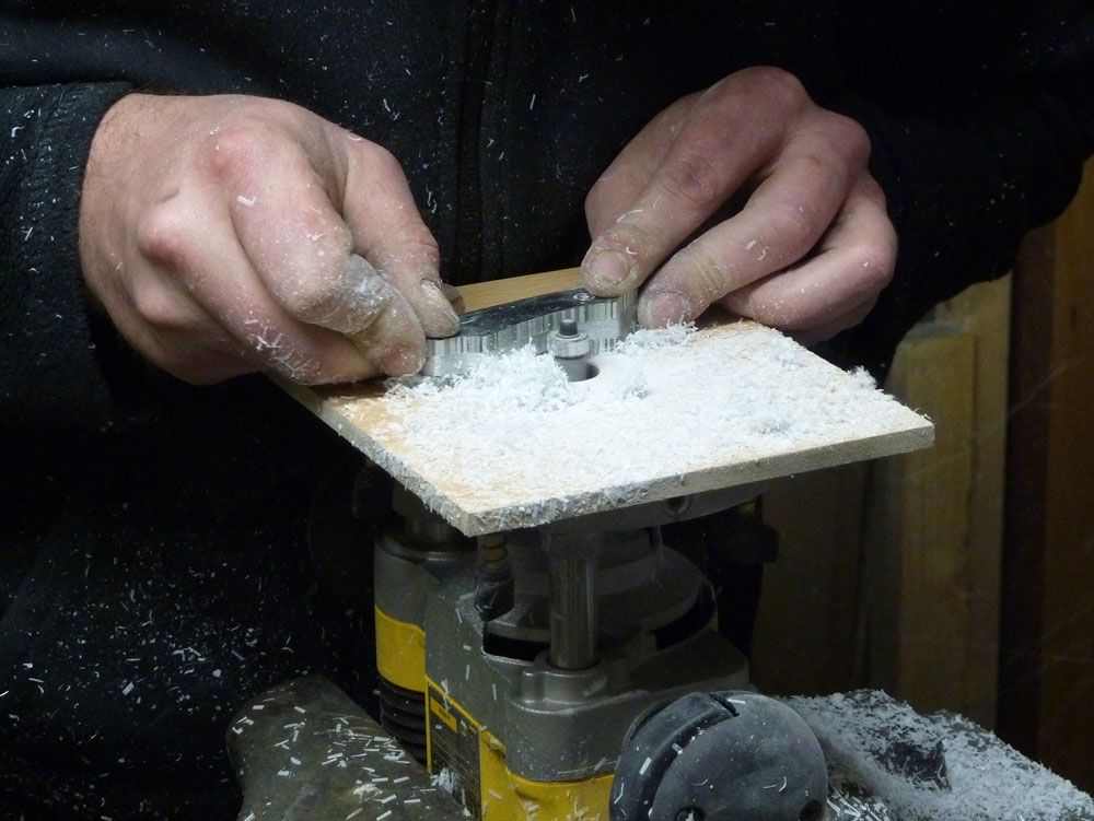

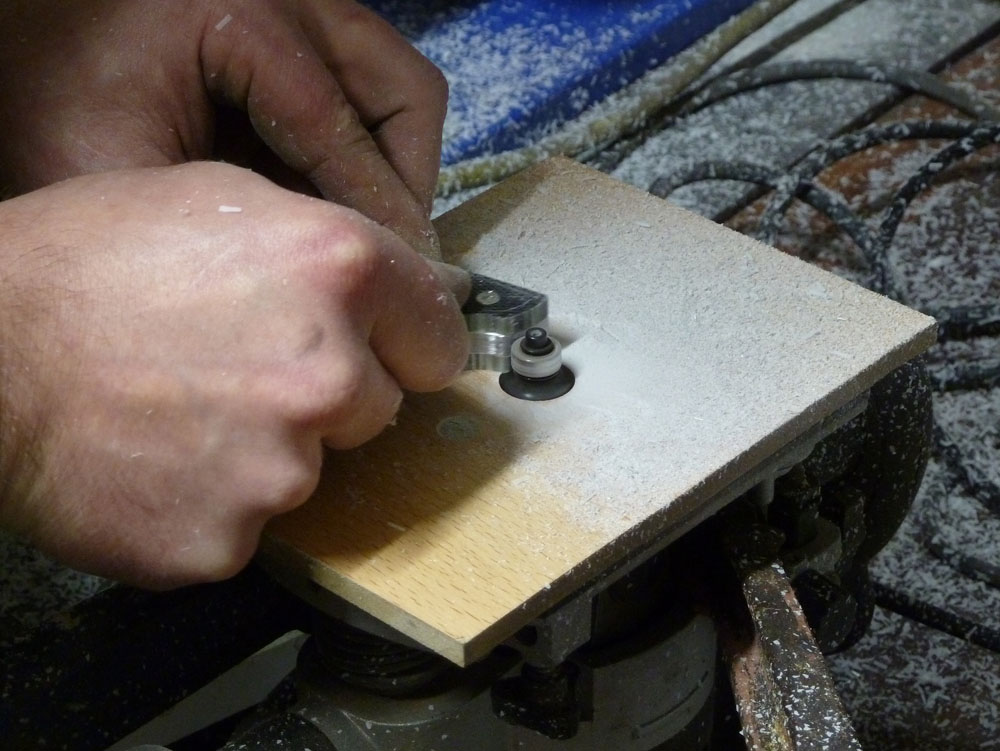

so, nun sind die Griffschalen soweit vorbereitet, dass ich mit der individuellen Anpassung an die einzelnen Messer anfangen kann.

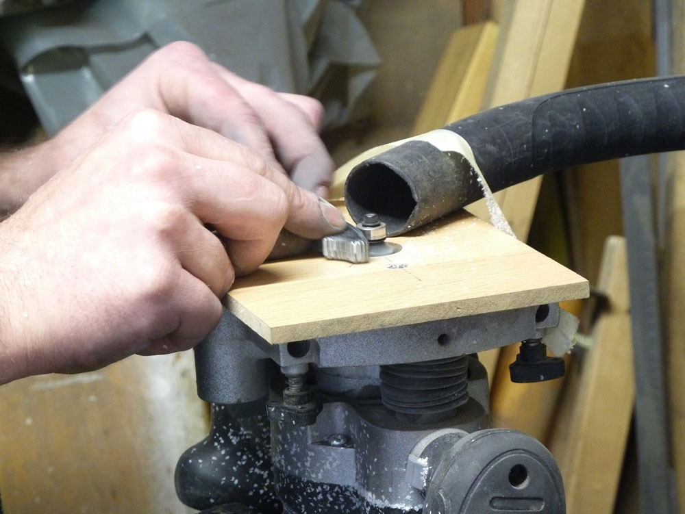

046: Mittels der Schablone und eines Kopierfräsers wird die Kontur der Schalen erzeugt. Dabei kommt das Material an seine Grenzen - ich hab erstmal ein paar Schalen "verübt", bis ich den Dreh raus hatte, dann gings.
047: Noch die Rundung an den "Stirnflächen" der Griffschalen anfräsen... an den Längsseiten kommt das nach dem genauen Anpassen an die Klinge.
048: Wintereinbruch in der Werkstatt!!! :hororr::hororr: Der Mist schmilzt nicht weg und klebt statisch aufgeladen an ALLEM. Da muss wohl morgen erstmal der Sauger ran.
049 + 050: So siehts bisher aus. Die Schalen haben noch leichtes Übermaß und sind natürlich noch nicht poliert.

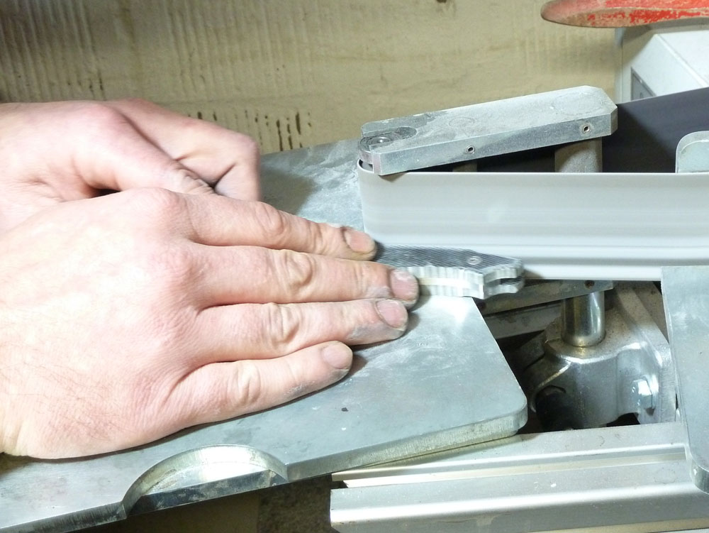

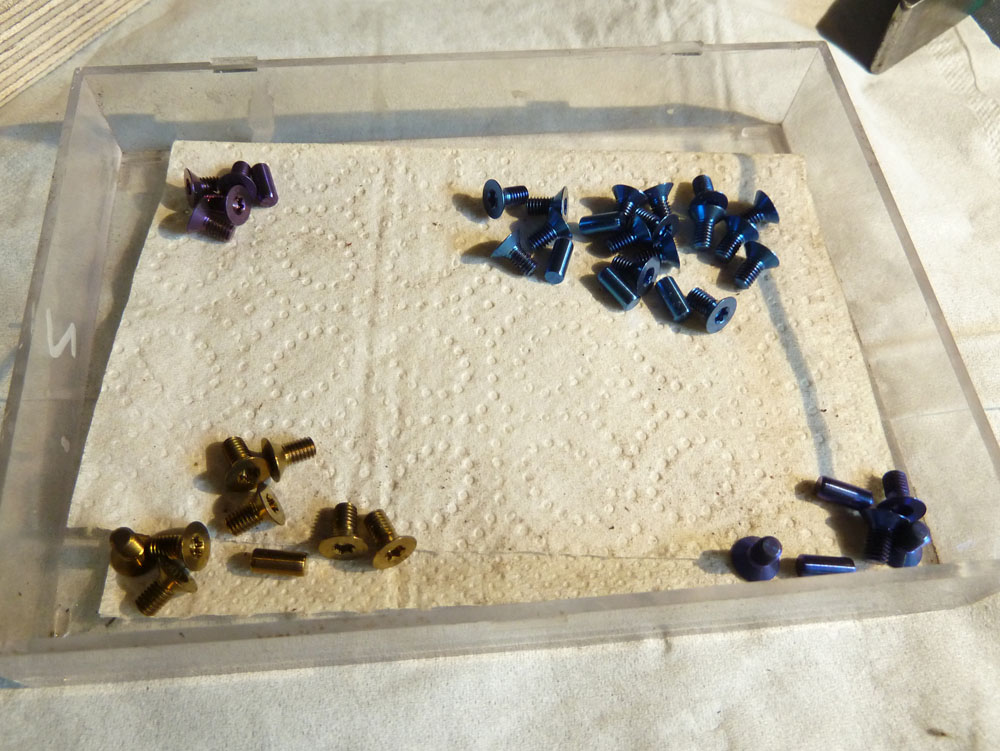

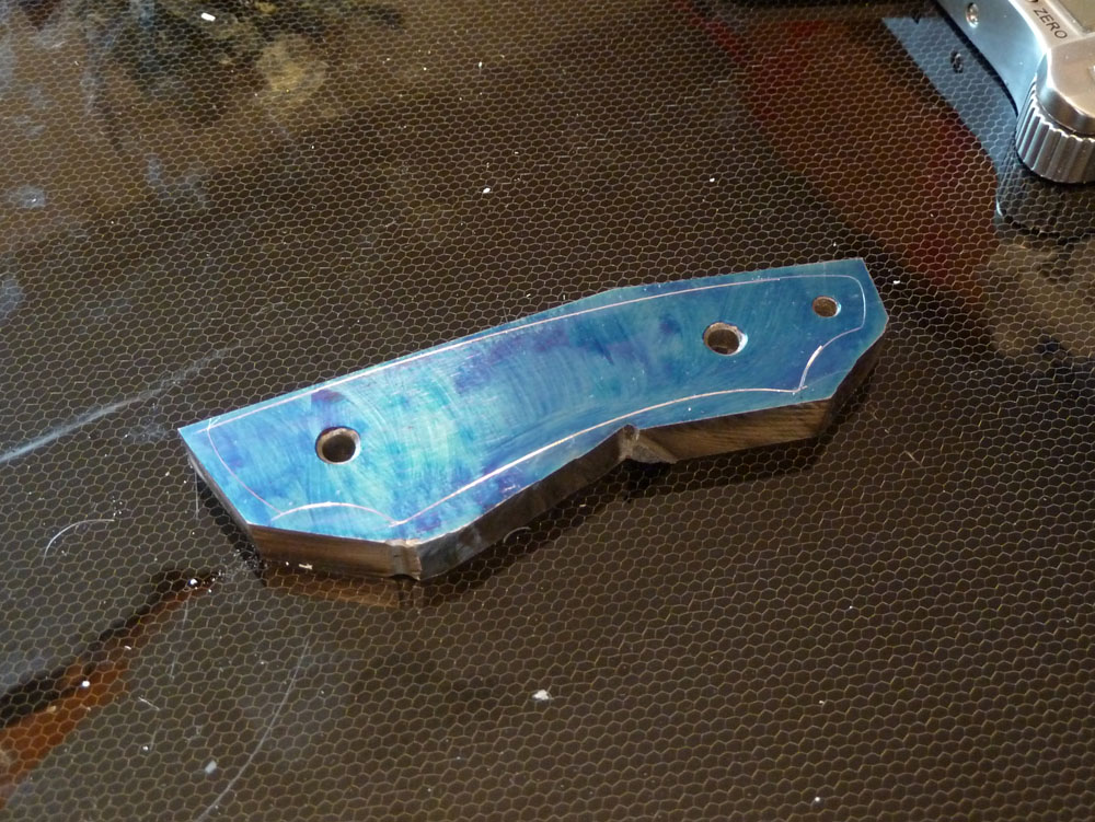

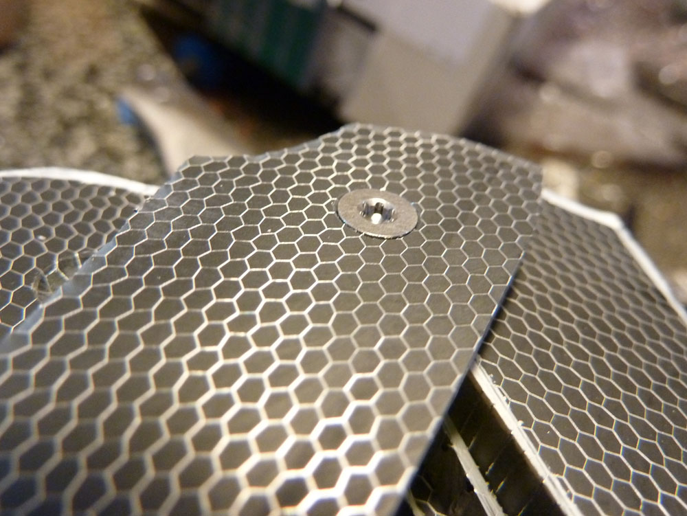

So, noch ein paar letzte "WiP"-Bilder...
51: Griff an Klinge anpassen und Kanten fein schleifen.
52: Kanten runden. Da die angeschnittenen Waben an der Rundung recht cool aussahen, hab ich entschieden, einen 4er statt wie geplant einen 3er Radius zu nehmen.
53: Schrauben und Pins nach Kundenwunsch anodisiert.
Danach noch Polieren und Klingen schärfen, aber da hab ich leider verpennt, Fotos von zu machen.
