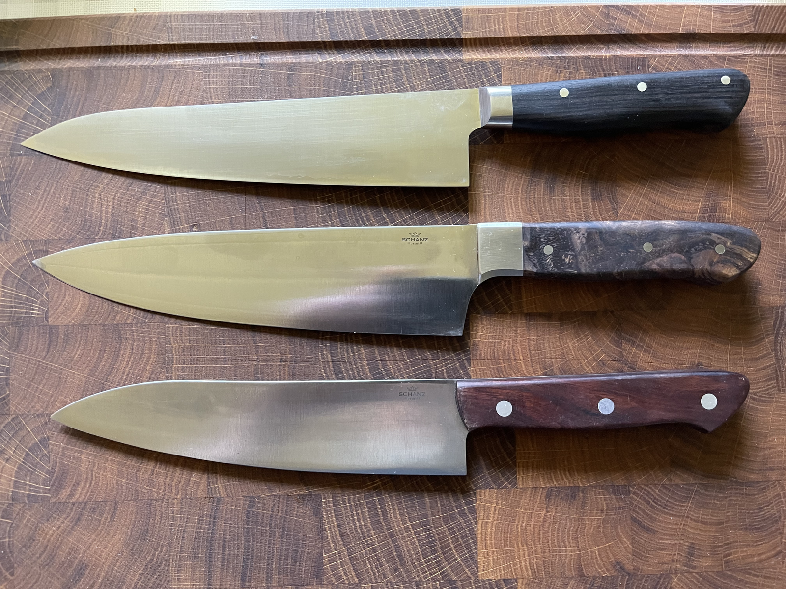

Moin
Auf dem Bild von Oben
1. Takamura R2
2. Schanz Lucidus
3. Schanz Slim ausgedünnt
Das Takamura flexed nur an der Spitze und das auch nur marginal. Ist insgesamt deutlich steifer als das Slim ( unten )
Das biegt sich über die Länge sehr leicht durch. Ist aber beim leichten Schnitt noch leicht vor dem Takamura.
Viel ist das aber nicht
Die "normale " Lucidus Klinge hat eine Rückenstärke von 2,3mm und ist komplett steif , ist aber lange nicht so schneidefreudig wie ein Blazen ,
Oder wie die beiden anderen hier auf dem Bild
Ich denke das liegt an der San Mai Konstruktion beim Takamura R2
Man kann den Anschliff und die Geometrie aber auch von Jürgen nach Wunsch anpassen lassen.
Z.B. nur über der Wate auszudünnen , oder ballig insgesamt
Wer da deutlich mehr erwartet als ein Blazen , der wird enttäuscht .

Ich habe bei meinem Santoku Slim Line angemerkt, dass ich dünn aber noch stabil möchte. Habe es zwar erst 2 Tage, aber ich habe genau das bekommen. Gefällt mir sehr gut. Einen sehr schönen Nussbaum-Maser Griff hat es obendrein bekommen. Vermutlich läßt sich da auch was machen bezüglich Griffform und Griffdicke.
Das Santoku Slim ist vom leichten Schnitt so zwar leicht hinter dem Takamura R2, aber da drüber zu jammern wäre albern, denn das Schanz-Santoku schneidet schon sehr leicht. Dazu macht mir die dünne Schneidfase des Takamura leider auch Sorgen und Arbeit.
Ich kann die Tage nochmal beide zusammen aufs Brett nehmen und direkt vergleichen.
Das Takamura R2 (bei mir Santoku) hat nach meinem Empfinden aber auch eine stabile Klinge.
