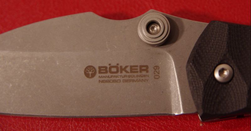

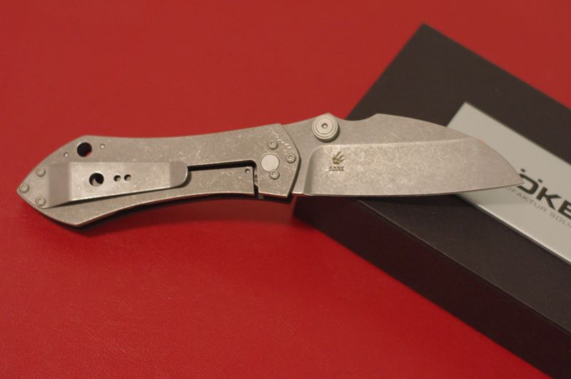

3. Design/Optik
Das Design stammt von Jens Anso und wurde bis auf einige Details recht genau übernommen. Wesentlicher Unterscheid ist die Öffnungshilfe, beim Original ein Öffnungsloch.
Anso-typisch wirkt das Messer wie aus einem Guß, wobei es im Gegensatz zum eher fließenden Haddock eher kompakt, fast bullig wirkt. Hierzu tragen vor allem das sich verdickende Griffende sowie die Klingenhöhe bei
Das Klingenfinish ist wieder das bewährte raue Stonewashing, welches ideal zum robusten Äußeren passt. Auch Clip und hintere Platine sind damit versehen.
Der Clip fügt sich optisch in das Konzept ein, er kann sowohl Tip-Up als auch Tip-Down montiert werden. Perfekt wäre gewesen, wenn das Loch im Clip passgenau über dem Loch in der hinteren Platine liegen würde.
Geöffnet wird das Messer über einen Daumenpin, der auf beiden Klingenseiten sitzt, was das Messer wohl auch linkshänderkompatibel macht. Dieser kann abgeschraubt werden, ein einhändiges Öffnen ist auch ohne den Pin möglich.

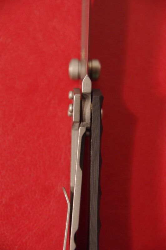

Geschlossen sitzt die Klinge nahezu perfekt mittig, der Liner verriegelt sicher im ersten Drittel. Das Klingenspiel, Kinderkrankheit der ersten Haddockmodelle, ist nicht vorhanden.
Der Klingenschliff ist bei meinem Modell perfekt, wie bei den anderen Anso-Modellen handelt es sich um einen ausgeprägten Hohlschliff. Mein Messer war bei Auslieferung rasurfähig ;)

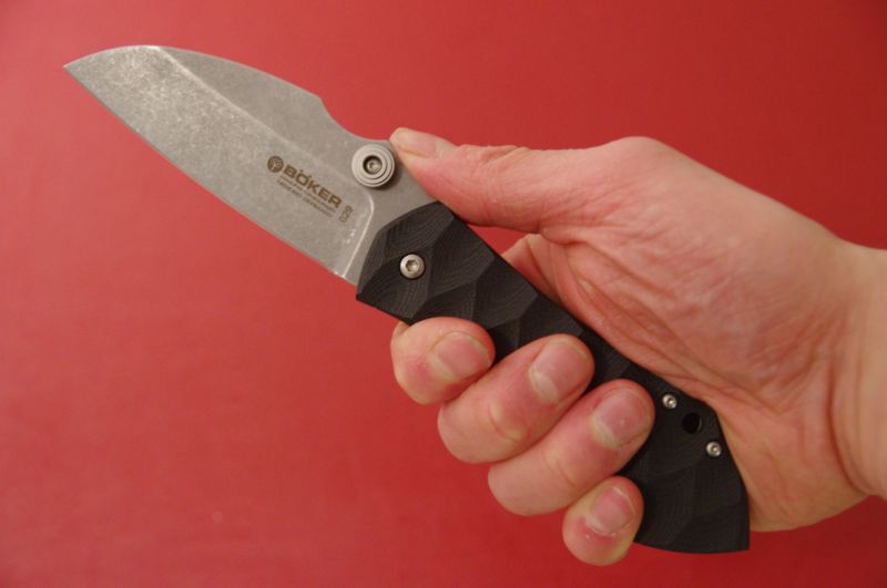

Das Messer fasst sich sehr sicher und angenehm, in meinen kleinen Damenhänden wirkt es allerdings sehr groß und wuchtig.
Eine Daumenrampe im eigentlichen Sinn gibt es nicht, allerdings kann der Daumen in der Klingenmulde liegen und beim Schneiden Druck ausüben.

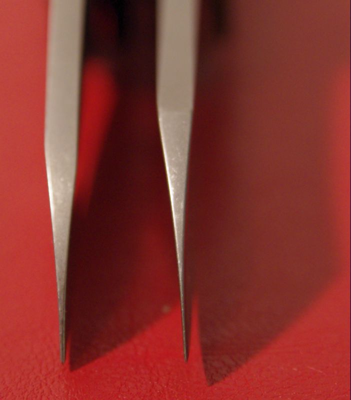

Die Klingen aller Modelle verjüngen sich stark, was zu einer sehr guten Schneidleistung führt, die Klingenspitze ist beim 67 nicht ganz so filligran wie bei den beiden Geschwistern.
Hier nochmal im direkten Vergleich zum Haddock (links das 67).

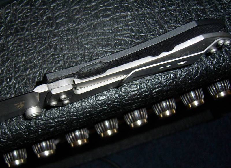

Noch zwei Fotos.
Einmal die sehr praktische Griffhaltung im Reverse-grip:
Und dann noch meine kleine Modifikation am Verschluss, die Tasche im G-10:

- Die Klinge ist geschlossen ca. =<1mm außerhalb der Mitte

bei meinem ist der anschliff auch etwas unsymmetrisch und die klinge steht geschlossen fast am g10 an :(
