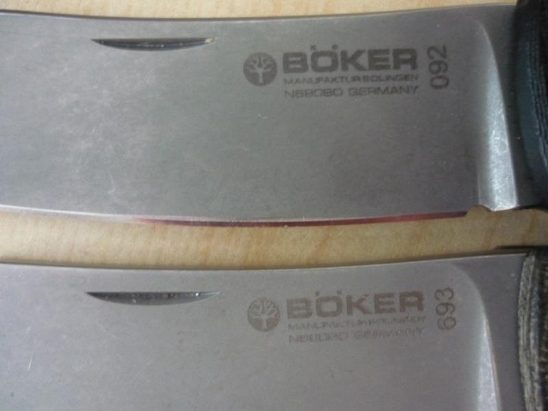

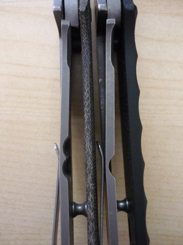

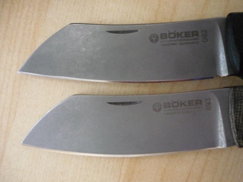

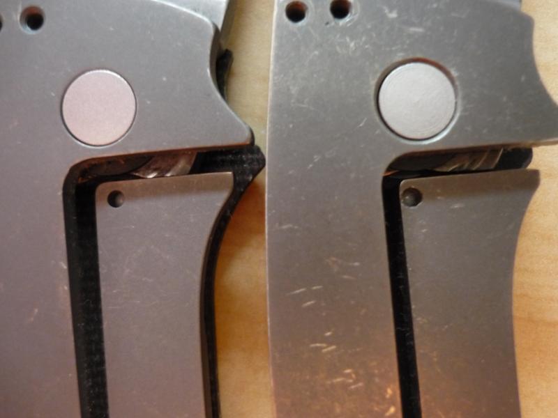

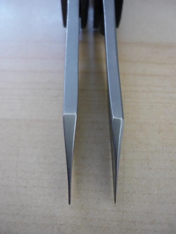

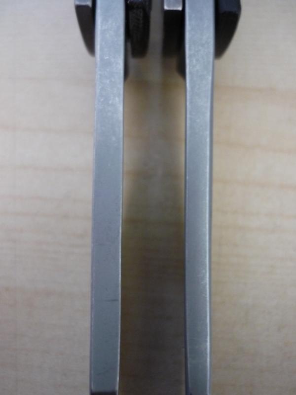

Zu den Bildern: Das linke Messer ist immer die Nr. 693 und das rechte Messer immer die Nr. 092.
Änderung Nr. 1: Der Liner hat nun scheinbar 2 Rillen, was mich den Liner zwar leichter entriegeln lässt, aber eindeutig einen instabileren Eindruck macht. Ich habe fast Angst, dass ich ihn verbiege ;)
Änderung Nr. 2: Die Klingen-"Kanten"...ich weiß gerade nicht, wie ich es sonst nennen soll. Bei dem Messer Nr. 092 wirken sie irgendwie abgerundet. Gleichzeitig ist es aber nicht auf jeder Seite gleich, so dass es ein wenig "verfuscht" aussieht. Die Nr. 693 ist da wesentlich besser gearbeitet.
Änderung Nr. 3: Die Klingenform. Die Klinge des 693 wirkt irgendwie ein wenig bauchiger, was sie auch ist. Die Klingehöhe auf Höhe der Mitte des Daumenrille ist bei dem 693 2,5 cm und bei dem 092 2,3 cm. Dadurch erscheint die Klinge des 092 natürlich ein wenig länger, was sie aber nicht ist.
Änderung Nr. 4: Die Farbgebung des Böker- und Anso-Logos. Bei dem 693 wirkt es bräunlich wobei die des 092 grau/anthrazit erscheint.

Wir konnten im Bereich des Klingenschliffes (sowohl den Klingenrücken bzw. die Kanten betreffend wie auch die Schneidenlinie) einige Toleranzen minimieren, so daß wir hier inzwischen eher dem 693 entsprechen.
Die Farbe der Laserung hängt auch von Details des Finishs ab, das eine Kombination verschiedener Prozesse ist. Allerdings gibt es auch den Effekt, daß das Finish in der ersten Zeit geringfügig blasser wird (allerdings nur um ein kleines bißchen, es "verblaßt" also nicht mit der Zeit!).
Da das ein schleichender Prozess ist, nimmt man das gewöhnlich nicht wahr; insofern waren die beiden wahrscheinlich im jeweiligen Neuzustand noch ähnlicher.
Die Linerausfräsung haben wir aus anderen Gründen geändert; um die Betätigungskraft ging es hierbei nicht.

[...] Die Linerausfräsung haben wir aus anderen Gründen geändert; um die Betätigungskraft ging es hierbei nicht.
Das würd' mich interessieren - Ausfräsungen bei Framelocks sind einer meiner Lieblingsmesserfetische :D
Betriebsgeheimsniss, oder verrätst du auch, warum ihr da was geändert habt? :steirer:
Gruss, Keno
Die Griffschalen (Micarta?) sind jetzt aber nicht Serie, oder habe ich da etwas verpasst?
Nein, Du hast nichts verpaßt, das ist nicht Serie.
Gruss, Keno
Das könnte ich schon, aber anschließend müßte ich Dich leider erschießen... :haemisch:
