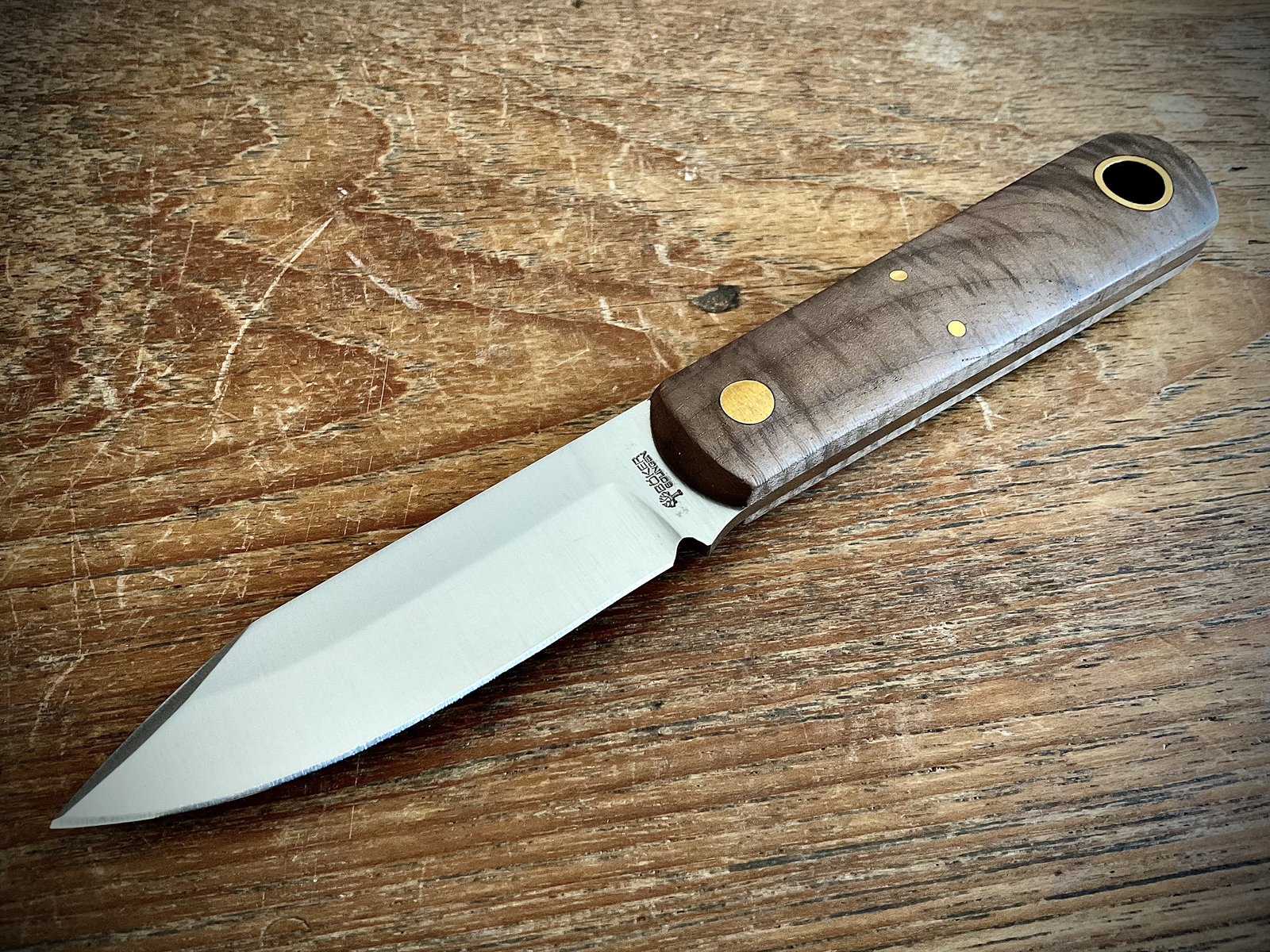

Es ist ein Lucas Burnley Design. Der Amerikaner aus Oregon an der Westküste umschreibt seine Arbeiten gerne selbst mit post tactical, klare Linien gehören jedenfalls auch nach eigenem Verständnis dazu.
Das BFF kommt tatsächlich sehr geradlinig daher.

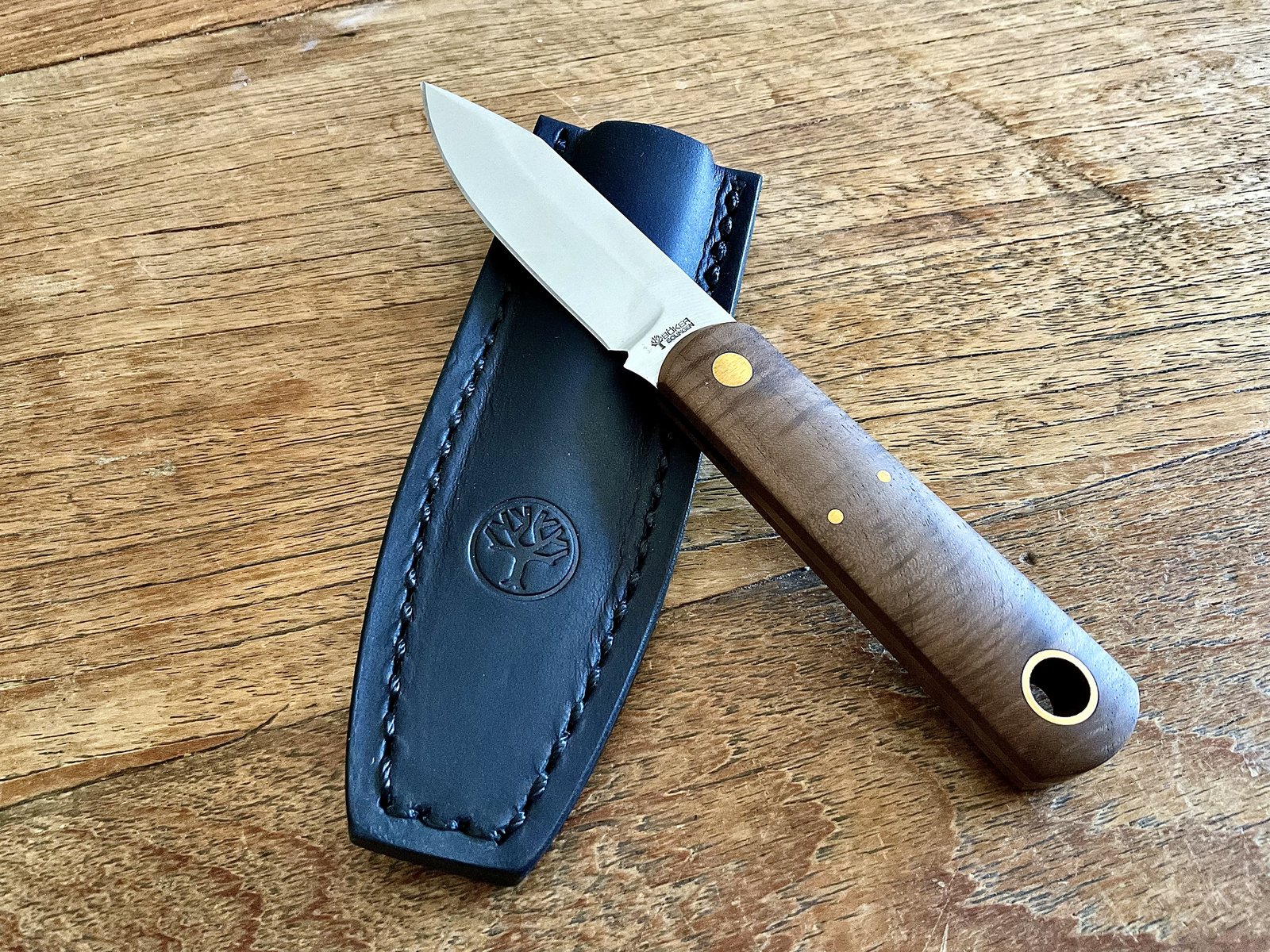

Das wirkt zum einem edel und zum anderen gibt der kurze Griff keine unpassende Handlage vor. Das ansprechende Walnussholz mit den Messingnieten und der Öse unterstreichen den gediegenen Auftritt. Das gerundete Holz liegt angenehm in der Hand - überhaupt ist es ein Handschmeichler, der mich immer wieder das Messer in der Hand bewegen lässt.

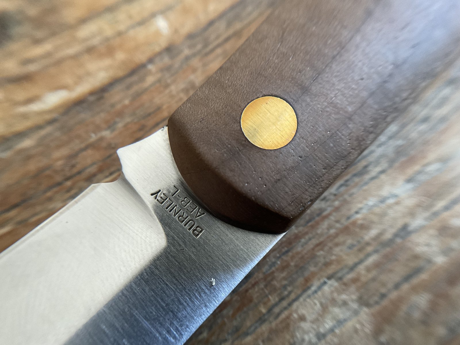

Alle Übergänge, Spaltmaße und Kanten sind tadellos ausgeführt, der Fingernagel sucht vergebens nach Stolperstellen.

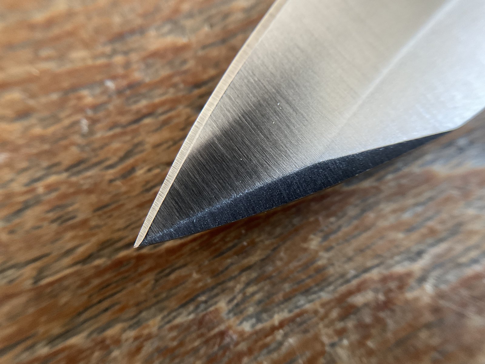

Der Scandischliff mag grundsätzlich nicht für alle Arbeiten optimal sein, dafür bleibt im obere Drittel der schlanken Klinge die volle Materialstärke erhalten, sodass ich vermutlich trotz schmaler Klinge keinen Grund zur Klage bezüglich Stabilität haben werde.

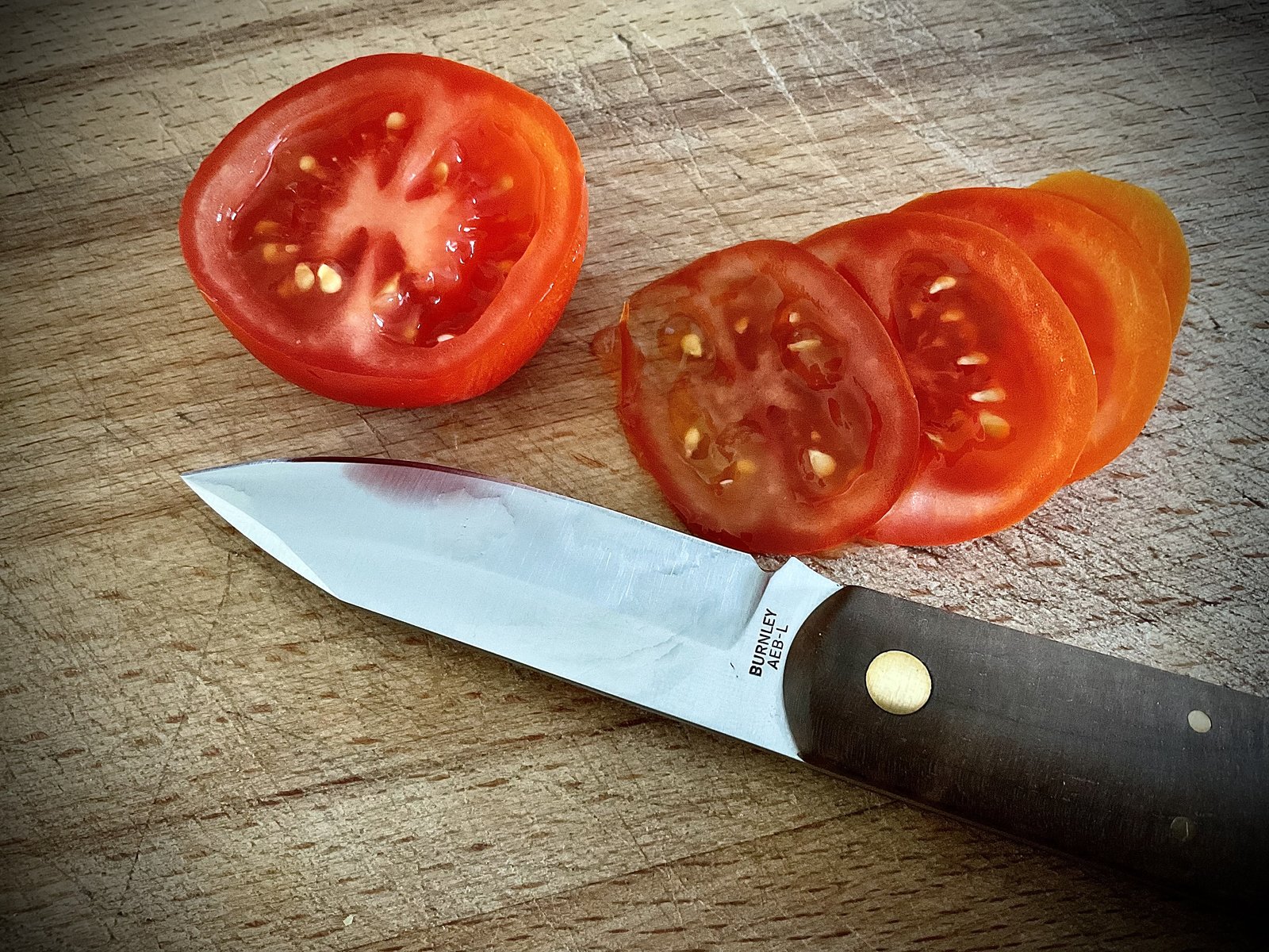

So kommt die Klinge mit 7cm Länge bei 2,5mm Stärke in AEB-L mit 60 HRC ausreichend stabil, schneidig und schnitthaltig zugleich für mein all purpose Ansinnen daher. Gemessene max. 0,4mm hinter der Wate unterstützen dieses Bild ebenso wie die Spitze - die diesen Namen auch verdient.
Die kleine Swedge ergibt sowohl technisch als auch optisch Sinn an dem kleinen Nussknacker, wie ich meine.
Die Werksschärfe am Papier war mäßig, der Blick durch‘s Taschenmikroskop zeigt zwar einen gleichmäßigen Schliff, der am Ende aber zu grob ausgeführt ist. Einige Züge übers Leder und die Tomate ging auch in dünn. Den Rest machen wir später mit dem Bogdan EP.

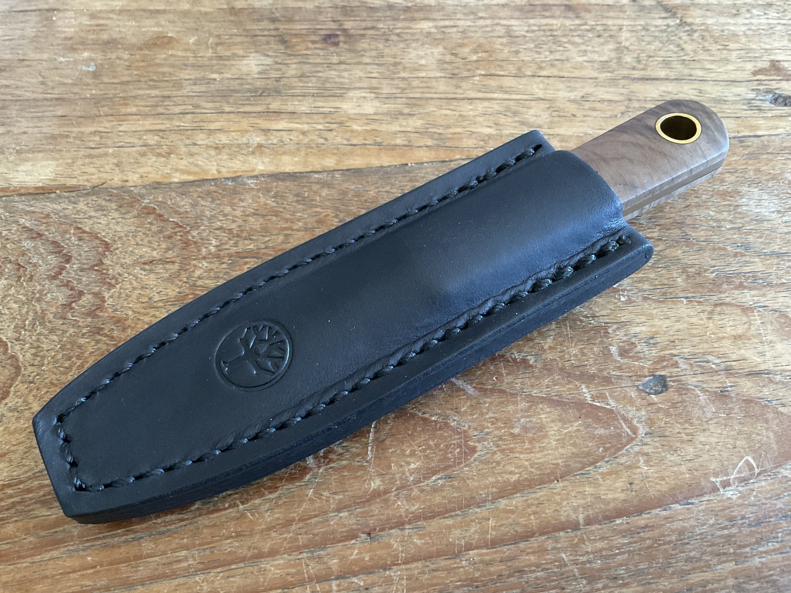

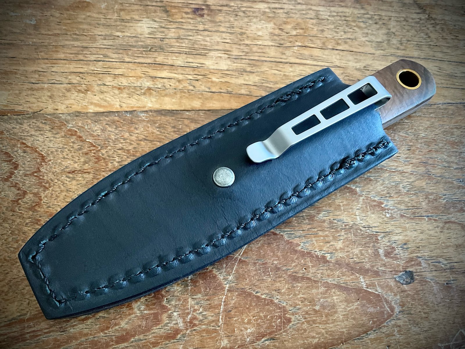

Auch die im Lieferumfang enthaltene Lederscheide hat es mir angetan. Die Form ebenso sehr clean, sehr sauber verarbeitet, absolut passend zur Qualität des Messers und ausnahmsweise bin ich auch mit dem clip einverstanden. Liegt es doch dann nicht lose im Rucksack, sondern am Stifthalter eingeclipt. Alle anderen werden sich über den clip auch in der Hosentasche freuen.
Messer und Lederscheide wirklich gut gemacht - für um 150 Euro halte ich das BFF aus der Böker Manufaktur für ein angemessenes Angebot. Zumal das Set aus meiner Sicht sehr schön dem klassisch zeitlosen Stil Solingens entspricht.

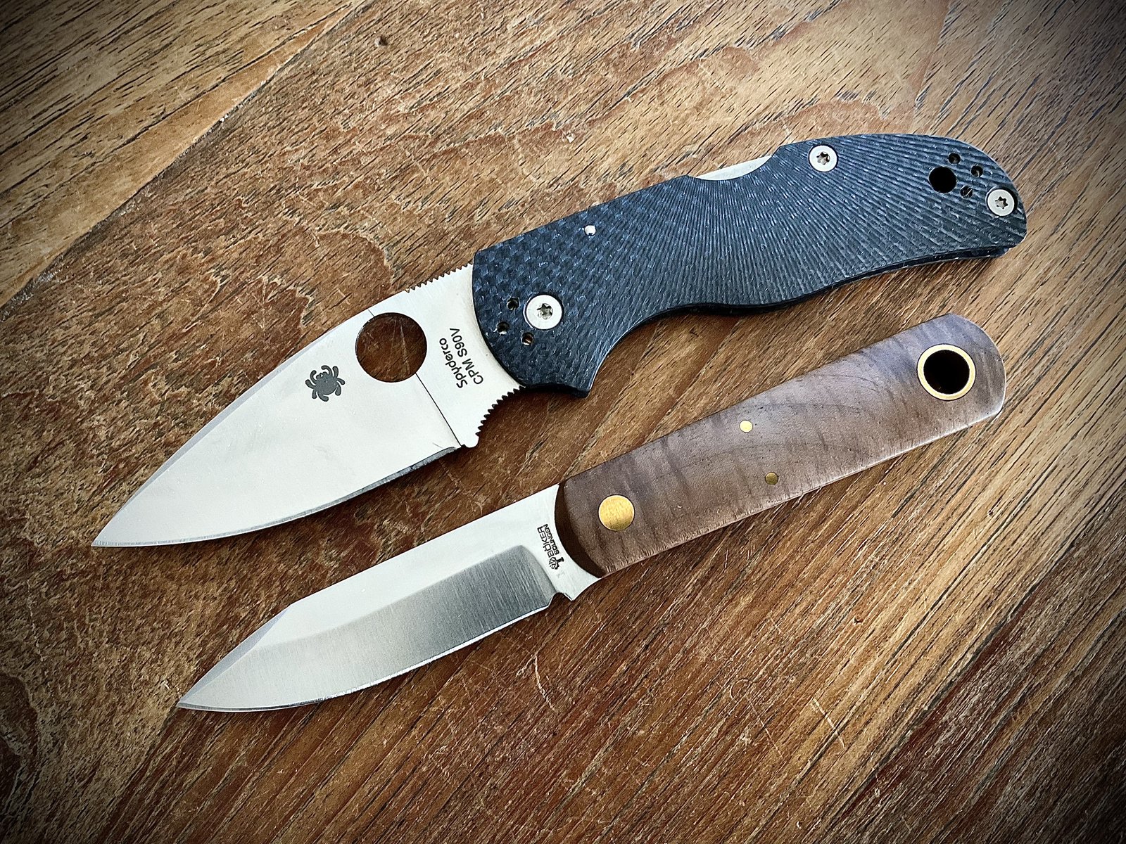

Das ist jetzt mein erstes wirklich kleines Fixed, insofern muss ich sehen, wie sich das bei mir macht. Jedenfalls sieht das Native 5 im Vergleich einigermaßen riesig aus. :irre:
