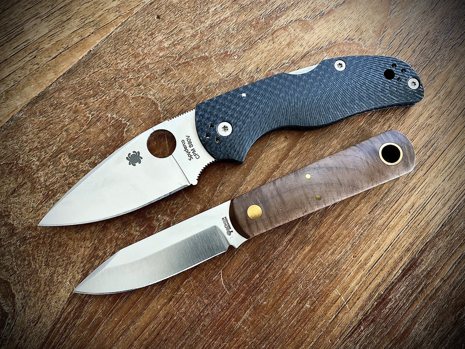

Es ist ein Lucas Burnley Design. Der Amerikaner aus Oregon an der Westküste umschreibt seine Arbeiten gerne selbst mit post tactical, klare Linien gehören jedenfalls auch nach eigenem Verständnis dazu.
Das BFF kommt tatsächlich sehr geradlinig daher.

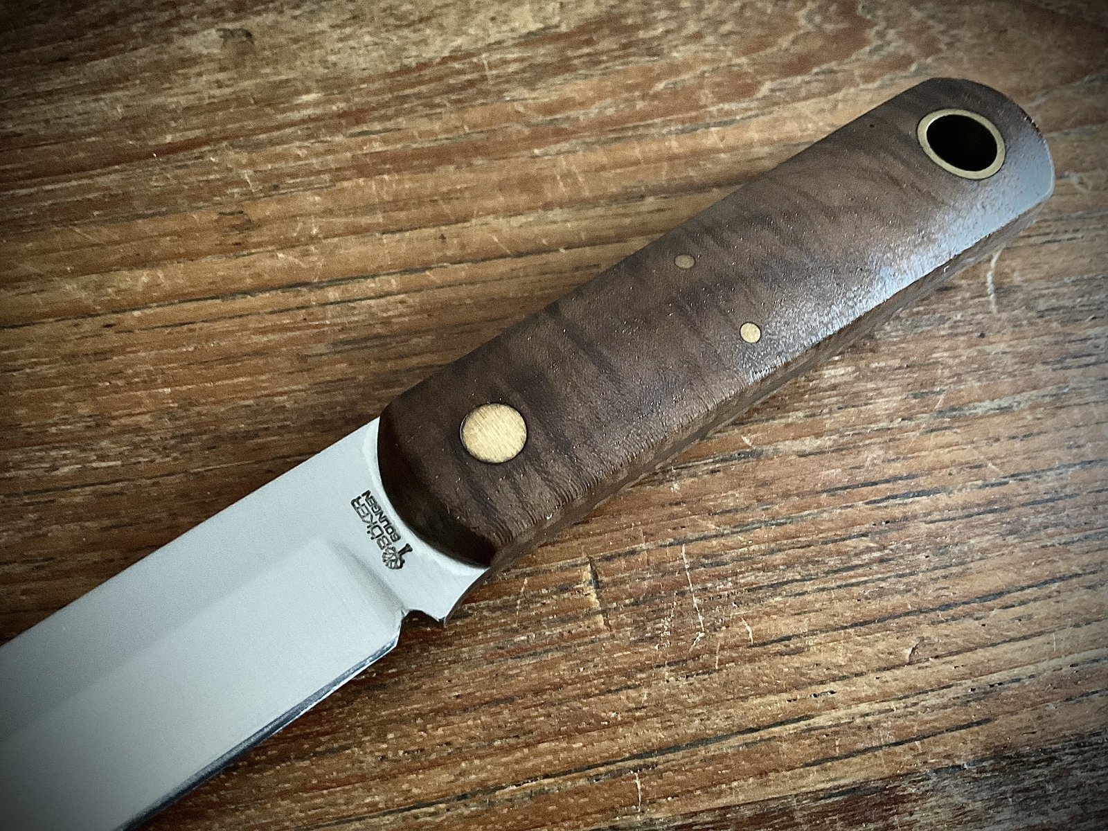

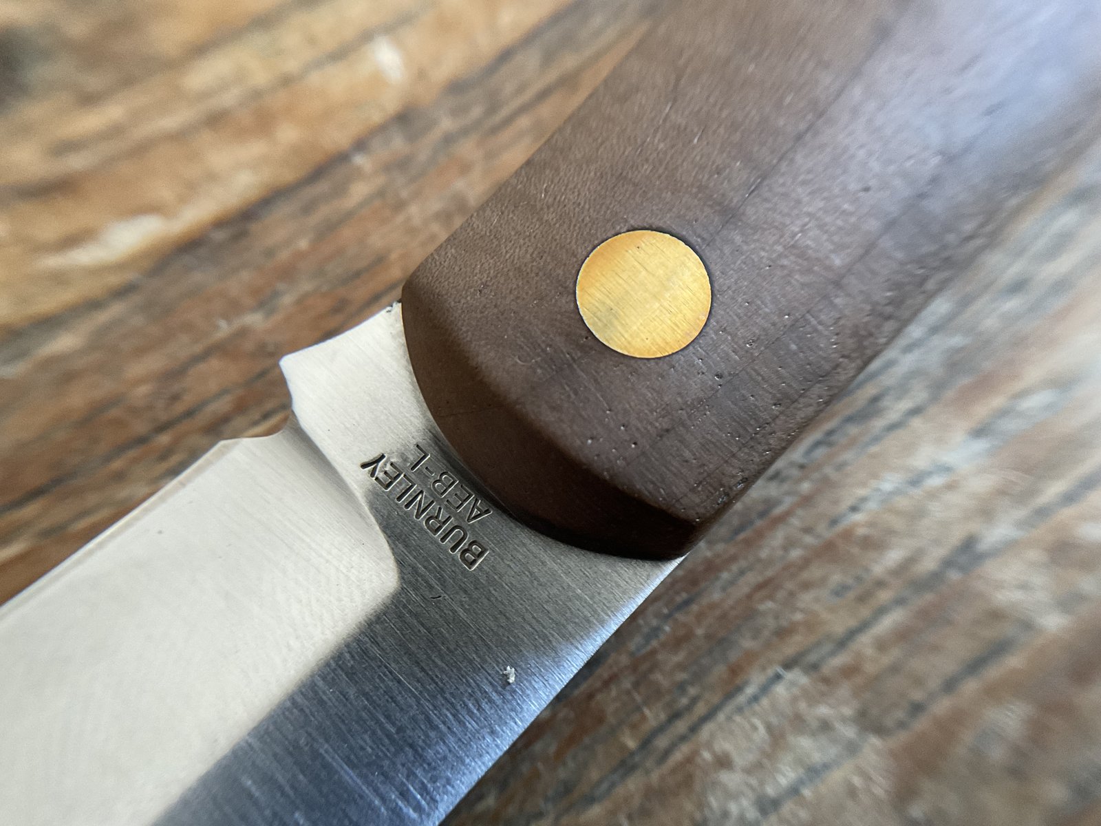

Das wirkt zum einem edel und zum anderen gibt der kurze Griff keine unpassende Handlage vor. Das ansprechende Walnussholz mit den Messingnieten und der Öse unterstreichen den gediegenen Auftritt. Das gerundete Holz liegt angenehm in der Hand - überhaupt ist es ein Handschmeichler, der mich immer wieder das Messer in der Hand bewegen lässt.

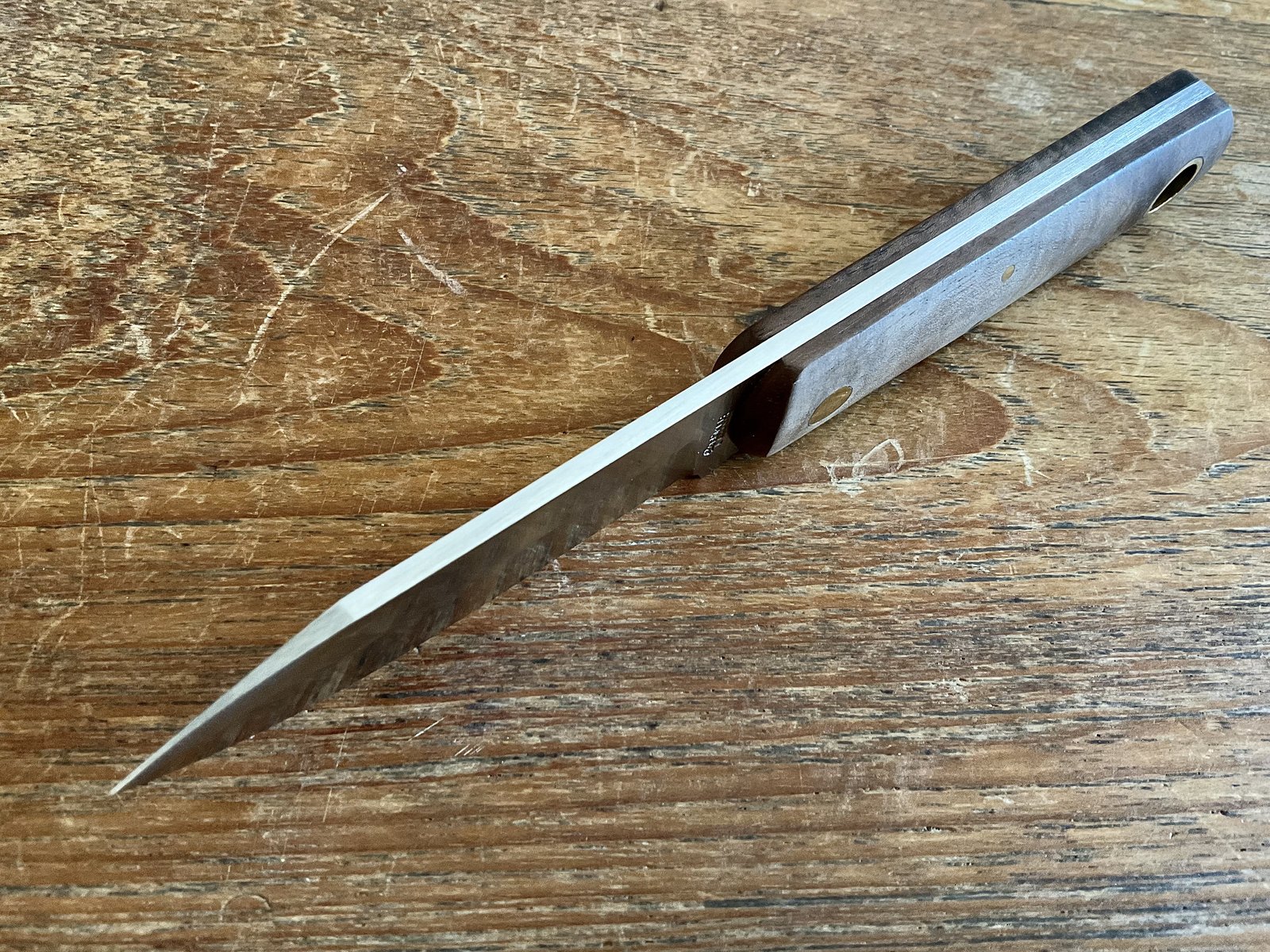

Alle Übergänge, Spaltmaße und Kanten sind tadellos ausgeführt, der Fingernagel sucht vergebens nach Stolperstellen.
Der Scandischliff mag grundsätzlich nicht für alle Arbeiten optimal sein, dafür bleibt im obere Drittel der schlanken Klinge die volle Materialstärke erhalten, sodass ich vermutlich trotz schmaler Klinge keinen Grund zur Klage bezüglich Stabilität haben werde.
So kommt die Klinge mit 7cm Länge bei 2,5mm Stärke in AEB-L mit 60 HRC ausreichend stabil, schneidig und schnitthaltig zugleich für mein all purpose Ansinnen daher. Gemessene max. 0,4mm hinter der Wate unterstützen dieses Bild ebenso wie die Spitze - die diesen Namen auch verdient.
Die kleine Swedge ergibt sowohl technisch als auch optisch Sinn an dem kleinen Nussknacker, wie ich meine.

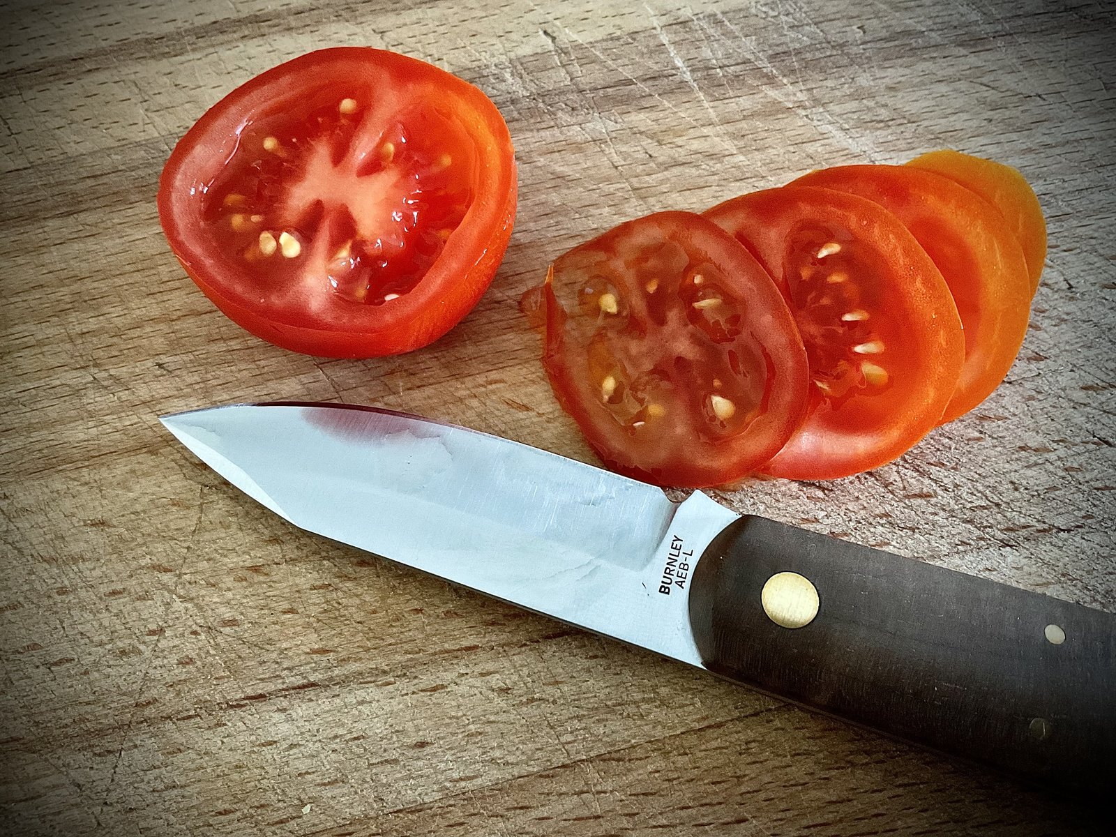

Die Werksschärfe am Papier war mäßig, der Blick durch‘s Taschenmikroskop zeigt zwar einen gleichmäßigen Schliff, der am Ende aber zu grob ausgeführt ist. Einige Züge übers Leder und die Tomate ging auch in dünn. Den Rest machen wir später mit dem Bogdan EP.

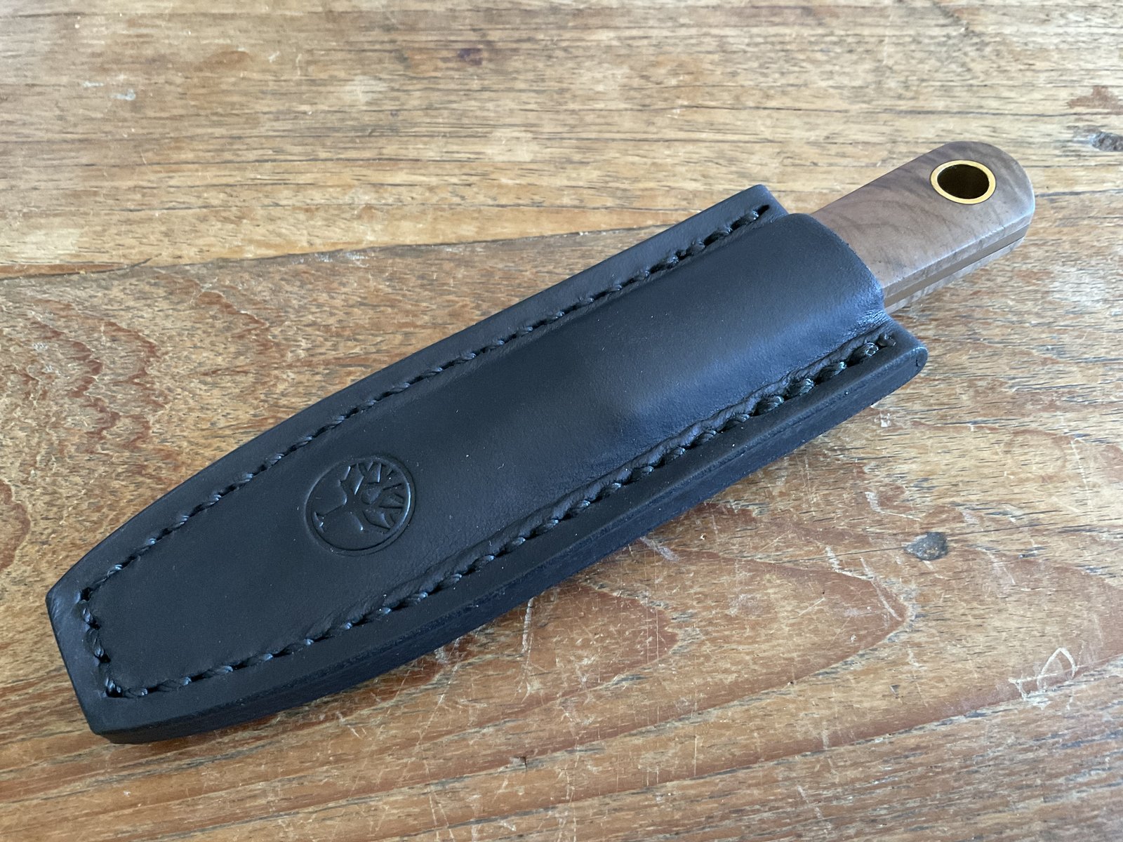

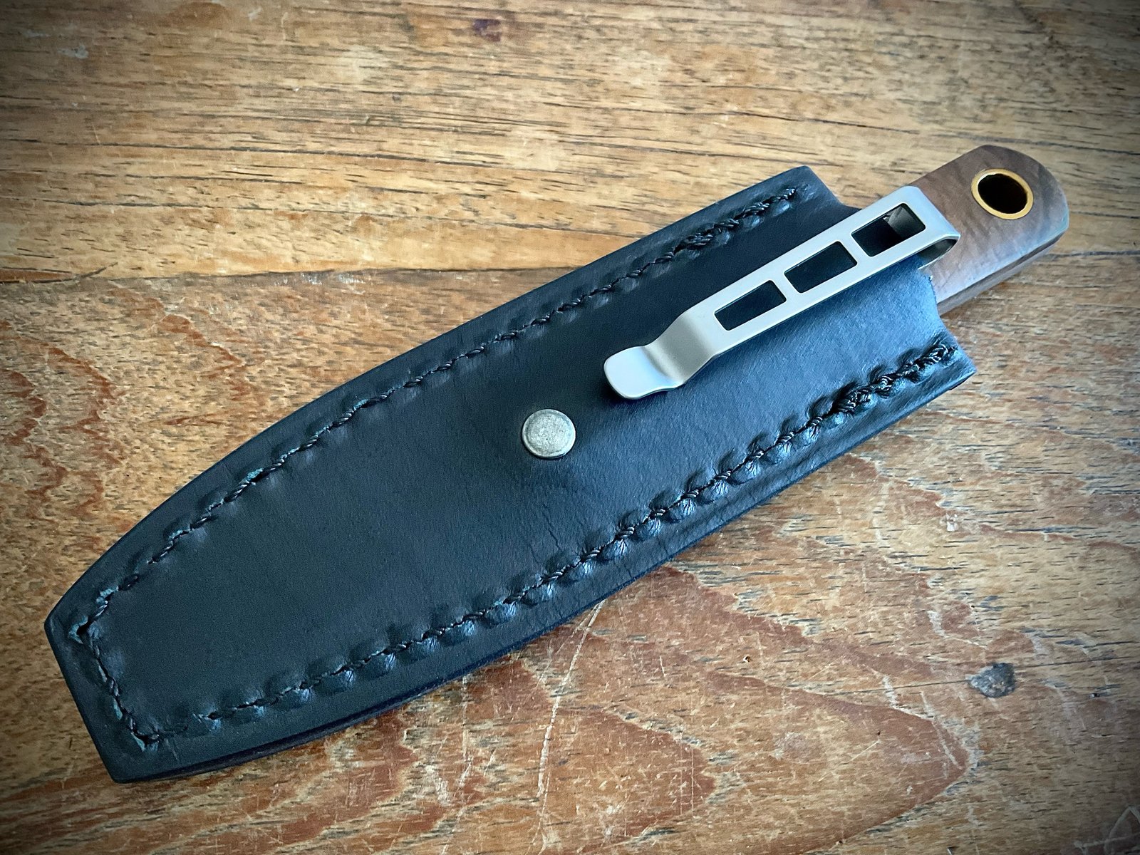

Auch die im Lieferumfang enthaltene Lederscheide hat es mir angetan. Die Form ebenso sehr clean, sehr sauber verarbeitet, absolut passend zur Qualität des Messers und ausnahmsweise bin ich auch mit dem clip einverstanden. Liegt es doch dann nicht lose im Rucksack, sondern am Stifthalter eingeclipt. Alle anderen werden sich über den clip auch in der Hosentasche freuen.

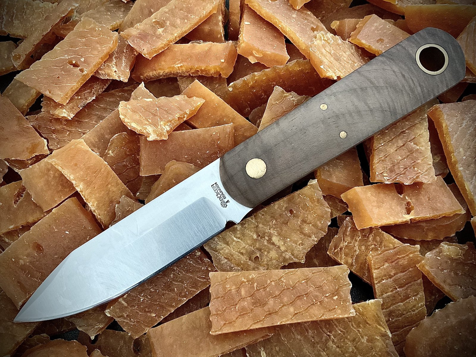

Erster Stresstest im Büro. Vorbereitung der Motivationsration für‘s Wachpersonal.
Man muss ein bisschen mit den Haltepositionen probieren bis es passt, zumindest bei über 100 cuts. Der Kleine ist für den Dauerbetrieb schon recht lütt für große Hände.
Aber. Keine wirklichen Beschwerden, funktioniert einwandfrei.

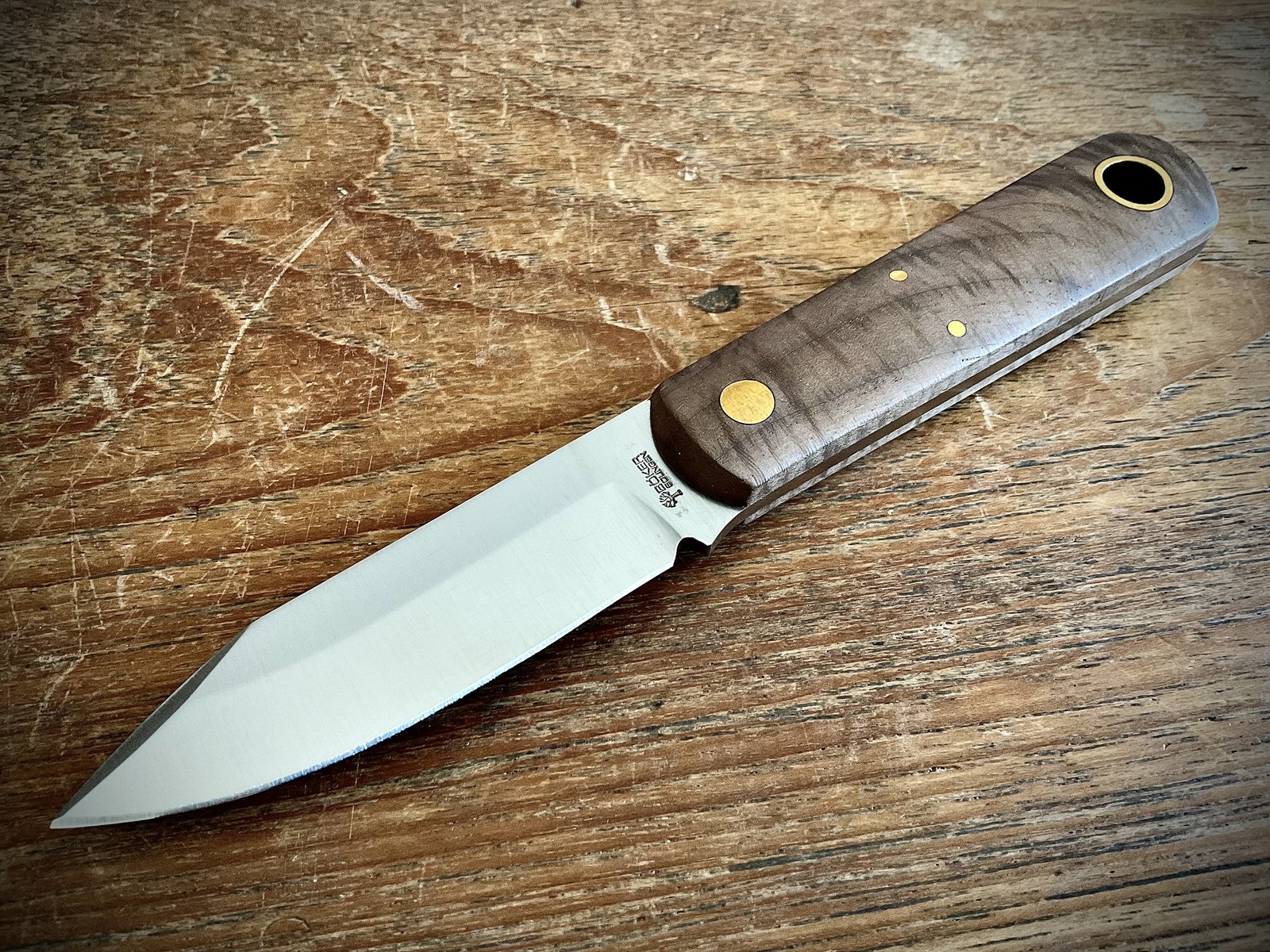

Enttäuscht war ich ehrlich aber etwas von den doch blassen und ausdrucksarmen Wallnussgriffschalen. Die Böker Katalogbilder zeigten
kräftiges, dunkles Holz mit einer eindrucksvollen Zeichnung. Davon waren meine Schalen Lichtjahre weit entfernt.
Ich habe es nicht zurück geschickt, sondern das Problem selbst in die Hand genommen. Ich habe die Schalen in zig Arbeitsschritten mit einem Handbrenner geflämmt, geschliffen und geölt, bis ich mit dem Resultat zufrieden war. Außerdem habe ich mit einer Drahtbürste etwas mehr „Vintage“ in den Griff gegeben.
Aber seht selbst:
