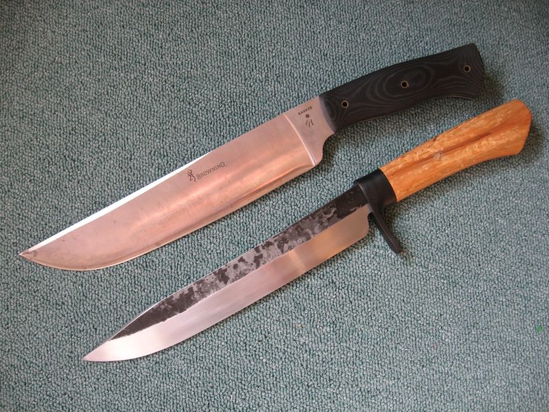

Das Akuma ist das erste Messer in japanischem Design für mich, wobei Messer eigentlich nicht ganz stimmt...das Akuma wird als Schwert/Kurzschwert beworben und findet sich im Böker-Katalog auch bei den Schwertern. Insgesamt gefällt mir das Akuma recht gut, vor allem weil es mal eine willkommene Abwechslung vom ständigen Tacticalallerlei-Schwarz bietet. Es ist zwar groß, fügt sich ber prima in die Riege der großen Messer, die schon ein neues Zuhause bei mir gefunden haben.

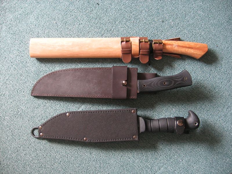

Von oben nach unten: Magnum Akuma, Browning Competition Knife, Ka-Bar Heavy Bowie
Der erste Eindruck war also durchaus positiv. Die Klinge ist Akuma ist wirklich gut 7 mm dick, was jegliche Zweifel an der Stabilität fürs erste zerstreut...aber an einem Messer kann ja auch mehr kaputtgehen. :D
Entgegen der Fotos im Netz hat mein Akuma einen leicht geschwungenen Klingenrücken, was jedoch nicht groß ins Gewicht fällt

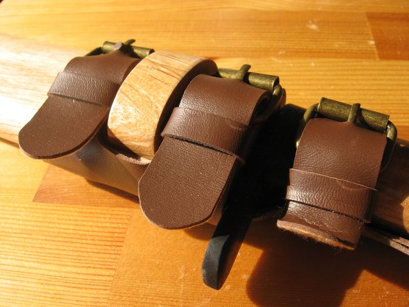

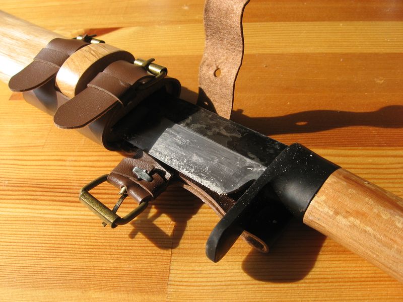

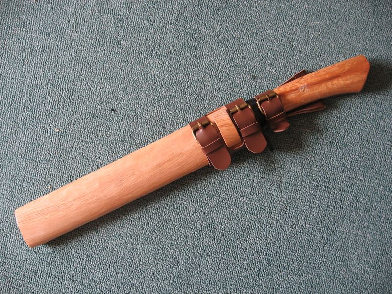

Das Akuma wird über einen einfachen Verschluß in der Scheide gehalten, der aus Lederimitat besteht. Die Gürtelschlaufe und die Verschlüsse halten zusätzlich die hölzerne Scheide, beides lässt sich ohne weiteres voneinander trennen.

Vergleich Akuma vs. Browning​
4. Verarbeitung

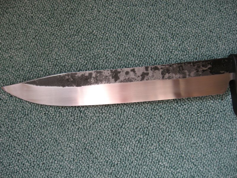

Was kann man für so wenig Geld erwarten? Ich habe zuerst die Schärfe getestet. Und obwohl es fast auf null ausgeschliffen scheint, war mein Akuma recht stumpf. Nächster Schritt: Sharpmaker raus und das 30°-Setting getestet...nein, passt. Bei 40° war dann alles paletti, die Haare flogen nach kurzer Zeit.
Bleiben wir bei der Klinge und deren Anschliff. Die geschliffene Fase sieht klasse und bildet einen schönen Kontrast mit der Schmiedehaut (?), die übriggelassen wurde. Da scheint mir nichts künstlich erzeugt zu sein, aber ich bin da leider ein Laie.
Zur Spitze hin ist das Messer leicht verschliffen, und zwar vorne rechts. An dieser Stelle haben viele meiner Feststehenden ein Problem, der Winkel wird zur Spitze hin einfach größer, egal ob das Messer von Camillus, Buck oder sonstwo herkommt. Hier würde ich das allerdings als Mangel ansehen, da das Akuma eben nicht alleine dieses Problem hat.
Gehen wir weiter nach hinten: Der Handschutz sieht geschwärzt aus, darunter schimmert an einigen Stellen schon etwas Glänzendes. Mal sehen wie lange das noch so bleibt. Der Handschutz wackelt minimal, auch hier die Frage, ob das so bleibt bei härterem Gebrauch.

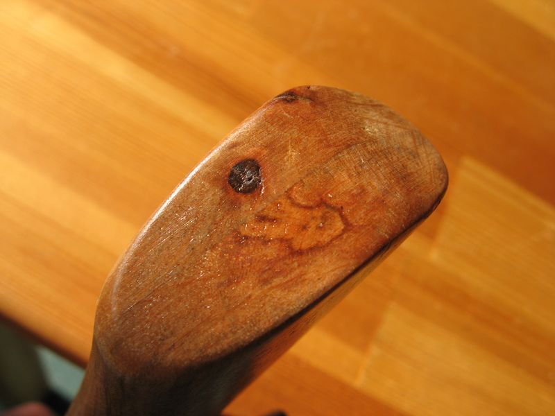

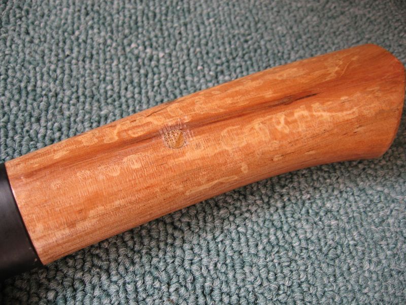

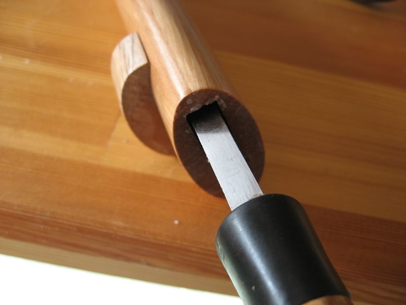

Kommen wir nun zum Griff: Dieser besteht aus zwei Hälften, die miteinander verleimt wurden, was nur schwer zu erkennen ist. Die Klinge selber ist im Griff mit einem Holzstift (Mekugi genannt, ist ja auch ein Schwert^^) gesichert, der mit der Griffoberfläche nicht ganz bündig abschloss.
Der Erl geht nur leicht über den Mekugi hinaus, ich bin also wirklich gespannt, ob der Griff härtere Arbeiten ohne zu Murren wegsteckt.

Die Verarbeitung ähnelt dem obrig Geschilderten von Morales. Meine Klinge ist allerdings an der Spitze einwandfrei. Aber mein Handschutz wackelte auch etwas bei der Ankunft. Das ist natürlich sehr unschön.
Versuche den Holzgriff nach Entfernen des Mekugi ganz abzunehmen, scheiterten. Auch ein Hammer und Holzschlagstück vermachten ihn nicht zu trennen. Also hab ich ihn draufgelassen.
Das lästige Wackeln den Handschutzes hab ich mit einem festen Zwirn gelöst. Etwas zwischen Handschutz und Griff gewickelt und die letzte Runde mit Sekundenkleber getränktem Faden. Jetzt wackelt nix mehr.
Den Griff der doch recht grob bearbeitet war, hab ich nochmal fein abgeschmiergelt. Jetzt gefällts mir richtig gut .. mal sehen ob es ich demnächst Garten zu Einsatz kommt. :D

Das Messer ist mir auch schon aufgefallen, ich mag den Styl, aber ich finde bei dieser Art von Messern die Scheiden abscheulich. Okay sie passen von Stil, aber am Gürtel möchte ich so einen Holzscheid nicht tragen.
