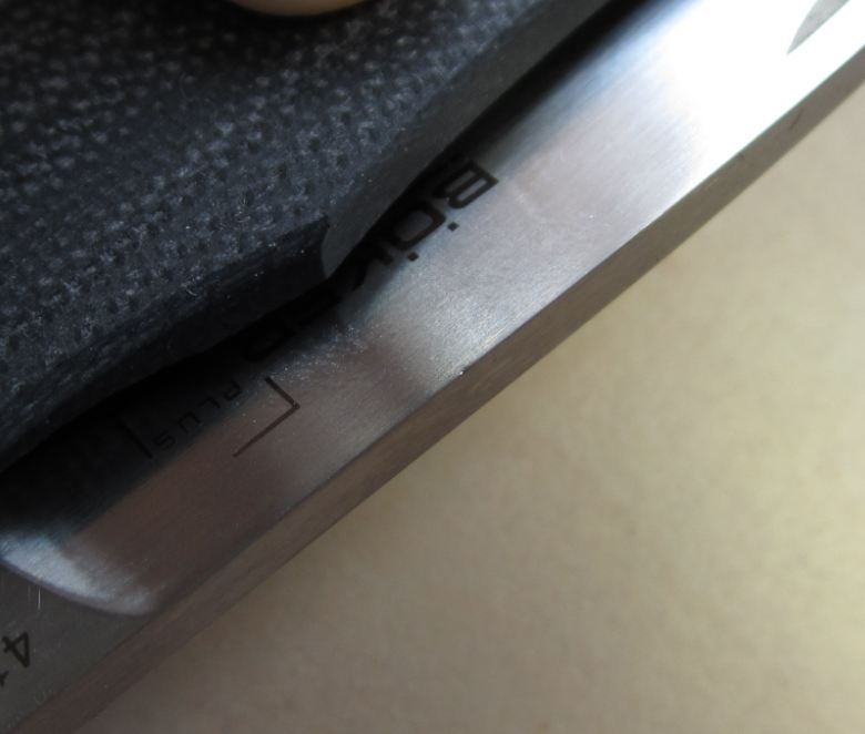

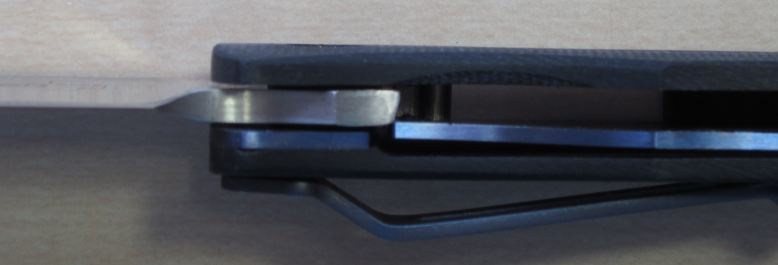

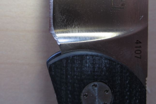

Heute ist mein Böcker Plus Exskelibur 2 angekommen. Mit der Größe, der Haptik und dem Gewicht bin ich sehr zufrieden.
Der Karton kam mit einem unbeschädigten Siegel von Böcker plus.
Allerdings bin ich alles andere als zufrieden mit den folgenden beiden Details:

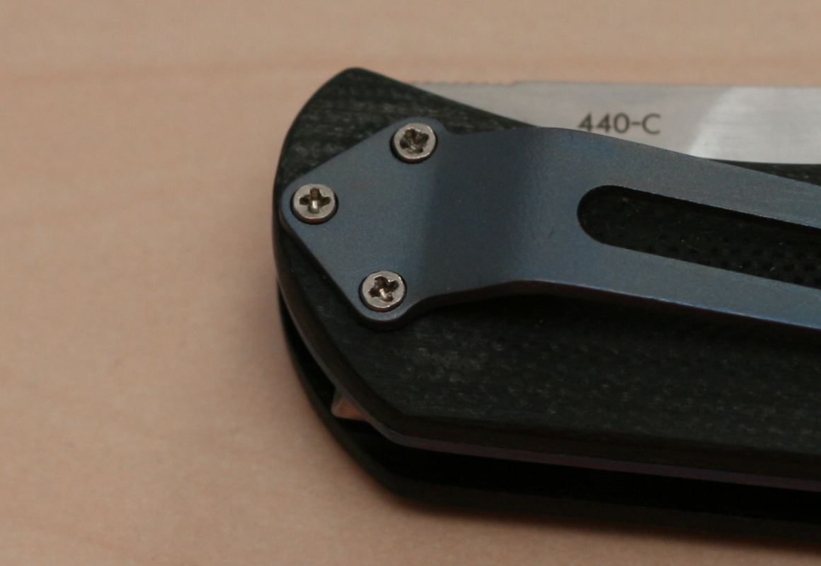

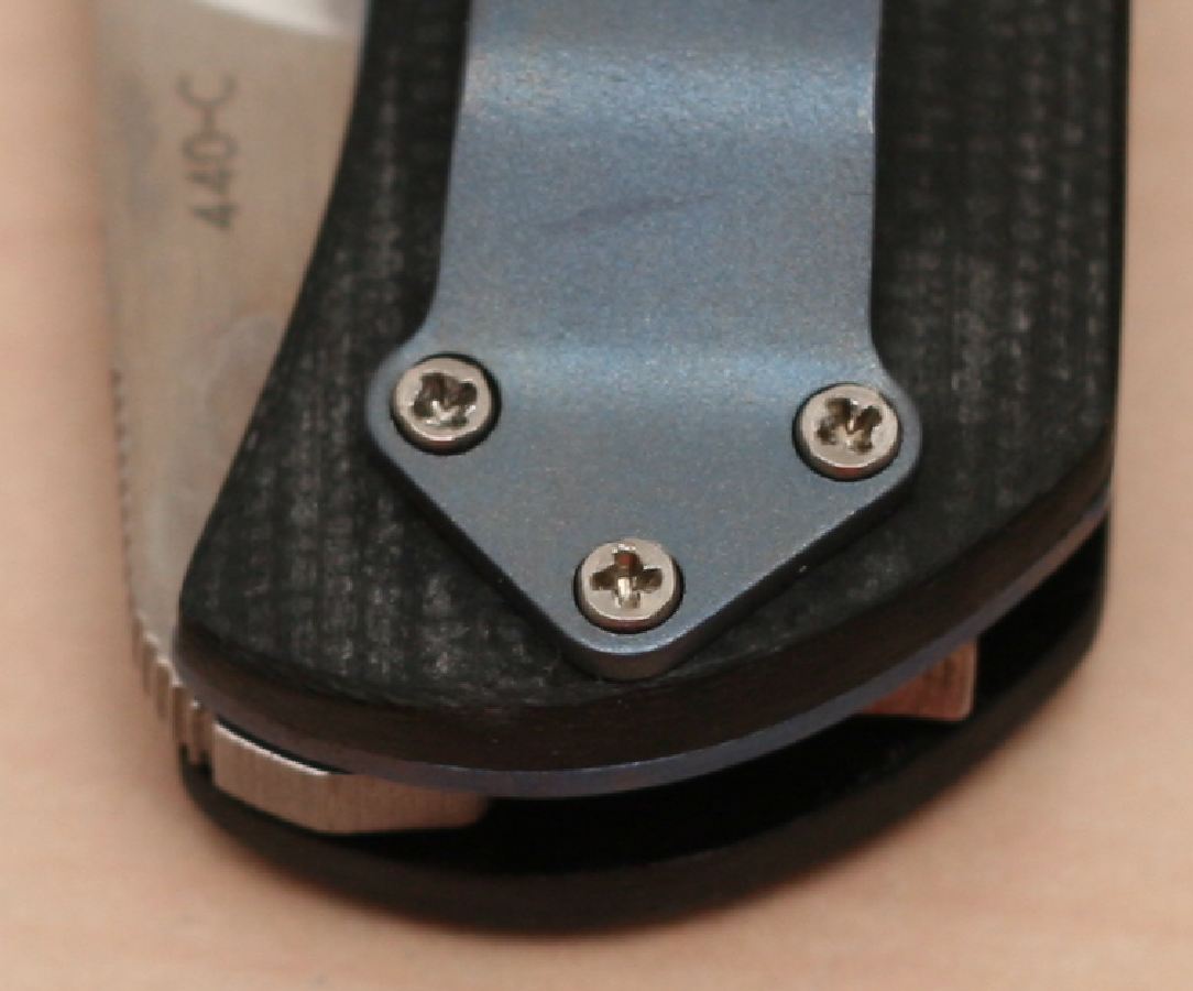

Ich möchte das Messer gerne ohne Clip benutzen, aber bei diesen Schrauben versuche ich nicht, den Clip abzumachen. Das Messer geht morgen zurück. Ärgerlich!
Vielleicht gebe ich dem Messer eine zweite Chance oder es wird ein Lionsteel Opera...
Hallo HaiFisch,
ich sehe da am Clip die eine recht ausgenudelte Schraube - ärgerlich!
Aber was um Himmels willen muss ich auf dem ersten Bild erkennen?

Im ersten Bild sieht man die aufgebogenen Kanten der Löcher in der Schraube, die mit dem Spezialwerkzeug zu drehen ist.
Scheinbar ist die "Spezialschraube" zu weich oder das Werkzeug wurde verkantet und dabei wurden dann die Löcher in der Schraube verbogen.
Allerdings kommt gleich noch ein Post vom zweiten Versuch.
Bin ich zu anspruchsvoll? Immerhin handelt es sich um ein knapp 60 Euro teures Taschenmesser...

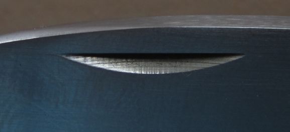

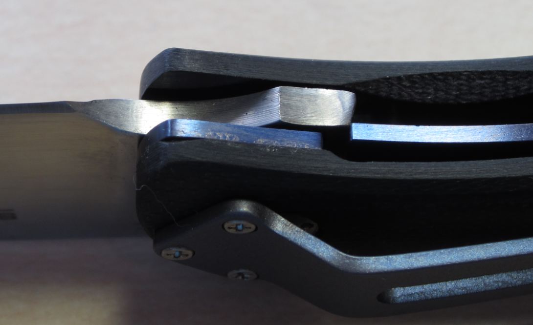

Zweiter Versuch
Hier kommen die Details zum zweiten Versuch ein Exskelibur 2 zu kaufen:
Kante in der Klinge:

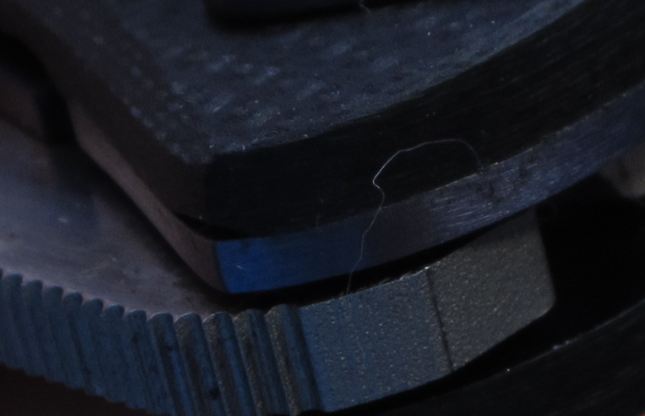

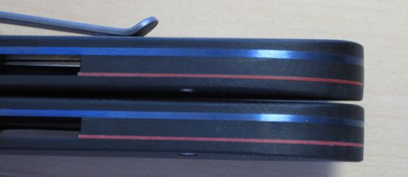

Liner überlappt nur ca. 0,1mm und hat eine extreme Spannung. Die Feder ist deutlich härter als beim ersten Exskelibur 2 und ein Betätigen hinterlässt er einen tiefen Abdruck im Daumen.
Nochmal die kaum vorhandene Überlappung und zusätzlich zu sehen der Fehler in der Griffschale und nicht entfernter Kleber.

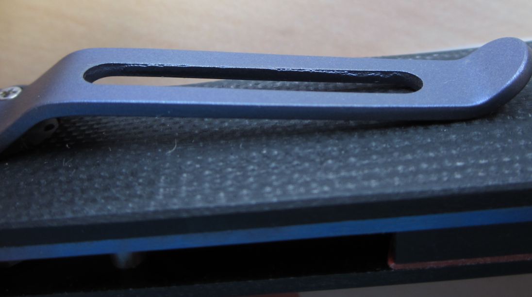

Schartige Kante am Liner
Schlecht ausgeschnittener Clip
Die schöne Seite der Klinge:

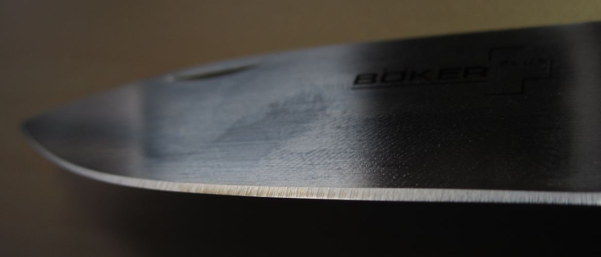

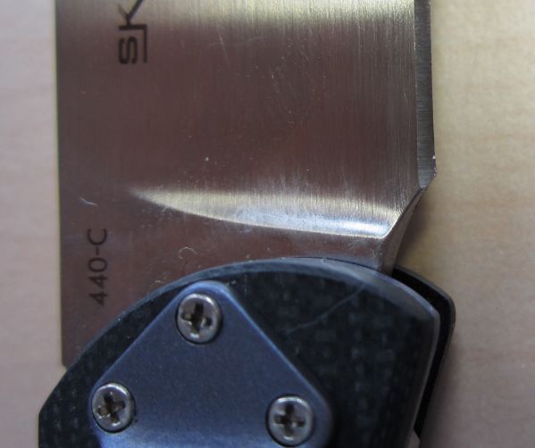

Und die Seite, an der der Schliff daneben ging:

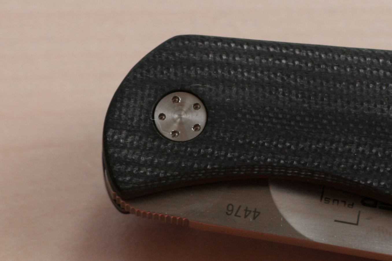

Zur Vollständigkeit: Detail Nagelhau:
und der Schliff:
Kleberfaden:
Ist sowas normal? Bekommt man für 60Euro einfach kein Messer, bei dem nicht geschlampt wurde?
Wenn es die Hälfte der Fehler gewesen wären, würde ich es vermutlich behalten, weil mir die Form, die Größe und das Gewicht zusagen. Den Kleber kann ich selber wegwischen und nach dem ersten Schärfen sieht die Schneide ja auch anders aus. Aber der straffe, schartige und schlecht überlappende Liner, die Ecke in der Klinge und der falsche Schliff sind Sachen, die ich in der Summe nicht akzeptieren möchte, denn ich müsste ich mich jedes Mal beim Benutzen ärgern.

Naja. Also auf dem ersten Bild habe ich das Problem auch erst nach dem Hinweis erkannt. Was die vernudelten Clipschrauben angeht - klar, das geht nicht. Ich hätte da aber vermutlich erstmal freundlich um einen neuen Satz Schrauben gebeten. Dafür muss man nicht das ganze Messer zurückschicken. Aber das ist vermutlich Ansichtssache.
Gruss, Keno
Das hat irgendein AZUBI zusammengeschraubt. Zusätzlich sind die Clip-Schrauben scheints noch recht weich, sonst kriegt man ja sowas ohne Gewalt garnicht hin. Ist es von Böker direkt? Dann schreib doch Marc an, der weiß sicher was.
Andreas
Die Schrauben für den Clip sind leider sehr weich.
Bei mir sind sie nach dem Umsetzen des Clip's abgerissen. :(
Ich habe Ersatz bekommen, sind wieder beim tragen abgerissen.
Ich wollte sie immer mal gegen größere Schrauben austauschen.
Ansonsten finde ich das Messer ziemlich gelungen für den Preis.

Die vernudelte Schraube würde mir nicht passen, ich hätt halt welche bestellt.
Den vernudelten Anschliff würde ich nicht akzeptieren -> Umtausch

Nochmal: Den vergurkten Klingenschliff am Ricasso würde ich keinesfalls akzeptieren, das mit den Schrauben kann man diskutieren. Wenn der Lock auch nach ner Woche Rumspielen so bleibt, würde ich auch das reklamieren. Alles andere ist Kleingeschisse. Und klar nimmt man solche Kritik dann ernst. Kunde auf die Liste "ist mit nichts zufriedenzustellen".

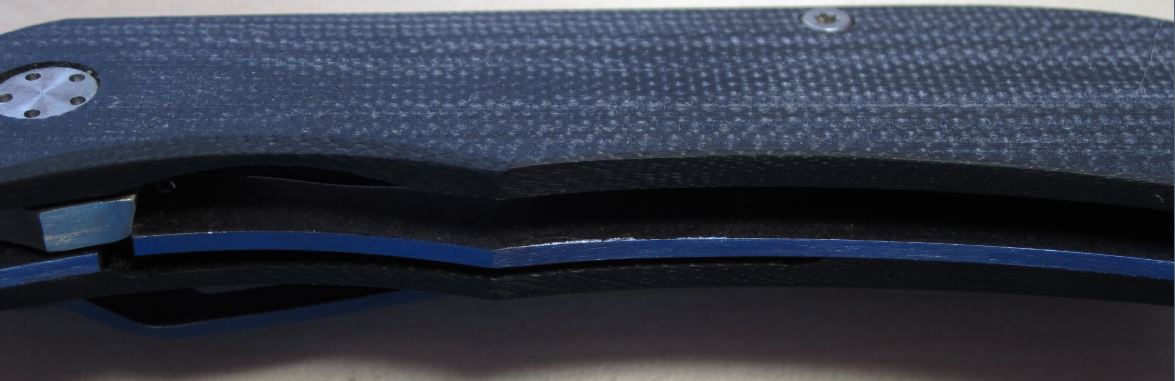

Interessant ist, dass beim zweiten Exskelibur der Titanliner deutlich dicker ist und vermutlich dadurch soviel strenger geht als beim ersten. Bild kommt morgen ev. noch.

edit: unterschiedlich dicke Liner:
