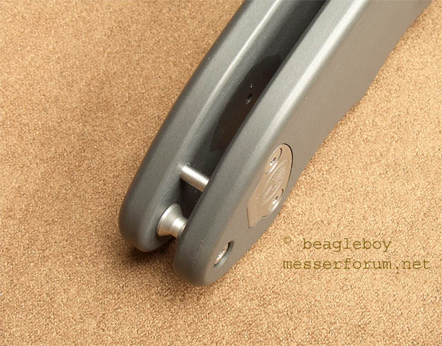

..., aber leider fehlt die Fangriemenbohrung...
so wie's ausschaut ist das eine open-frame konstruktion - da kann man den fangriemen um den letzten spacer knoten. hat beim MT LCC seiner zeit prima funktioniert :)

Könntest Du evtl. noch ein Bild vom Griffende machen, Marc ?
Am Besten mit einigen Worten Deiner Einschätzung zur Befestigungsmöglichkeit, wie von Flieger beschrieben.

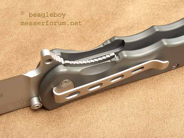

So, ich habe eben noch auf die Schnelle zwei Bilder nachgeschossen.
Es gibt einen separaten Steg für einen Fangriemen, wobei dieser den Vorteil hat, daß der Spacer zumindest teilweise verhindert, daß der Riemen sich bedenklich in Richtung Schneide schiebt.
Und was die Aussparung angeht: ich wüßte ehrlich gesagt nicht, was das mit Linkshändern zu tun haben könnte. :confused:
Ob ich jetzt meinen linken Daumen hinter den Liner schiebe, oder doch den rechten: die Aussparung sorgt einfach für mehr Platz und damit komfortableres Entriegeln.
Eine weitere Funktion kann ich auch bei intensiver Betrachtung nicht erkennen.
Was den Klingenanschlag angeht:
Die Studs schlagen direkt am Alugriff an, einen weiteren Anschlag gibt es nicht.
Also genau so, wie es Microtech seit 10 Jahren z.B. am SOCOM (und MOD und viele andere) auch macht, und da überstehen die Bauteile auch den Betrieb als Automatikmesser.
Insofern halte ich Besorgnis hierüber für nicht notwendig. ;)
