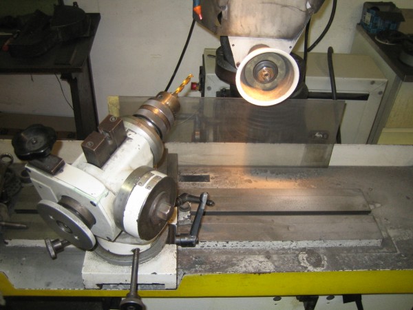

... ich muss leider zugeben, die Geometrie kriege ich im Kopf nicht hin. Welche Achse sich wie drehen muss...
Ich lese nun schon länger mit und hab auch eine Idee, weiss nur nicht ganz wie ich das mit Buchstaben deutlich machen soll...:glgl:
Ich versuche es mal:
Du bräuchtest
1.einen Handteilapparat mit Verstellmöglichkeit in der Vertikalen und Horizontale Achse.
2.einen vor und zurück fahrbahren Tisch, auf dem der Teilapparat aufgebaut werden kann.
3.einen Motor der eine Topfschleifscheibe antreibt.
Am Teilapparat kannst du an der vertikalen Achse den Bohrerwinkel einstellen und an der horizontalen Achse den Freiwinkel.
Jetzt kannst du mit dem Teilkopf auf dem beweglichen Tisch vor und zurück fahren und an der feststehenden Schleifscheibe den Bohrer schleifen.
Auf diese Art und Weise ist die Schneidengeometrie sehr leicht einzustellen.
Ich hänge mal ein Bild von einem Teilkopf wie ich ihn meine an, könnte man auch stark vereinfacht selbst fertigen. Du sagtest ja, du hättest Lust auf Konstruktion und so...
In dem Teilkopf ist in diesem Fall ein MK3, da kann man auch ein Bohrfutter drin aufnehmen.
Ich hoffe meine Ausführung ist nicht zu verwirrend.

Die Erklärung verstehe ich nur teilweise.
Um einen Freiwinkel zu schleifen, muss der Bohrer
1) um seine Längsachse gedreht werden, was aber nur eine Kegelfläche erzeugt und
2) gleichzeitig auf die Schleifscheibe zu bewegt werden, um den Kegel zu "verziehen".
Wenn ich den Bohrer nur ausrichte und dann auf die Schleifscheibe zu bewege, wird ja nur eine Ebene geschliffen und kein verzogener Kegel.
Ich behaupte daher mal, dass ich dich falsch verstanden habe.
Übrigens: Wenn man den Schneidenwinkel auf 90° stellt müsste sich doch auch ein Senker schleifen lassen...
zu "verziehen".
Wie jetzt?:glgl:
Meinst du einen Kegelmantelschliff? So wie 90°Senker hinterschliffen sind?
Ich spreche von einem 4Flächen-Anschliff.
Unten sind noch ein paar Bilder, auch wenn eine Erläuterung meiner Beschreibung nun ja hinfällig ist.
Da hast du eine Schneid und eine Freifase.
Du schleifst zuerst Schneidfase1, dann um 180° teilen, schleifen von Schneidfase2. Dann Horizontale Achse auf einen grösseren, von den Bedingungen abhängigen Winkel einstellen, Freiwinkel 1 schleifen, teilen, Freifwinkel2.
Beim Auspitzen kann ich dir aber mit der Konstruktion ach nicht helfen.
Ich hab in meinem Leben noch keinen Bohrer maschinel ausgespitzt.
Das mache ich nur per Hand.
Übrigens, ich schleif meine Bohrer freihand und wenn eine höhere
Bohrlochgenauigkeit gefordert ist, bohr ich etwas kleiner und nehm eine Reibahle.
Auf 45°. Immer die hälfte. Bei 118° 59°.
Da brauchst du aber einen Kegelmantelschliff, das ist ein Thema für sich. Den wirst du mit der Konstruktion nicht hinbekommen.
Auf den Bildern habe ich auf einer Maschine mit beweglichem Tisch das mal so aufgebaut, wie ich es versucht habe zu beschreiben.
Natürlich fehlt der Schleifscheibenschutz, aber ich wollte nur das
Prinzip erklären.
Müsste doch soweit zu vereinfachen sein, das es für dich Möglich wäre, so etwas zu bauen. Bist doch ein patentes Kerlchen...:D
