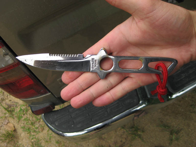

Letztes Jahr auf Koh Samui konnte ich ein paar Erfahrungen mit einem dortigen Spearfisher teilen. Er macht das dort schon 20 Jahre. (OT dazu wie gut oder schlecht jetzt diese sportart ist, können wir uns ja sparen).
Aaaaber : Die Anforderungen unterscheiden sich bei ihm zum normalen Tauchen natürlich.
- eine Spitze ist notwendig (um dem Fisch effektiv und sicher ein Ende zu bereiten. man möchte ja, und das ist nicht selten, keinen meterfisch erwürgen müssen...:rolleyes:)
- ein kleiner Reisshaken für Seile ist auch ein muss.
- Serration bis zu 50/50

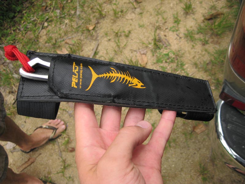

Auf dem Bilder ist zu sehen, was er im moment dabei hat. es rostet natürlich wie hund, und von schärfe keine spur - aber die Form sei absolut praxistauglich.
Bei der Scheide hat es mich auch überrascht wie einfach sie gehalten ist. Man kann damit kaum irgendwo hängenbleiben, (scheint doch recht wichtig zu sein) und durch die enge gummiartige Scheide sitzt das Messer selbst recht fest. Naja, ich denke das kann man durch passendes Kydex sicherer machen.

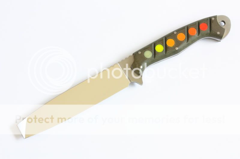

So, kaum hab ich das Thema gestartet, schon kann ich ein Zwischenergebnis präsentieren. :D
Fehlt noch das Finish am Griff und an den Kanten, aber ich glaube, man erkennt, was es mal werden soll. Neonpunkte in unterschiedlichen Farben, deren Neoneffekt nicht zu fotografieren ist. Der vorderste Punkt leuchtet.
Gesamtlänge rund 30 cm, Klinge 15 cm, Stärke 4 mm. Two-Tone finish. Leider hab ich mir beim Polieren die Kante zwischen Klingenschliff und Meißelspitze wegpoliert, aber durch ein geschickt drangehaltenes Blatt Papier beim Fotografieren sieht man noch, wo die Trennlinie verläuft. Die Scheide fehlt auch noch, wenn alles fix und fertig ist, werde ich das komplette Ding in der Galerie mit mehr Bildern zeigen.
Cooole Sache - das ist bestimmt nicht nur für Über-/Unterwasseraktivitäten interessant :cool:
Leuchten die Punkte im Dunklen tatsächlich in den jetzt sichtbaren Tageslichtfarben ?

Das sieht doch richtig gut aus! Gefällt mir viel besser als die klassischen Tauchermesser - Wollmilchsau eben.
Das Griffende macht genauso PING wenn man gegen die Flasche klopft - es hat also alles was es braucht.
jetzt bin ich gespannt, wie du die Scheide machst.
