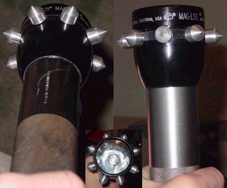

Ich glaube du suchst genau das hier:
Ha! Moe, das ist es! Wo gibts die Keulen? Damit spar ich mir auch noch die Knarre! :p
