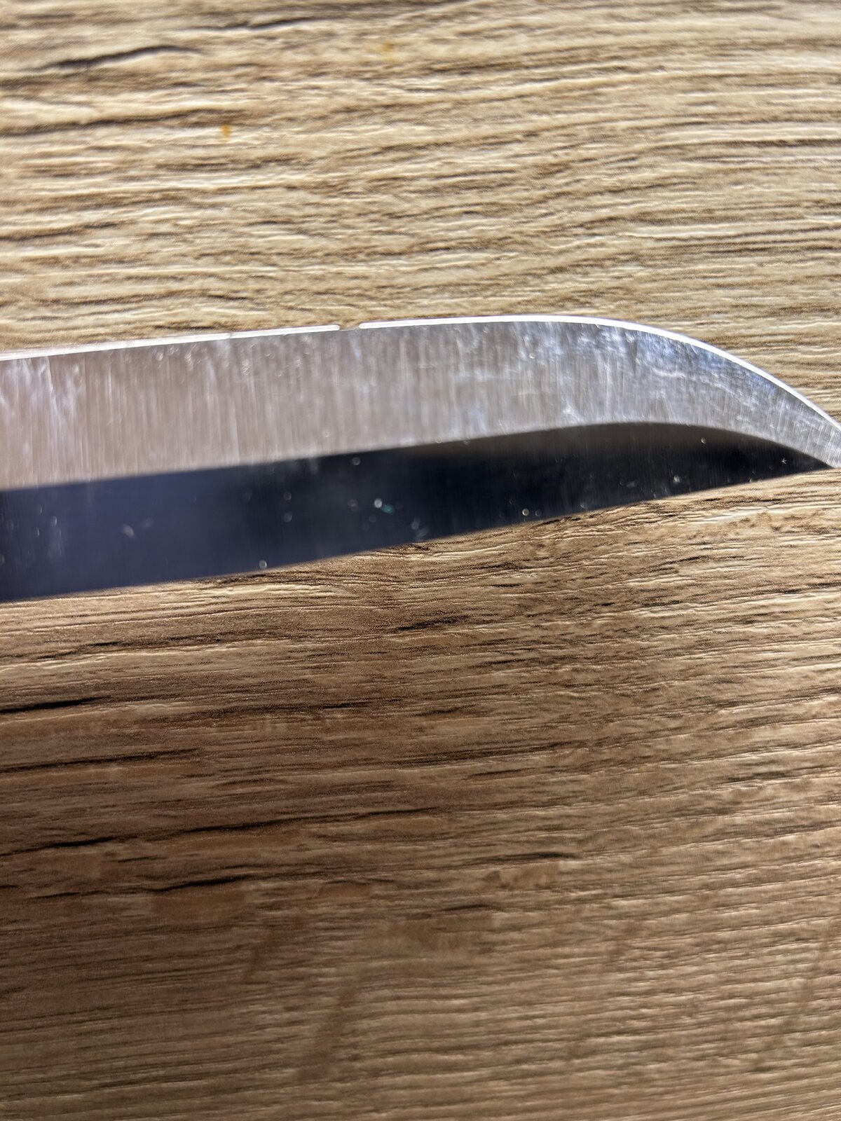

Trauriges Update: Nach wenigen Nutzungen (Schnitzen, Feathersticks, Batoning) habe ich verwundert und mit Schrecken einen Ausbruch auf der Fase meines Korpisoturi N690 entdeckt.
Das auszubügeln, traue ich mir nicht zu. Ich hab den Händler (Lamnia) kontaktiert und das Messer eingeschickt, wo es dann technisch begutachtet wird.
Wie groß war der Ausbruch? In Millimetern ...
Scandi auf Null und batoning. Tja. Oder war da schon eine Sekundärfase dran?

N690/VG10 und Batoning passen schwer zusammen. Die Kerbschlagfähigkeit ist bei diesem Stahl nicht wirklich gegeben, ist nicht zäh genug. Kann man nur mit fetter Wate und stumpfem Schleifwinkel machen, beides fehlt dem Messer.

Wobei eben auch ein sehr zäher 80CrV2 entsprechend dünn ausgeschliffen und mit evtl. spitzem Schneidenwinkel "Batoning" je nach Holzbeschaffenheit, "Schlagtechnik" usw. mit plastischen Verformungen quittieren könnte. Auch wenn er von Haus für Derartiges erstmal besser geeignet ist als N690.

Ich hab leider nicht nachgemessen. Hier zwei Fotos. Bitte seht mir nach, falls ich sie nicht optimal eingebunden haben sollte.

Puh das ist hart. Das hätte ich bei einem Messer dieser Preisklasse nicht erwartet, dass es für (m.E.) grundlegende Holzbearbeitungstechniken nicht optimal geeignet sein soll. Der Service meinte dazu:
Nach über 2 Jahren im Einsatz kann ich sagen dass das Korpisoturi Einiges ab kann. Natürlich kann ich auch Ausbrüche in der Klinge provozieren, wenn das Holz hart genug ist, oder Astreste darin enthalten sind, da ist der Stahl beinahe egal. Einen solchen Ausbruch habe ich bis dato nicht hinbekommen, allerdings nutze ich meine Messer nur gelegentlich für Batoning, da m.E. dafür das Beil das ich habe einfach sinnvoller zu nutzen ist.
Btw: Wieso hast Du eigentlich eine Sekundärphase an dem Messer? Zumindest sieht es danach aus...
