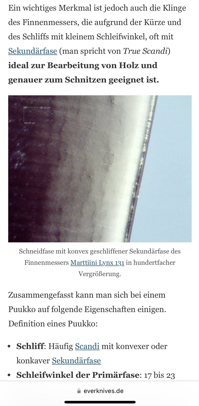

Ich bin nochmal in mich gegangen und bin mir ziemlich sicher, dass das Messer eine Sekundärfase hat. Was ja zunächst etwas verrückt bei einem Scandischliff scheint, oder?
Allerdings scheint gerade das bei Puukos traditionell nicht ungewöhnlich zu sein:
Ja, natürlich gibt es bei den Puukkos auch eine Sekundärphase, allerdings ist das Korpisoturi ab Werk auf Null geschliffen. Aber die dadurch veränderte Klinge ist ja sicher nicht die Ursache für die Ausbrüche, war nur etwas das mir aufgefallen ist...
