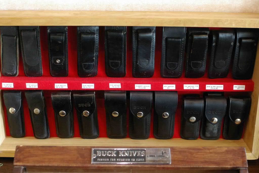

Und hier noch ein Bild von verschiedenen 110er Scheiden (bis Anfang der 80er Jahre).
Gruß,
Haebbie
