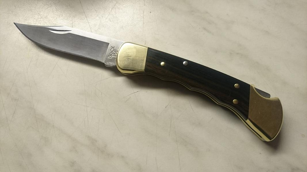

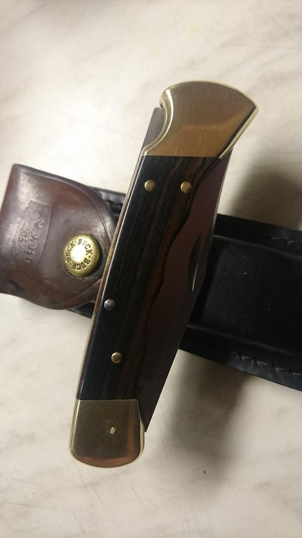

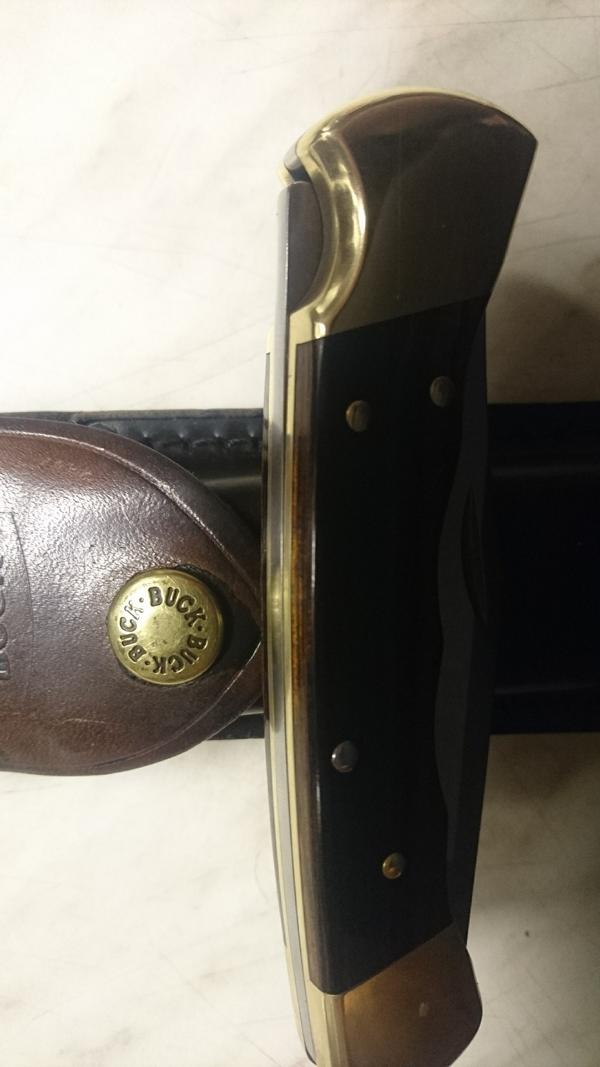

Der Rocker steht immer leicht raus, nicht viel, nicht mal 1/2mm...
Hier mal Bilder vom Messer und Rocker:

Würde der Rocker ( warum heisst der eigentlich so?) Auf der anderen Seite abstehen, hätte ich gesagt, es ist Schmutz, aber er ist in der Niete gelagert und liegt an der Klinge auf, von der Feder angedrückt. Also hat die Niete zu viel Spiel, die Bohrung vom Rocker passt nicht oder die Passung Rocker zu Klinge ist abgenutzt, was aber nicht sein kann.
Tippe auf die Niete. Habe aber festgestellt, das auch andere Messer immer, izumindest fast immer an der Stelle leicht heraus stehen, auch neue.
Wenn es nicht schlimmer wird, ist halt so.

Bei der Fertigung wird in einem der letzten Arbetsschritte bei geöffnetem Messer über den Rücken geschliffen. Dann ist der Rücken komplett Plan. Dann wird das Messer geschlossen. Bei der geringen Fertigungstoleranz sollte auch dann der Rücken Plan sein. Wenn nun im Verriegelungsmechanismus ein Hauch Dreck ist, und der über die Zeit verschwindet, steht am greifende der Rocker ein wenig hoch.
Das passiert auch durch Verschleiß. Tausende Male öffnen und der Rocker guckt hinten ein klein wenig raus. Aber das was du zeigst, Twintreiber, ist wohl eher akademisch.
