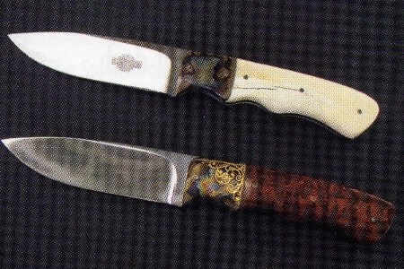

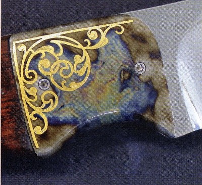

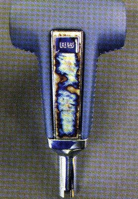

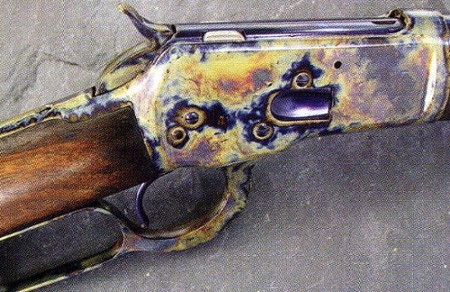

ich habe in der Zeitschrift „ Hesphaistos „ etwas über das Bunthärten gelesen,
da werden Metallteile ( vorwiegend Historische Waffen ) in einem speziellen verfahren gehärtet.
Das Ergebnis sieht aus als währen es Anlassfarben, von Gelb über Rot bis Blau sind alle Farben vertreten. Soll aber mit Anlassen nichts zu tun haben.
Laut Bericht war es eine gängige Methode Kohlenstoffarme Stähle zu härten, zum Beispiel
Waffenschlösser oder ähnliche Verschleißteile.
Der Stahl wurde mit einem Granulat aufgekohlt und beim abschrecken in Wasser bildete
sich eine Dampfhaut die je nach Materialstärke eine andere Farbe ergab.
Mehr konnte ich zu diesem Thema nicht finden , das Ergebnis sah aber echt toll aus.
Nun würde mich interessieren :
Kann man mit den bescheidenen Mitteln eines Hobbyschmiedes so ein spezielles Verfahren anwenden.
Wie haltbar ist die Farboberfläche ( wird sie durch Feuchtigkeit oder Handschweiß angegriffen) .
Welche chemische Mittel und Härteverfahren sind dazu notwendig.
Mir geht es nicht um das Härten einer Klinge eher zum optischen Aufpeppen des Griffes oder der Scheide.
Ich stelle mal ein paar Bilder ein vielleicht hat jemand eine Ahnung.

Geh mal in ein Jagd und Waffen Geschäft, die haben früher so ein Mittel zum Aufhärten gehabt. Ich hab es Selber ein paarmal verkauft.
Normaler weise reichte es wenn du die Teile in ein Kleines Rohr steckst zusammen mit dem Pulver und dann in die Schmiede Esse damit.
Da müsste aber eine Bechreibung dabei sein.
Industriepulver sollen aber wesendlich besser sein!
Gruß HUGH

Zunäschtmal ist das Bunthärten kein echter technischer Begriff sondern ein Konstrukt des Marketings vermutlich von Anwendern der Verfahren.
Was könnte es sein? Da liefert Google dann
(idw) Jena (16.09.04) Bunthärten ist ein historisches thermochemisches Verfahren, mit dem auf Stahloberflächen farbige Marmorierungen erzeugt werden und eine bessere Verschleißfestigkeit erreicht wird. Das Farbspiel reicht von blau über braun und gelb bis hin zu Rottönen. Die rein empirischen Erfahrungen der Bunthärter wurden von Generation zu Generation nur mündlich weitergegeben. "Welche chemischen und physikalischen Vorgänge ablaufen war nicht bekannt und aufgrund der vielfältigen Einflussfaktoren war das Ergebnis oft nicht reproduzierbar", berichtet PD Dr. Jürgen-Dieter Schnapp. Der Materialwissenschaftler von der Universität Jena hat nun mit seinen Mitarbeitern in Kooperation mit einem Thüringer Unternehmen erstmals das Verfahren wissenschaftlich untersucht. Daher können jetzt die technologischen Parameter zielgerichtet gewählt werden. Die neuen Ergebnisse zum "alten" Verfahren werden vom 21.-23. September auf der Messe Materialica in München präsentiert (Halle C1, Stand 202/Nr.19).
"Das gewonnene Wissen über den Bunthärte-Prozess kommt direkt unserem Industriepartner, der Firma Schilling Spezialbeschichtungen GmbH in Zella-Mehlis, zugute", berichtet Dr. Schnapp. Das mittelständische Thüringer Unternehmen ist eine von weltweit wenigen Härtereien, die dieses Spezial-Verfahren anbieten.
Das Bunthärten ist kein Härteverfahren im üblichen Sinne. Die Stahloberfläche wird dabei unter definierten Wärmebehandlungsbedingungen mit verschiedenen Elementen angereichert und anschließend in einem Wasserbad mit speziellen Zusätzen abgeschreckt. Ziel des Verbundprojektes, das vom Bundesministerium für Wirtschaft und Arbeit gefördert wurde, war es, die dabei entstehenden farbigen Schichten zu charakterisieren und zu bestimmen, bei welchen Temperaturen, Einwirkzeiten sowie Zusätzen im Aufkohlungsmittel und im Wasserbad, welche Ergebnisse erzielt werden können.
"Dieses wissenschaftliche Know-how geben wir unserem Industriepartner an die Hand", verdeutlicht Dr. Schnapp. "Mit den Forschungsergebnissen kann das Unternehmen nun zielgerichtet die von den Kunden gewünschten Stahlbauteile mit den farbigen Marmorierungen produzieren und die Qualität ist reproduzierbar", freut sich der Werkstoffwissenschaftler von der Jenaer Universität
Also ist es letzendlich das gezielte steuern der Anlassfarben. Technologische Eigenschaften zur Qualitätsverbesserung konnte ich bis jetzt noch nicht finden, es ist jedoch auch von Aufkohlungsmittel die Rede, was bedeuten würde das eine Oberflächenhärtbarkeit auch gegeben sein könnte. Ob das nun genutzt wird weis ich nicht.
Ich will ja nicht Unken, aber in der Büchsenmacherei ist das Bunthärten eine Uralte und schon seit Ewigkeiten angewande Oberflächenveredlung.
Die besonderst viel im bereich von Perkussions-, Wester- und Jagdwaffen angewandt wird.
Seit Jahrzehnten werden Schlösser, Hähne, Abzüge und Monturen aller art mit Bunthärten verziert!
Natürlich kann es viele verschiedene Methoden geben um den gewünschten Effekt zu erzielen, aber mir wurde es Tatsächlich als eine Aufkohlungsmethode von unseren Büchsenmachern erklärt!

Mein Lehrmeister hatte eine Kipplaufflinte, ein uraltes Teil, an der die Bunthärtung auch nach zig Jahren wie neu ausgesehen hat.
Lange später hatte ich eine Revolver-Replika mit einem anfänglich herrlichen Metallschmuck durch Bunthärtung. Öl, Pulverdampf und Schweiß machten dem Farbvergnügen innerhalb Monaten ein jähes Ende.

Traditionell wurde Bunthärten durch Aufkohlen der Oberfläche und Anlassen auf die gewünschte Farbe durchgeführt. Wenn es nur um die Farbe ginge, könnte man das Aufkohlen auch weglassen. Die entstehende Oxydschicht ist relativ empfindlich und muß durch ein geeignetes Öl geschützt werden, wodurch sie in der Regel nachdunkelt.
Aufkohlen mit Lederkohle ist ein recht wirksames Verfahren, das den zusätzlichen Effekt hat, daß zum Kohlenstoff auch noch Stickstoff in die Oberfläche eindringt. Lederkohle ist nichts andres, als verkohltes Leder. Man kann sie durch Erhitzen von Lederabfällen problemlos selbst herstellen. Mit einer gewissen Geruchsbelästigung ist allerdings zu rechnen.
Stähle, die unterschiedlichen Korrosionswiderstand haben, oxidieren auch unterschiedlich. Steve Schwarzer nutzt das, um Mosaikdamast auch noch bunt zu färben. Er möge mir verzeihen: ich finde das furchtbar.
Im Handel gab es mal ein Mittel, um Stahl kalt schwarz zu färben. Die Oberfläche erhielt dadurch einen hervorragenden Korrosionsschutz. Das Mittel arbeitete mit Phosphatschichten und wurde -angeblich wegen seiner Giftigkeit- vom Markt genommen.
Die neuen Mittel, deren Wirkungsweise ich nicht kenne, sind möglicherweise geeignet, haltbarere und vielseitigere Färbungen zu erzielen. Wem`s gefällt...
MfG U. Gerfin
