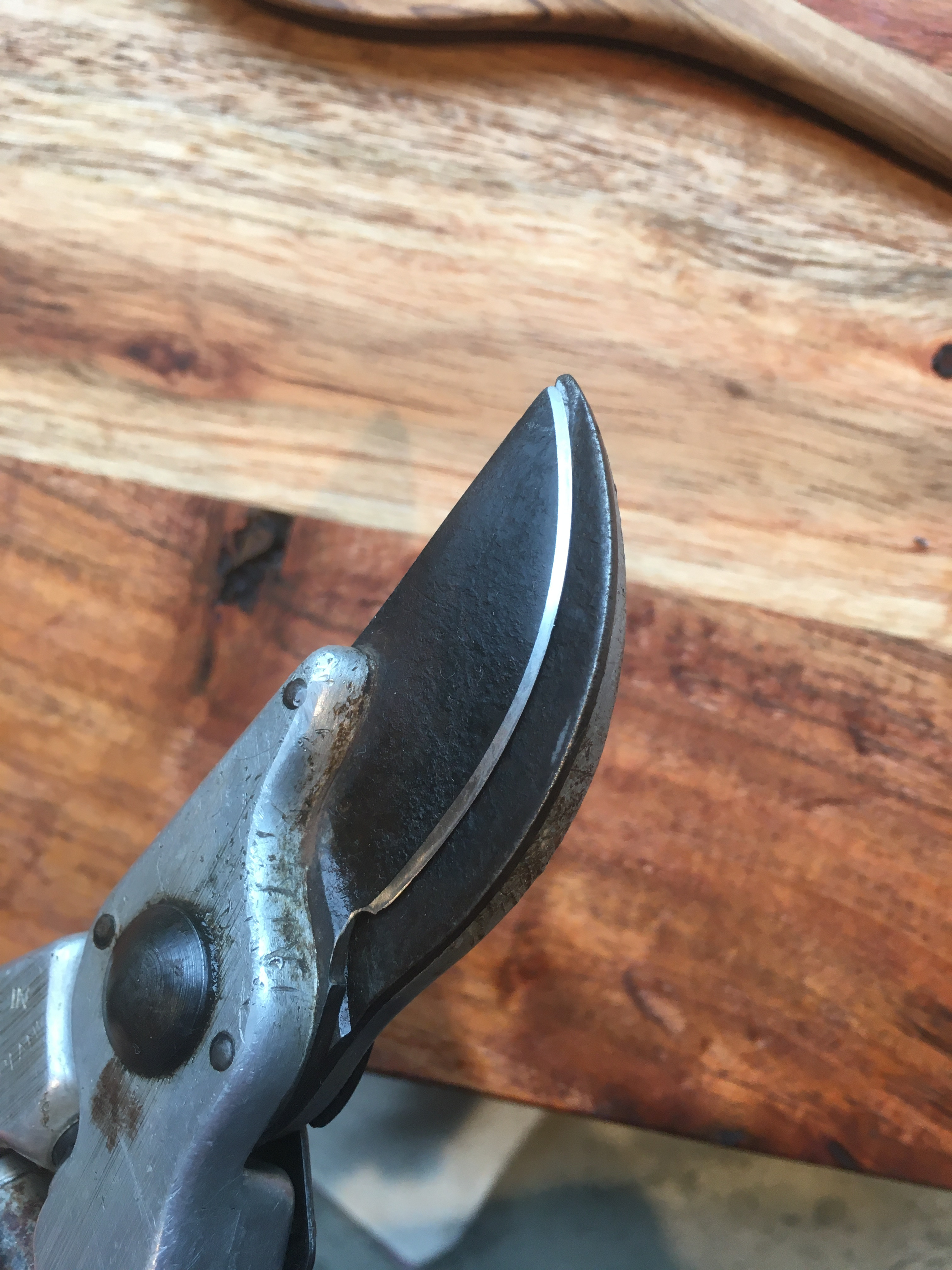

bin gerade dabei meine Bypass Felco-Scheren zu schleifen.
ich hab Angaben mit einseitig 23° gefunden und dann eine Microfase von der anderen Seite (die an der Klaue vorbei streift) mit 1,5° (Astschere) bis 5° (felco Schleifstein Anleitung) gefunden.
In einer anderen Anleitung (hat nichts mit Felco zu tun) habe ich gelesen, 5° microfase oder BESSER!!! flach auflegen!
Gartenschere schärfen Anleitung: So machst du es richtig (https://liebe-zum-garten.de/gartenschere-schaerfen/)
Wenn ich keine microphase habe schrapp ich mir sicher schnell die Schneide kaputt aber die Schere neigt weniger zur "spaltbildung/verbiegen"
Was sind eure Erfahrungen?

Also die erste Schneide einer Rebschere ist kollabiert. ich habe mit ca. 26° geschliffen und da ich nicht alles wegschleifen wollte ist noch ne freihandfase von 1-3° an der anderen Seite.
Habe jetzt mal ne kleine sekundärfase von 36° auf der 26° Seite angebracht.

Sie hatte glaube ich 23° original (habe ich mit der Edding-Methode auf jedenfall erst ermittelt), da ich aber langfristig die Minifase auf der Spiegelseite loswerden will, habe ich den Winkel in etwas drauf geschlagen und sie auf ca. 26° geschliffen.
Ich schneide damit auch nur Zweige und Äste, aber manchmal ist das Holz halt angetrocknet oder eventuell auch mit Sand verunreinigt. Ich habe ne neue und ne alte. Dem entsprechend wird die alte nicht ganz so fürsorglich behandelt. Meist habe ich die Astschere nicht zur Hand, dann wird auch gern mal das Kapazitätsmaximum ausgetestet...
Mal schauen wie sie sich mit der kleinen zusätzlichen stumpferen Fase hält.

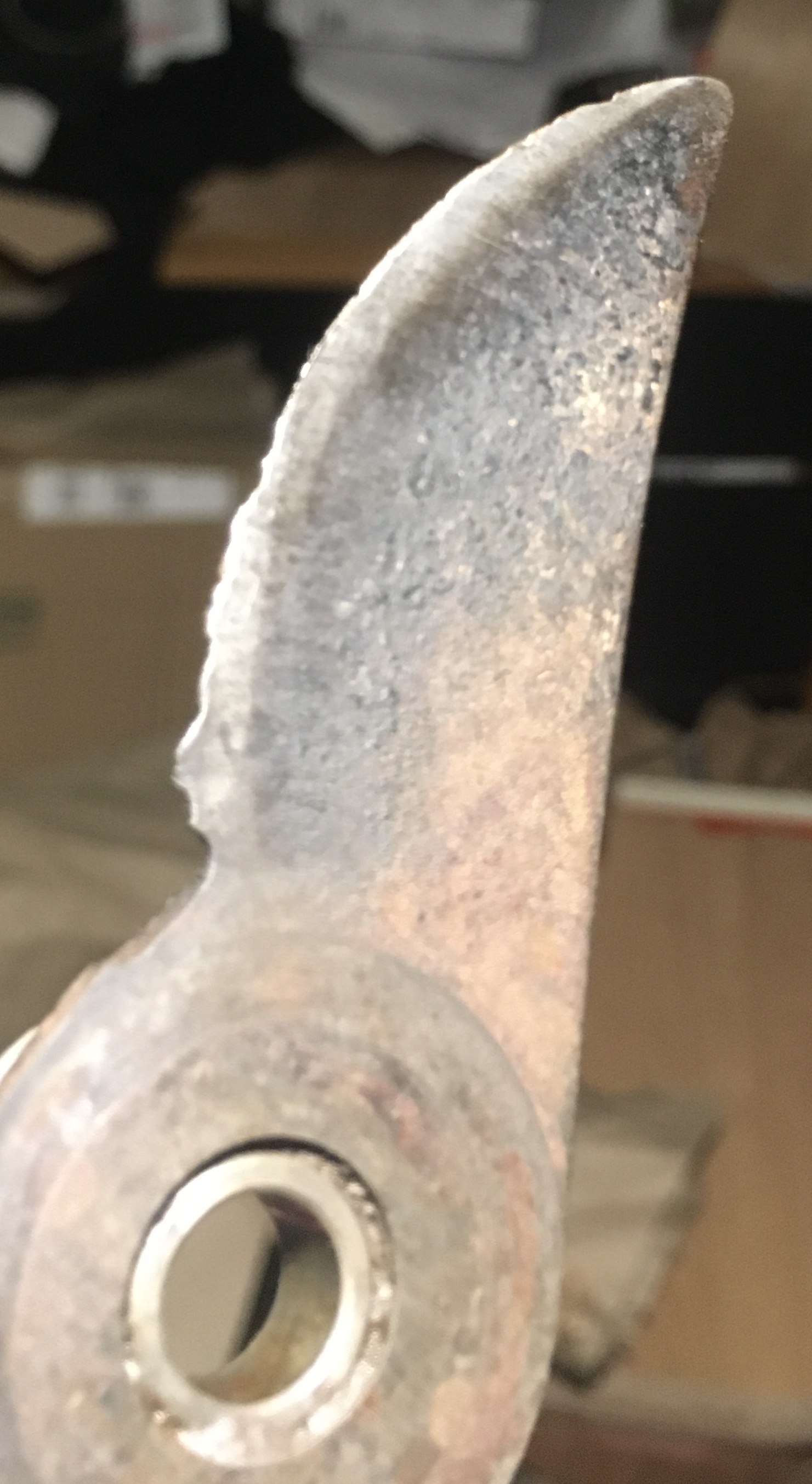

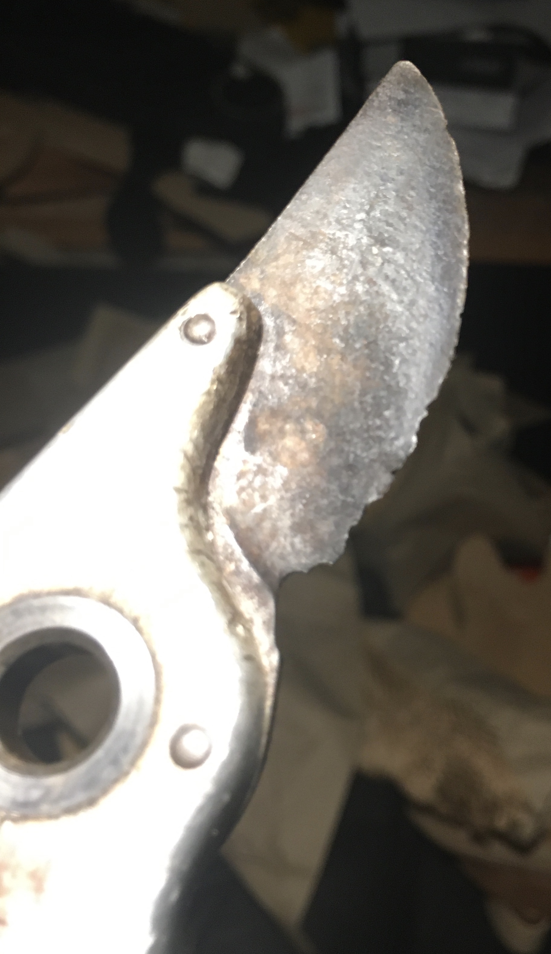

in der Verwandtschaft gab's nen Spezial-Auftrag den ich euch nicht vorenthalten wollte:
Dass du diese Klinge so gut reparieren konntest verdient Anerkennung. Chapeau, bien fait.
Du musst deiner Verwandschaft erklären, dass man mit Rebscheren keine Granitplatten schneiden soll.
Gruss Ulli
Danke!
Hat ja was erfüllendes sowas wieder in Takt zu setzen.
Das ist ne uralt Felco, wo noch nichtmal die Nummer eingraviert ist. 80er?
Und vermutlich wurde sie auch noch nie ernsthaft geschliffen und eventuell für Draht missbraucht?
Aber es kommt ja auch immer vor das die Büsche unten oder WUrzeln sandig sind...
Respekt! Mein erster Impuls wäre vermutlich gewesen, das Teil zu entsorgen.
Aber manchmal entfacht sowas auch den Ehrgeiz und die Neugierde, wie gut man das wieder hinkriegen kann.
Dein Ergebnis zeigt, dass man auch scheinbar hoffnungslose Fälle manchmal noch in den Griff kriegt. (y)

Hintergrund ist auch der, dass es vermutlich garkeine Ersatzklinge mehr gibt, weil es die Bolzenkonfiguration, um die Klinge zu halten, so nicht mehr gibt.
Aber oft schleifen geht nicht mehr, vorallem im vorderen Bereich...
