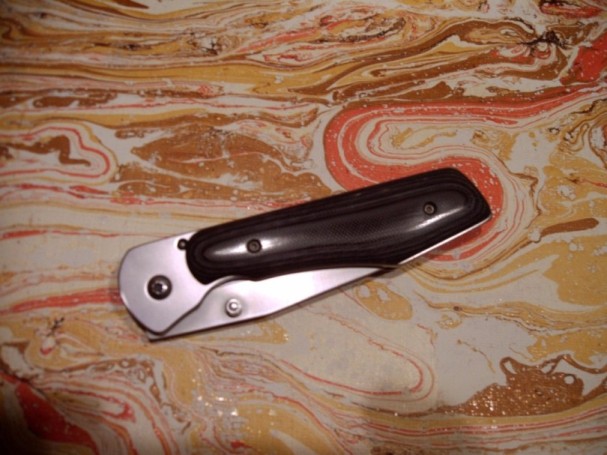

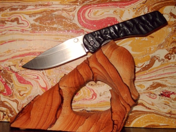

Also ich hab auf Jürgens Anregung hin den Hohlschliff mit 400er/600er Schleifleinen verarztet.
Auch das G10-Griffonlay spiegelt nach dieser Behandlung und einer Schlußpolitur mit Dremelfilz und Flitzpaste wie `ne Glasmurmel.
Das Ergebnis kann sich IMHO sehen lassen. (Bilder folgen noch)
Die Sache mit den Ersatzschrauben müßte allerdings noch geklärt werden. (Ohne mindestens 12 Schrauben in der Hinterhand trau ich mich einfach nicht, das G1 zu zerlegen.)
Die verbauten Schraubenköpfe sind einfach trotz Verwendung hochwertiger, passender Schlüssel/Bits saumäßig weich.
So in etwa sieht das jetzt aus...

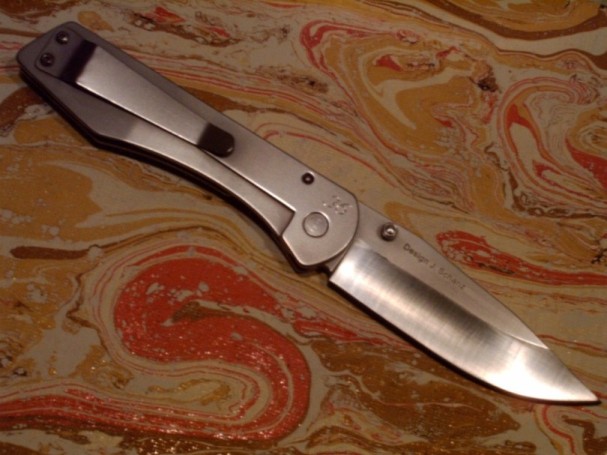

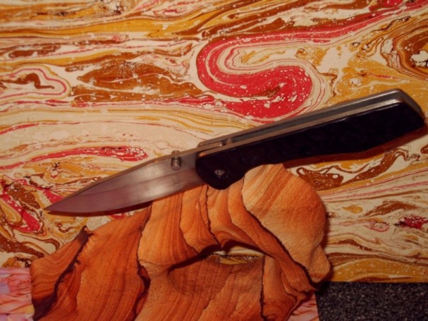

...und so sieht der Cherusker im "kleinen Schwarzen" aus!
2mm Kydex vollflächig verklebt, die Nippel leicht gekürzt.
