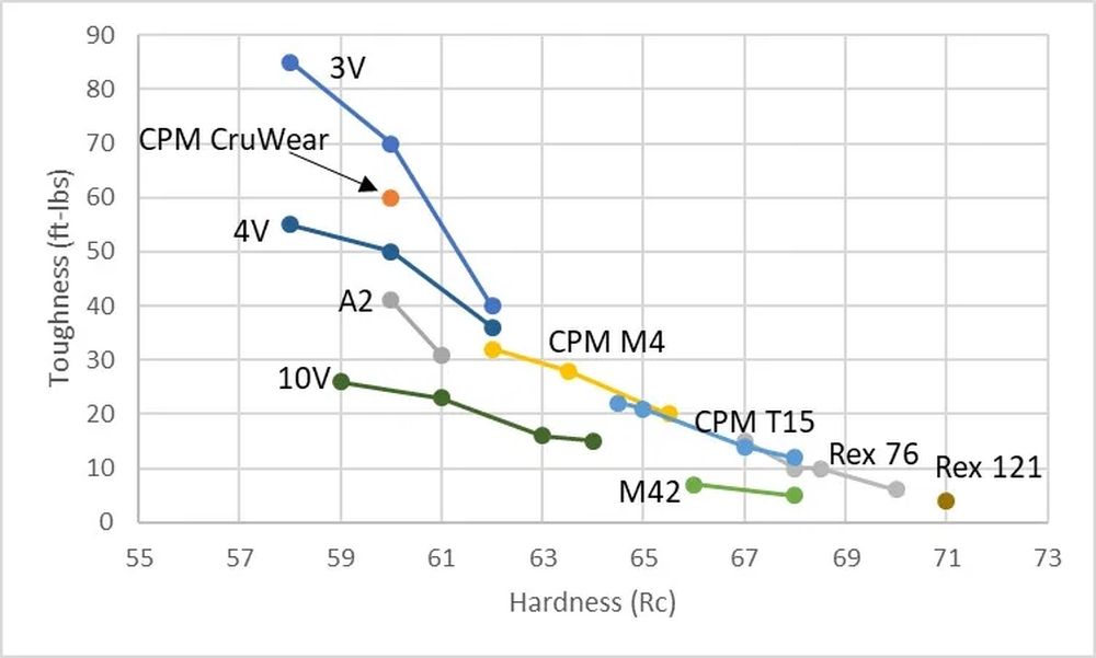

Pulvermetallurgie ist nicht gleich Pulvermetallurgie. Es kommt auf die Art und Menge der Legierungsbestandteile an.
Davon hängt wesentlich die Zähigkeit ab. Und die wiederum bestimmt die Stabilität einer Klinge bezüglich Bruch und Ausbruch. Möglichst kleine und nicht allzu viele Karbide sind hilfreich. Und da sind wir schon bei CPM 3V.
Ganz im Gegenteil zu beispielsweise Rex121. Der ist mächtig spröde …
Aber da ist auch mächtig was drin an Legierungselementen. Hier die jeweiligen Bestandteile:
CPM 3V : C: 0,80 Cr: 7,50 Mo: 1,30 Mn: 0,40 Si: 0,90 V: 2,75-3,00 W: 0,40 max
Rex121: C: 3,40 Cr: 4,00 Mo: 5,00 Co: 9,00 V: 9,50 W: 10,00

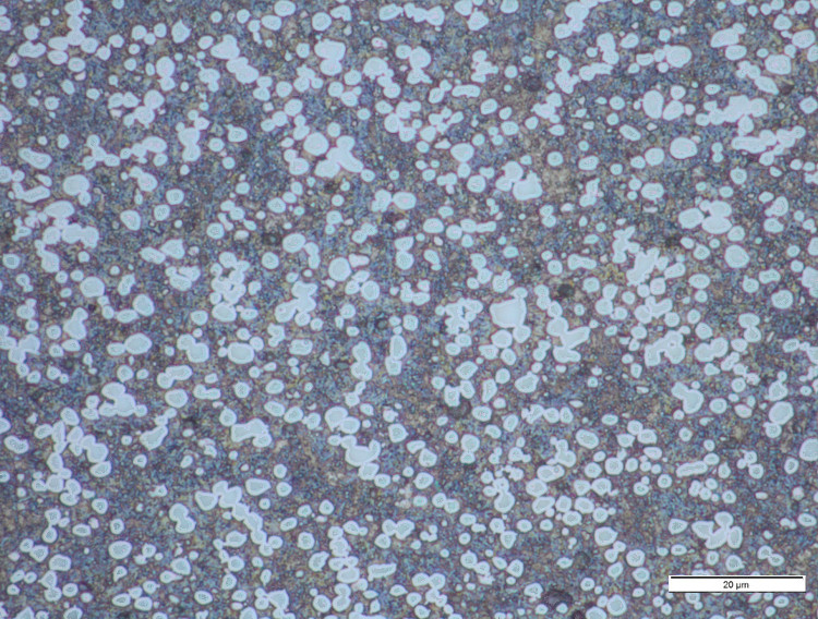

Was im Vergleich dazu führt, daß CPM 3V wenige kleine, gut verteilte Karbide enthält (5 % Carbide Volume), Rex 121 dagegen jede Menge große und weniger gut verteilte (32 % Carbide Volume).
Im Ergebnis ist CPM 3V prächtig zäh und erreicht Spitzenwerte. Rex 121 ist sehr spröde, dafür sehr schnitthaltig. Siehe folgende Grafik zur Zähigkeit:
Ein Haumesser aus CPM 3V wird so leicht nicht brechen …

R&R: wo hast Du denn die Grafik her, bzw. ich habe/ Du hast bei Larrin andere Grafiken zur Zähigkeit mit geringeren Werten für den 3V gefunden. Weißt Du,wie das zu Stande kommt? (Habe jetzt Larrin nicht so genau verfolgt).
Aber selbst wenn die Zähigkeit auf dem niedrigeren Level liegt, ist das immer noch auf dem Level von 5160, 80CrV2, 420HC. Das ist ein sehr gutes Niveau - bei Verschleißfestigkeit auf Niveau von 154CM und ähnlichen und einer Korrosionsbeständigkeit ähnlich D2.
....wenn man Larrin folgt und die Messwerte als praxisrelevant einordnet ;)

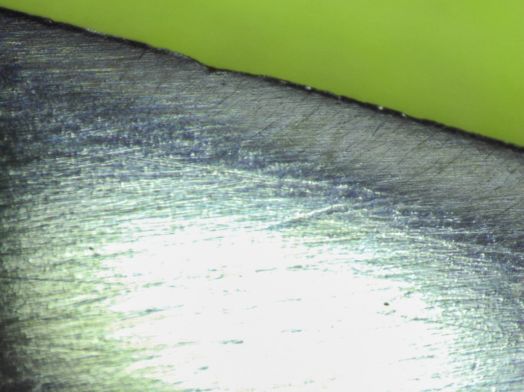

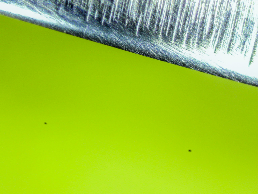

Ich beispielsweise habe 6 Spyderco Para Military 2 (CPM S30V, CPM S110V, CPM M4, CPM CruWear, 52100, Maxamet). Alle Messer haben die gleiche Geometrie und stammen vom selben Hersteller. Bei umfassenden - ich nenne es mal „standardisierten“ - Schneidversuchen an gleichem Material (Eukalyptus) lassen sich hier sehr gute Erkenntnisse bezüglich Schnitthaltigkeit, Schneidkantenstabilität, Schärfbarkeit, Korrosionsanfälligkeit gewinnen.

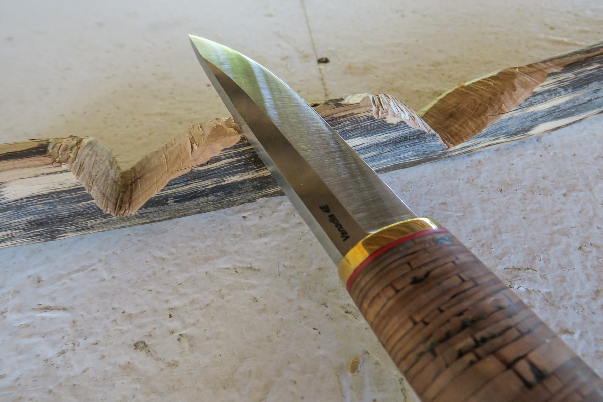

Ein anderes Beispiel mit zwei Messern gleicher Geometrie (Schneidenwinkel, Wert hinter der Wate): Balliges Fällkniven F1 VG10 versus balliges Dulo Puukko Vanadis 4E. Ein einfacher Hackversuch zeigt überdeutlich die Überlegenheit von Vanadis 4E und die mangelhafte Eignung eines VG10 für solcherlei Attacken. Was sich mit den deutlichen Werten aus Larrins Zähigkeits-Tabellen deckt.
Die ersten beiden Bilder zeigen den Hackversuch mit dem F1 VG10. Nach 5 Minuten Hacken an nicht mal durchgetrocknetem Eukalyptus destabilisiert die Schneide. Die beiden nachfolgenden Bilder zeigen den Hackversuch mit dem Dulo Puukko Vanadis 4E. Selbst nach 30 Minuten Hacken von durchgetrocknetem Eukalyptus zeigt die Schneide keinerlei Regung.
Man kann also durchaus nüchtern und sachlich - ganz ohne Bauchgefühl und persönliche Vorlieben getrübt - zu brauchbaren persönlichen Erkenntnissen bezüglich der Qualität diverser Stähle gelangen.

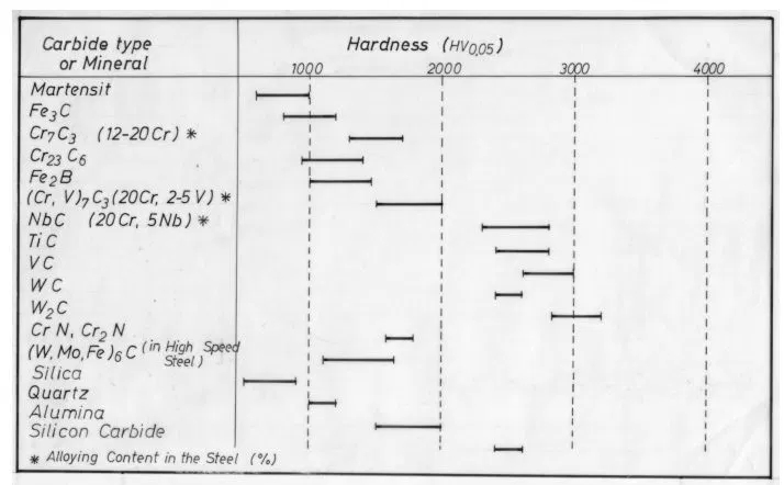

Man kann sich der Angelegenheit auch von rein theoretischer Seite her unter einem anderen Gesichtspunkt annähern. Nehmen wir noch einmal den Vergleich zwischen CPM 3V und AEB-L als potentielle Alternative.
Wir wissen, daß die Schnitthaltigkeit einer Klinge neben ihrer Härte (HRC) wesentlich von der Anzahl und Art der Karbide abhängt. Und wir wissen, daß deren Anzahl bei AEB-L und CPM 3V gleich groß ist: CPM 3V = 5 % Vanadium Carbide und AEB-L = 4-6 % Chromium Carbide.
Allerdings sind Vanadium-Karbide (VC) deutlich härter als Chrom-Karbide (Cr7C3) - nämlich etwa doppelt so hart - wie man der folgenden Übersicht entnehmen kann:

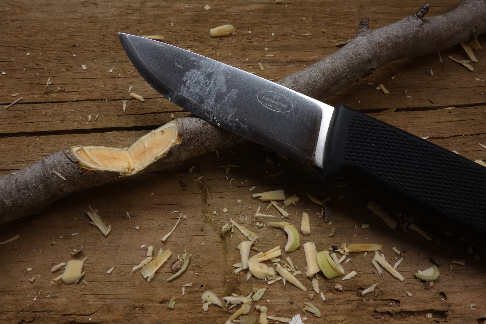

Eine Frage hierzu. War die Schneide des F1 vorher von dir berarbeitet oder im Auslieferungszustand? Die vom Dulo sieht zumindest bearbeitet aus.
Neben Klingenstahl, Wärmebehandlung und "allgemeiner" Klingengeometrie spielen Schneidenwinkel und Schleifmittelkörnung bei solchen Vergleichen bekanntermaßen auch eine Rolle.
Wenn ich bspw. einen Werksanschliff mit 25° gegen eine fein ausgeschliffene Schneide mit 30° Gesamtschneidenwinkel "antreten" lasse, wird dies das Ergebnis wohl maßgeblich beeinflussen können.
Was nicht bedeuten soll, dass ich dein Ergebnis anzweifle.
Ich hatte mich schon immer gefragt, weshalb Fällkniven den VG10 verwendet, wo er doch allgemein als vermeintlich spröde einen eher schlechten Ruf hat.
Richtig ist ja, er ist rostträge und hält gut die Schärfe. Jede Menge vergleichbare Böhler N690 Klingen im taktischen und Outdoorbereich haben nach meiner Wahrnehmung keinen problematischen Ruf.
Auch denke ich, dass eine Firma nach so vielen Jahren ausreichend Erfahrung für ein optimiertes Standard Verfahren entwickeln hat, siehe Kai Shun VG10 oder Buck 420C.
Liegt es hier also am hohen Verbreitungsgrad, der immer auch einen wahrnehmbaren Anteil von Beschwerden ermöglicht oder doch, wie auch von R‘n‘R festgestellten geringeren Eignung? Bissl Holzhacken sollte mit 10 cm Outdoorklinge eigentlich drin sein…
