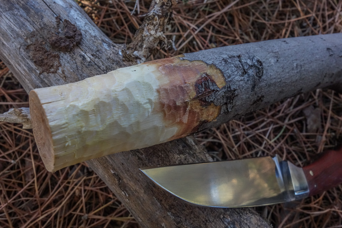

Das F1 habe ich seit mehreren Jahren. Und es wird nach Bedarf abgezogen auf die von mir standarmäßig genutzte Art und Weise: Schleifleinen auf Mousepad. In der Regel bis 4.000 = 5 Micron = 3.000 JIS.
So auch das Dulo Puukko, an dem ich anläßlich einiger anfänglicher Schneid- und Hackversuche durch mehrmaliges Abziehen zunächst die Defektschicht entfernt habe.
Die Schneidenwinkel sind so gut wie identisch, hinter der Wate hat das F1 0,1 mm mehr.
Insofern herrscht annähernd Waffengleichheit.
Nicht umsonst bewirbt Fällkniven selbst das F1 3G Next Generation mit:
„The blade is made of our best steel, a powder steel, which we call 3G, a vanadium-molybdenum steel that holds an edge very well …“
Ich bringe anläßlich dieser Diskussion die kürzlich von mir - im Rahmen des Ringversuchs - getesteten Messer aus D2 von Taperedtang in Erinnerung. D2 zeigt bezüglich Zähigkeit dieselbe Sprödigkeit wie VG10 (siehe Grafiken in post #12). Bei meinem Hackversuch sah die Schneide nach 15 Minuten Hacken so aus:
Und hier wurde nicht mal quer zur Faser gehackt wie mit dem Dulo Puukko. Die Klinge hat mit 35 Grad gesamt einen größeren Schneidenwinkel als Dulo und F1 und ist mit 0,6 mm dicker hinter der Wate.
