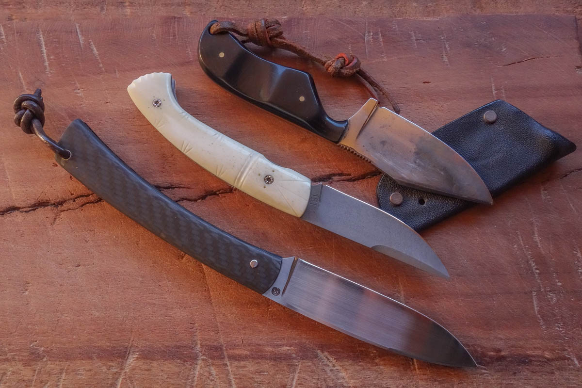

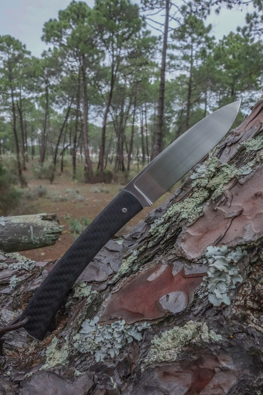

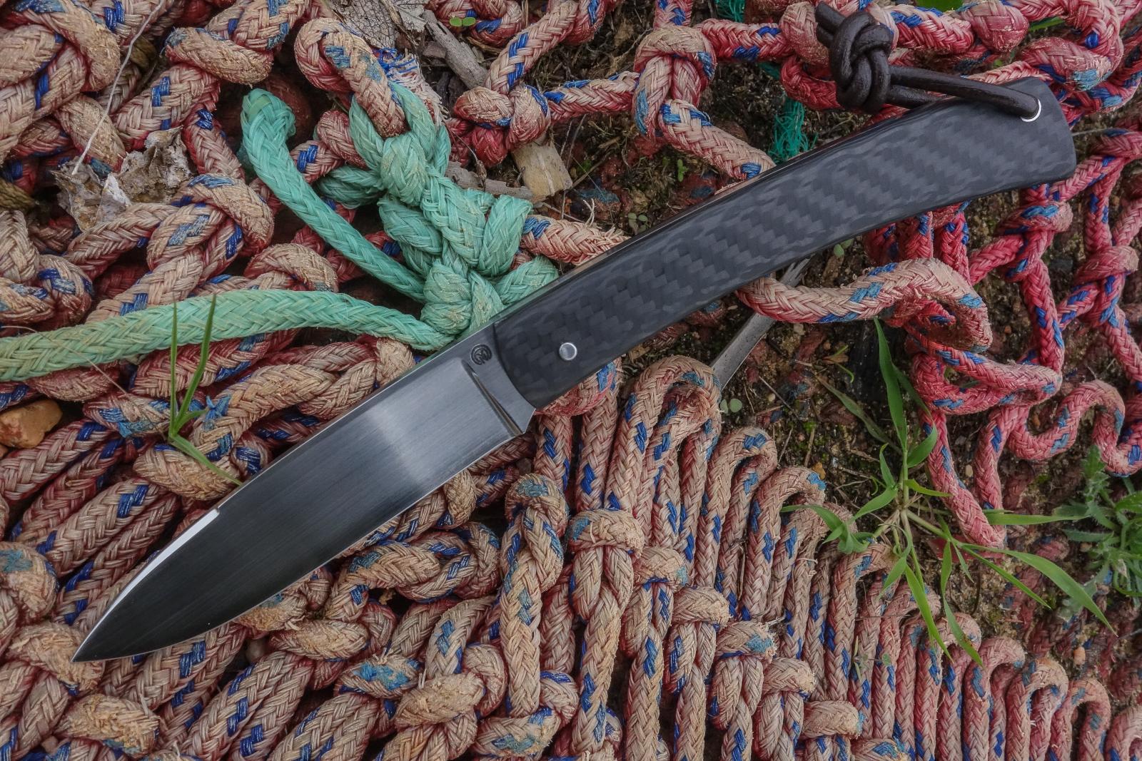

Boas,

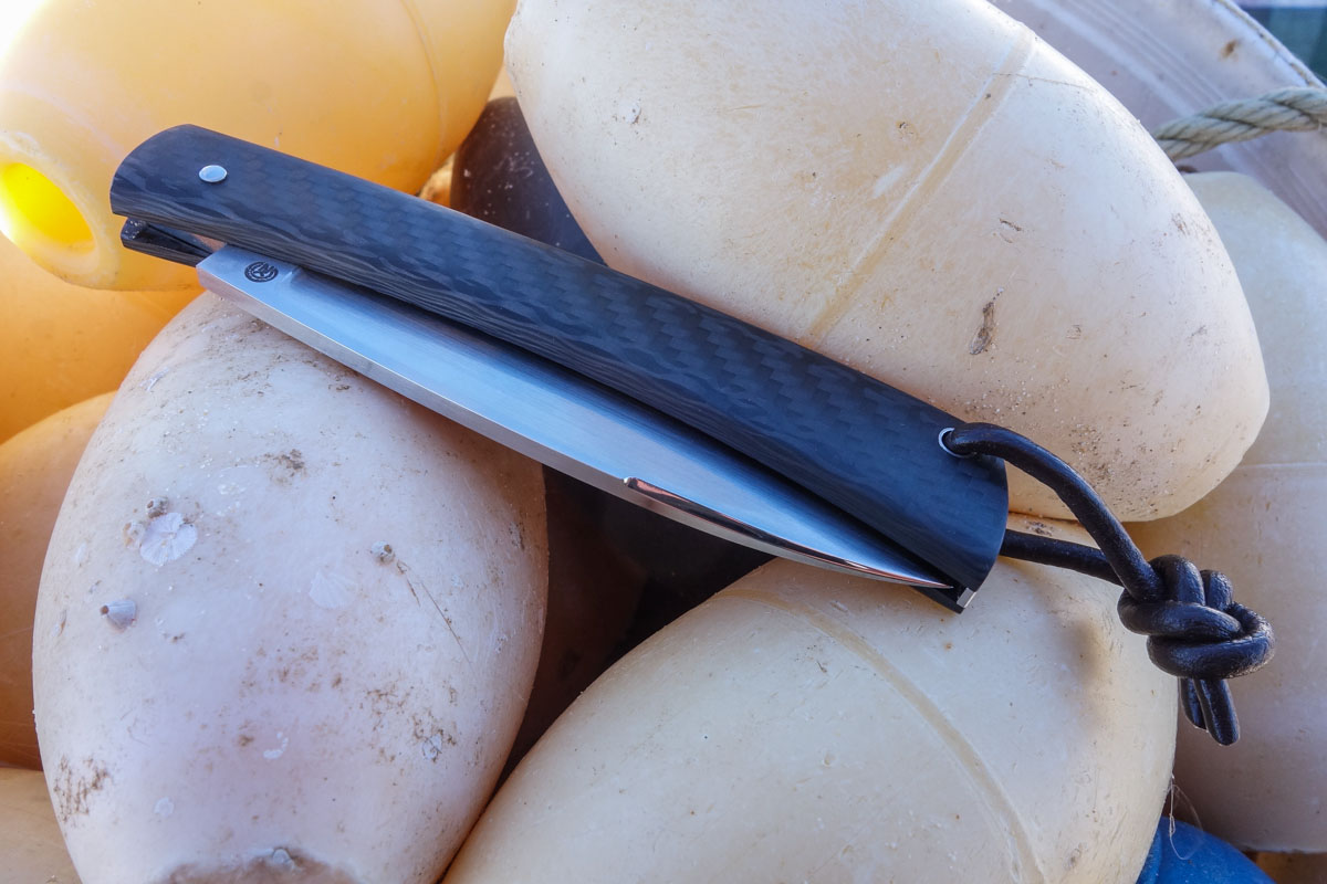

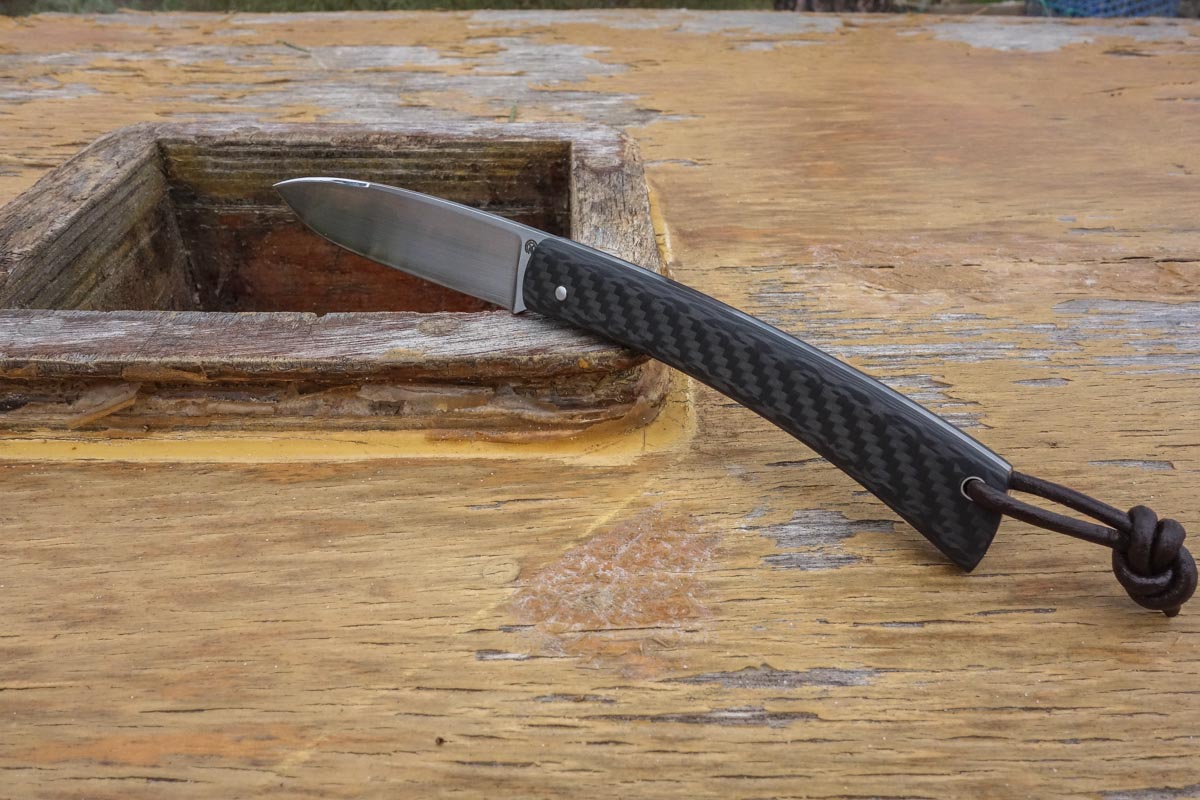

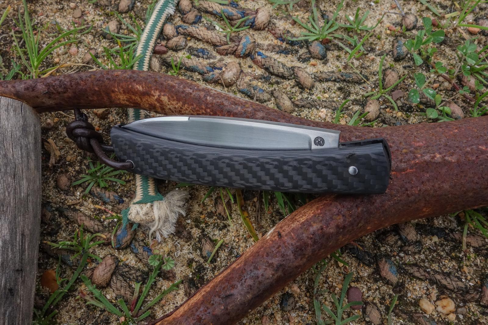

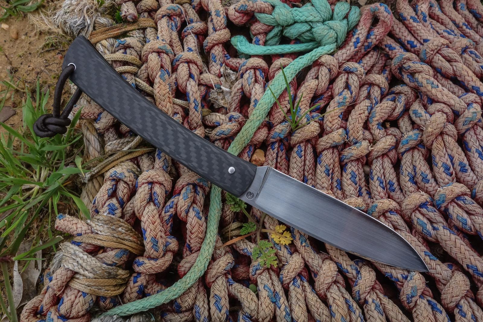

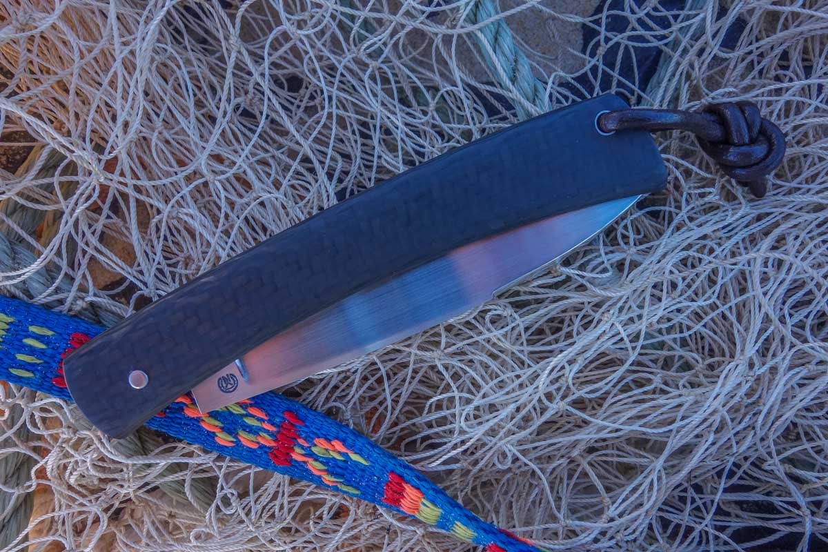

Abu hat ihn auch schon entdeckt - den Grimpeur oder Kletterer von Yann Nominé.
Beim Surfen im Weltweiten fiel er uns im Oktober vergangenen Jahres zufällig vor die Füße. Und gefiel uns auf Anhieb. Schlichte Franzosen dieser Couleur sind ja nicht so übermäßig weit verbreitet. Und diese Spielart gefällt uns deutlich besser als die „Salon-Varianten“. Die erste Kontaktaufnahme blieb unbeantwortet. Der Meister war im Streß. Wir haben nachgesetzt :irre:. Und bis zum 29.12. gewartet. Dann war er da.

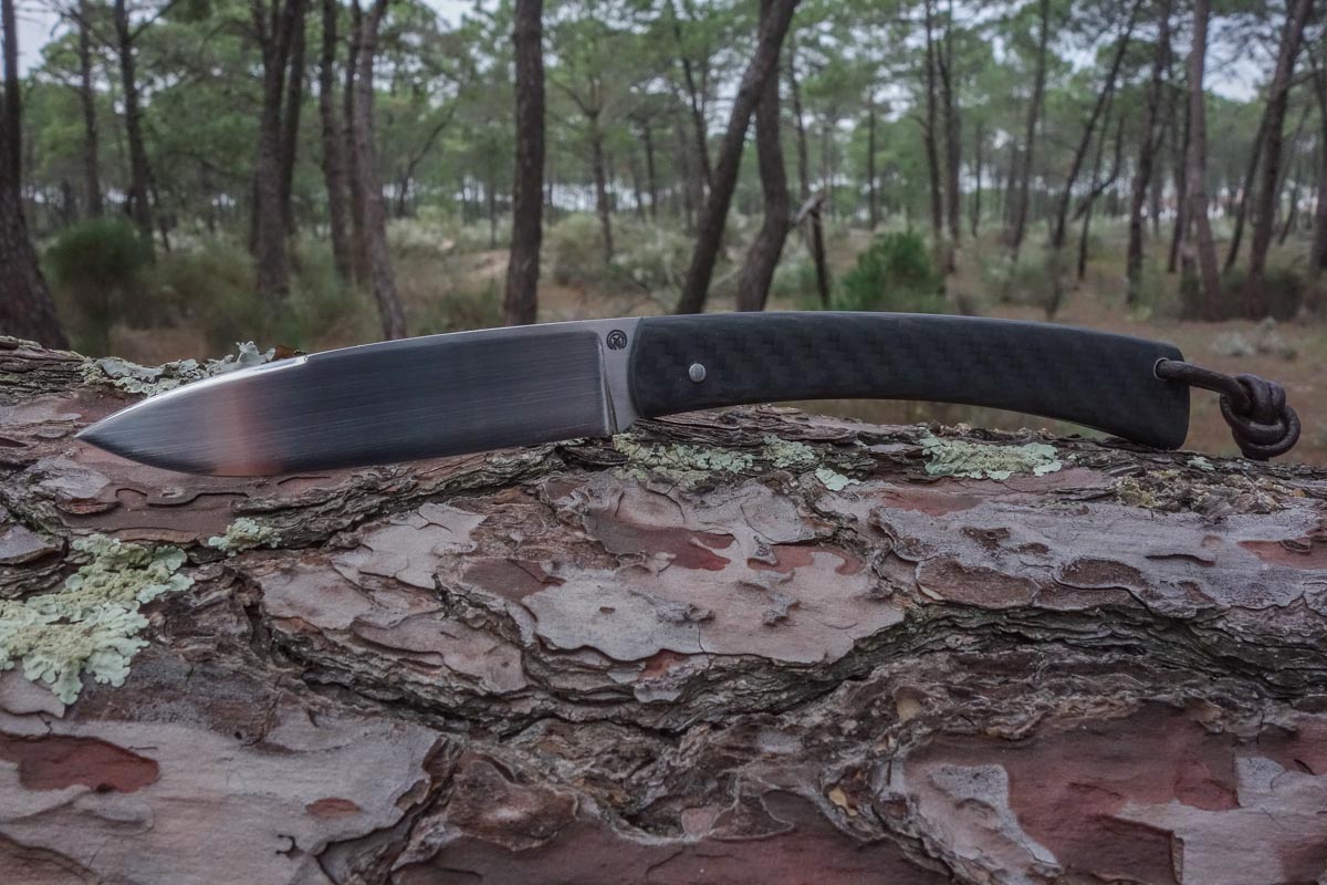

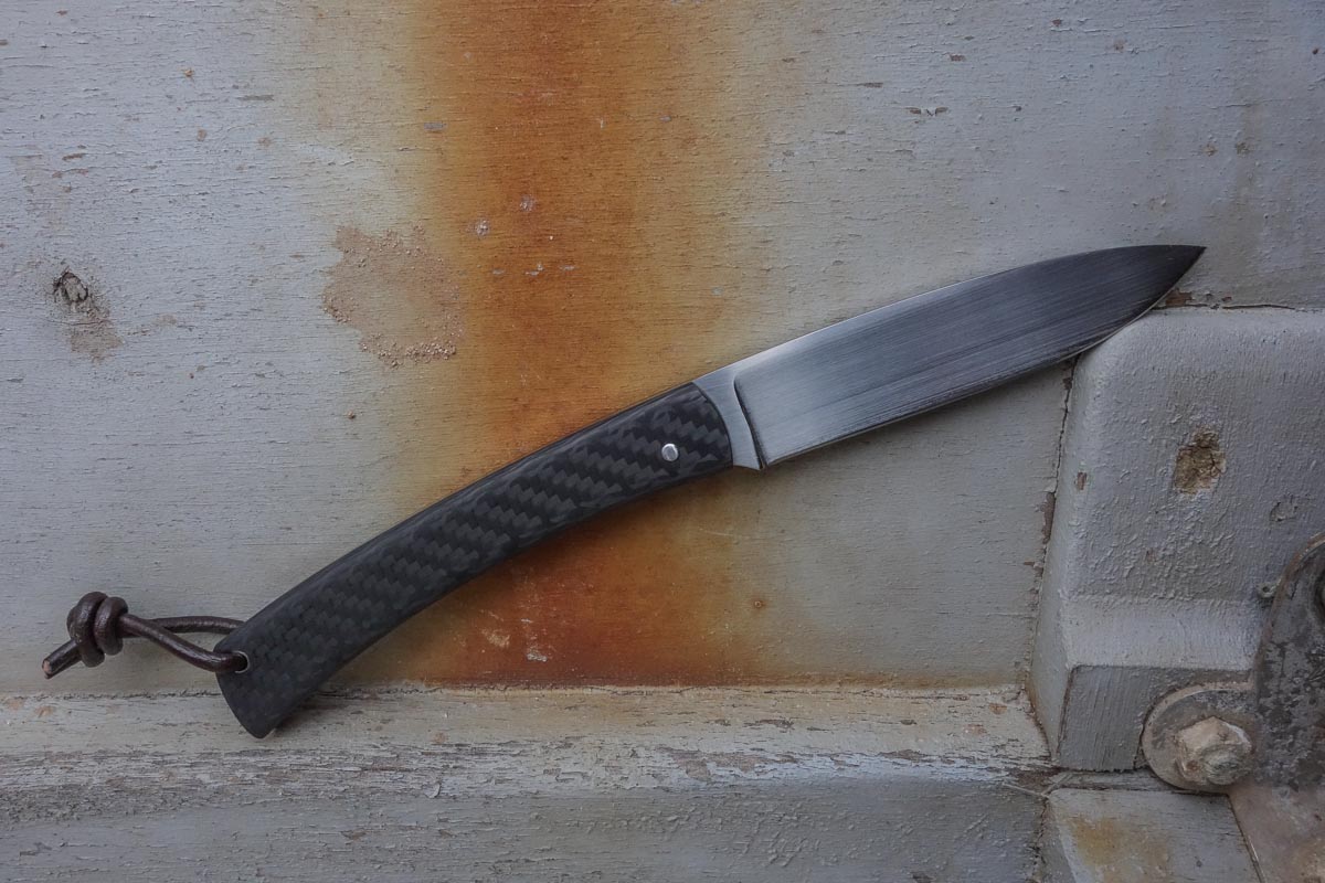

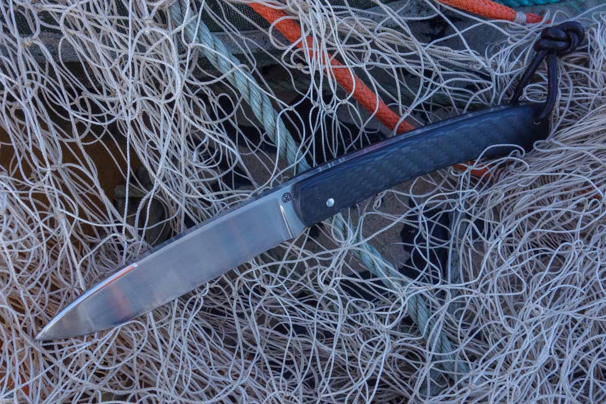

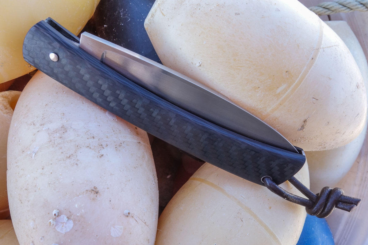

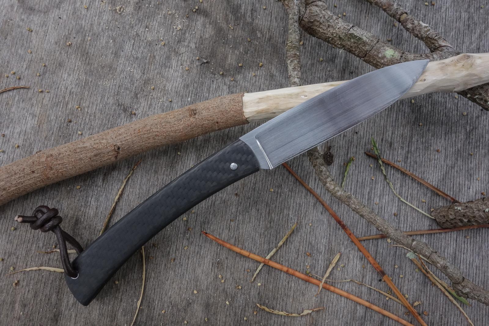

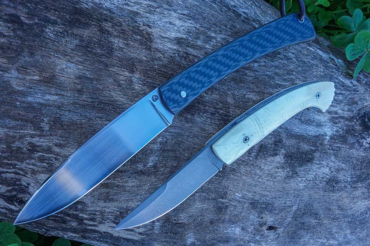

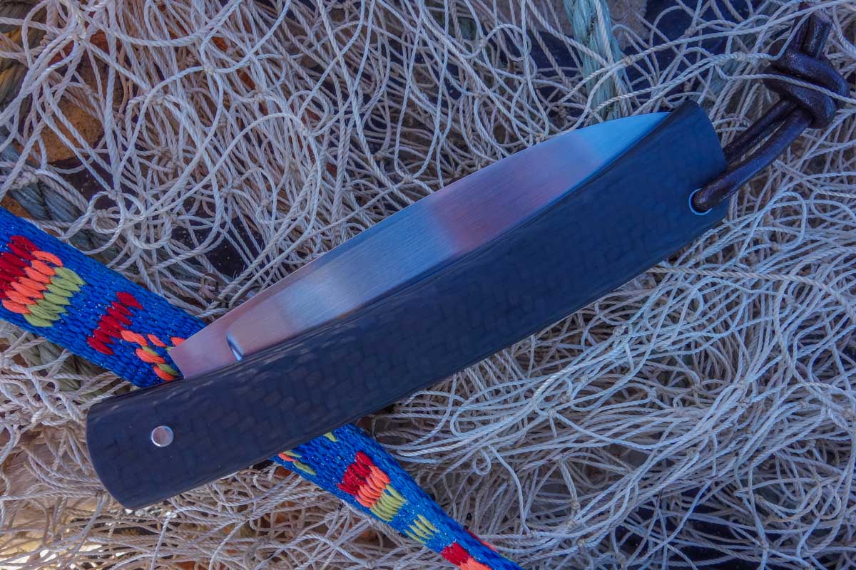

Der Kletterer macht auf Minimalismus. Zwei Carbonschalen, Rückenfeder, eine schlichte - längssatinierte - Klinge aus RWL34, das „Brandzeichen“ auf dem schmalen Ricasso. Eine genietete Klingenachse und ein Lanyard-Hole halten das Ganze zusammen. Und das erstaunlich gut.
Das Messer mit einer Gesamtlänge von 19,3 cm - die Klinge mißt 8,5 cm (davon scharf 8,2 cm) - ist verwindungssteif. Keinerlei Spiel in irgendeine Richtung. Mit 10,8 cm liegt der angenehm abgerundete Griff sehr bequem in der Hand.
Die Klinge von 3 mm Rückenstärke ist schlank hohlgeschliffen und hat einen fein flachen Schneidenwinkel von insgesamt etwa 25 Grad. Hinter der Wate - also etwa 1 mm oberhalb der scharfen Schneide - messen wir in der Klingenmitte 0,32 mm.
Mit diesen Werten haben wir ein sehr gut allround-taugliches Werkzeug - ein Leichtgewicht von 57 Gramm - in der Hand. Für die Tasche ist ein 2,5 mm starkes, weiches schwarzes Leder-Steck-Etui von 21 Gramm dabei. Inklusive Etui haben wir eine Gesamtlänge von 13,8 cm. Wir haben das Messerchen bisher lediglich in einer Jackentasche getragen. Ein guter Platz.

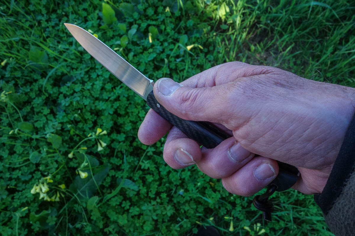

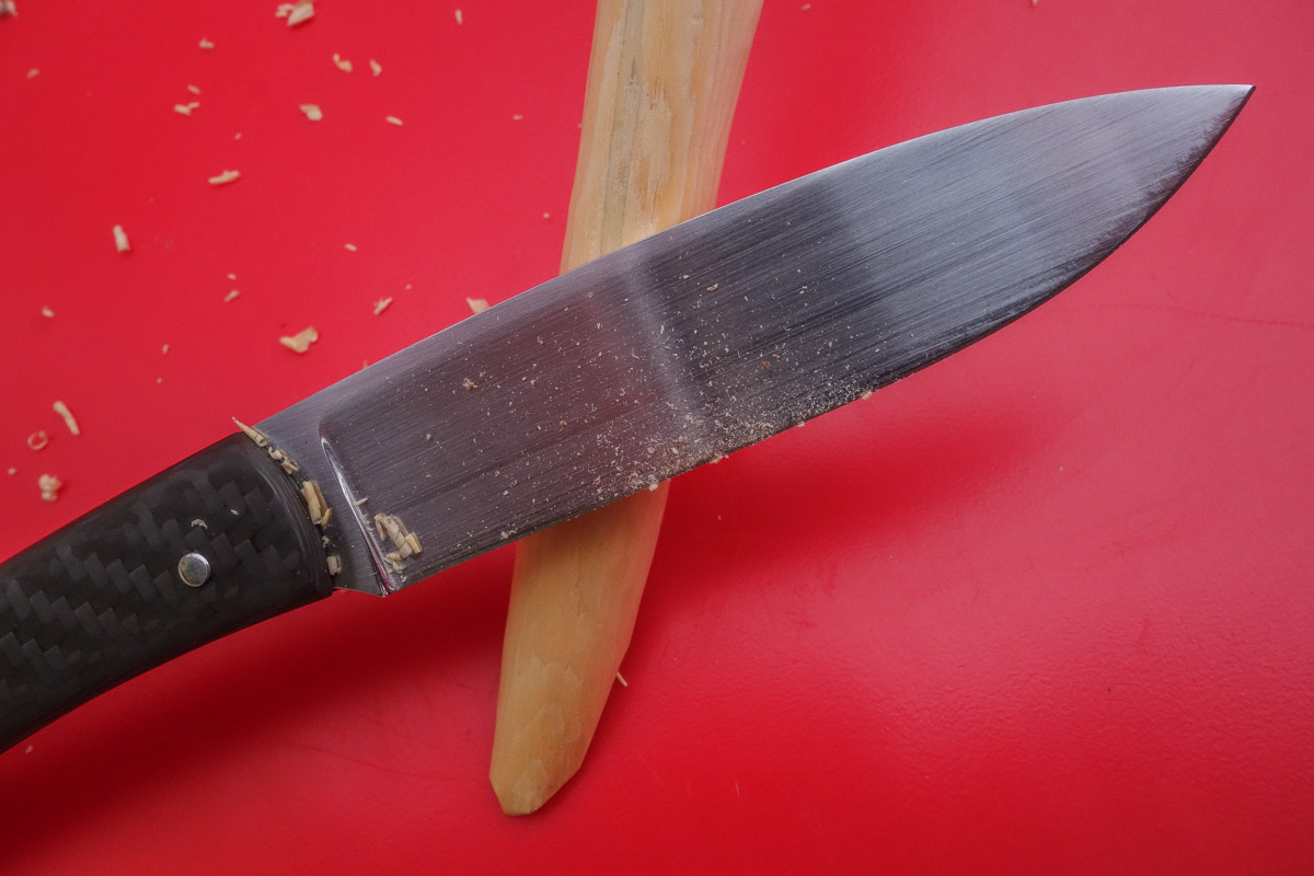

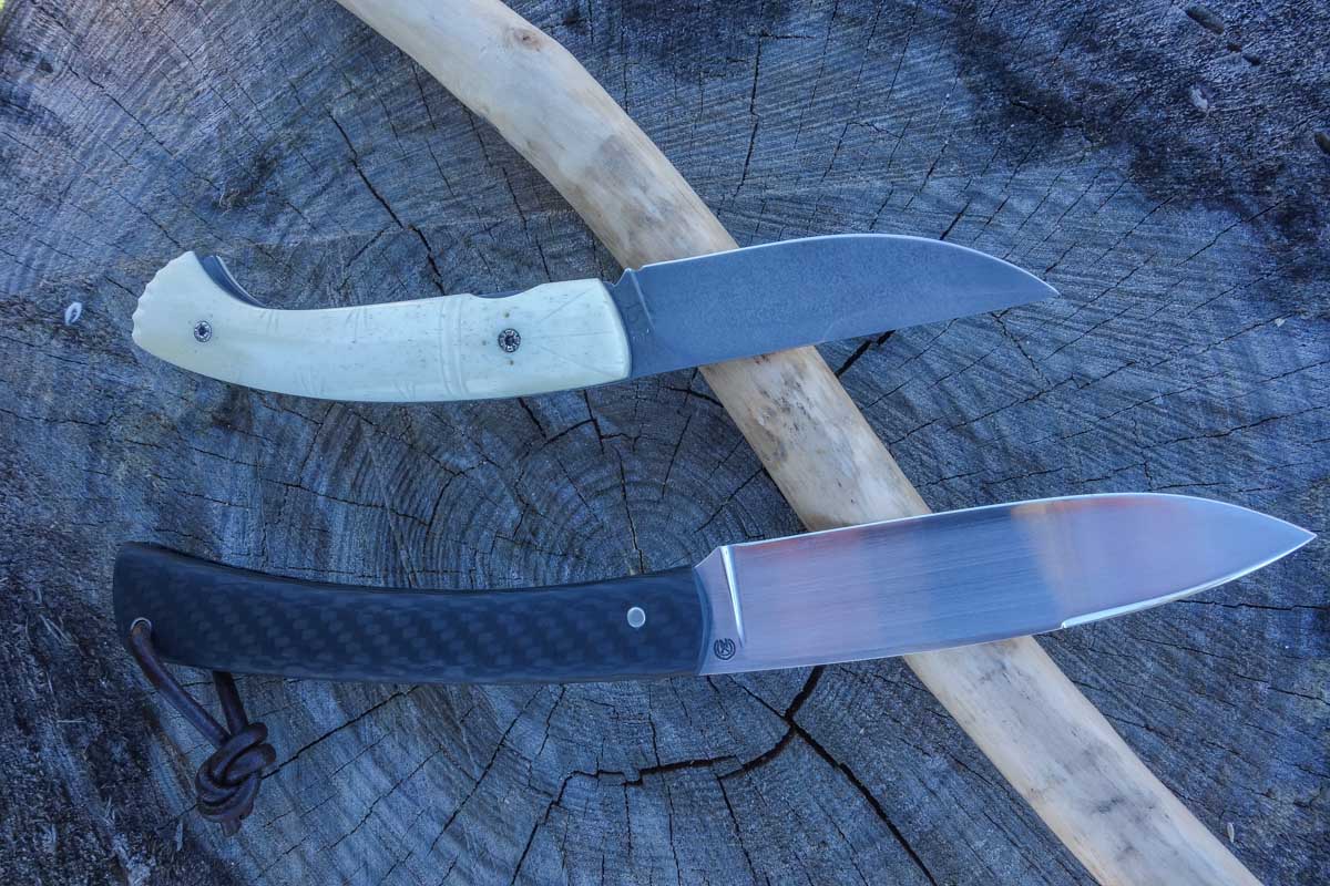

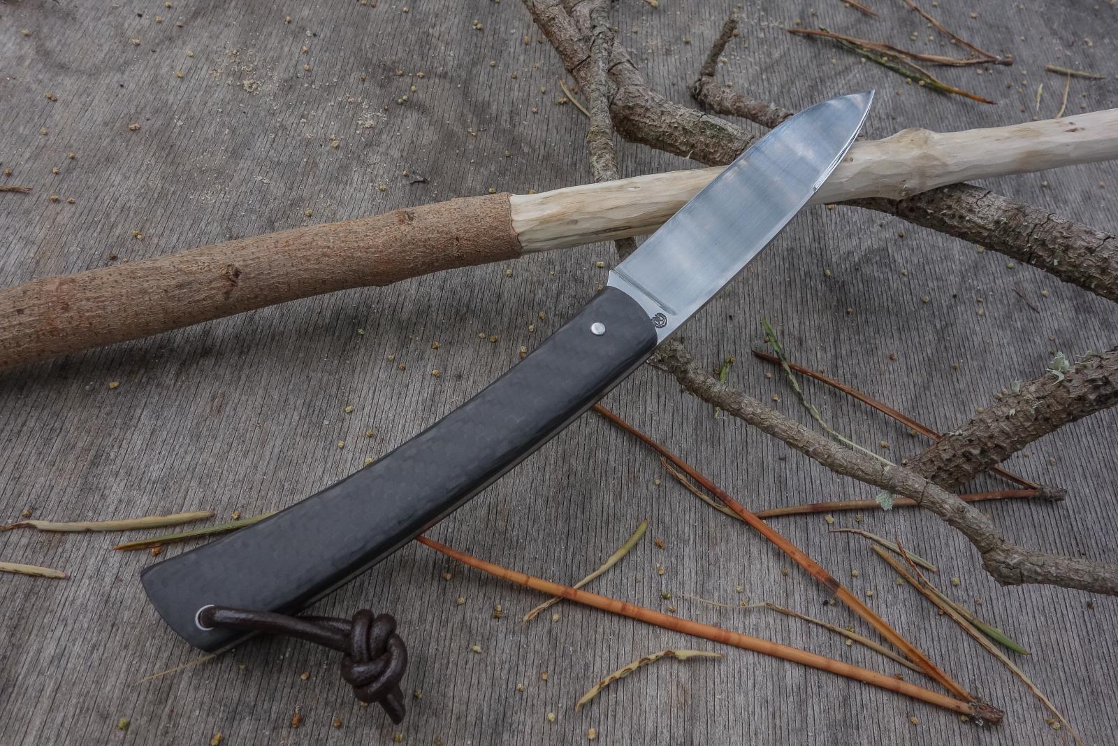

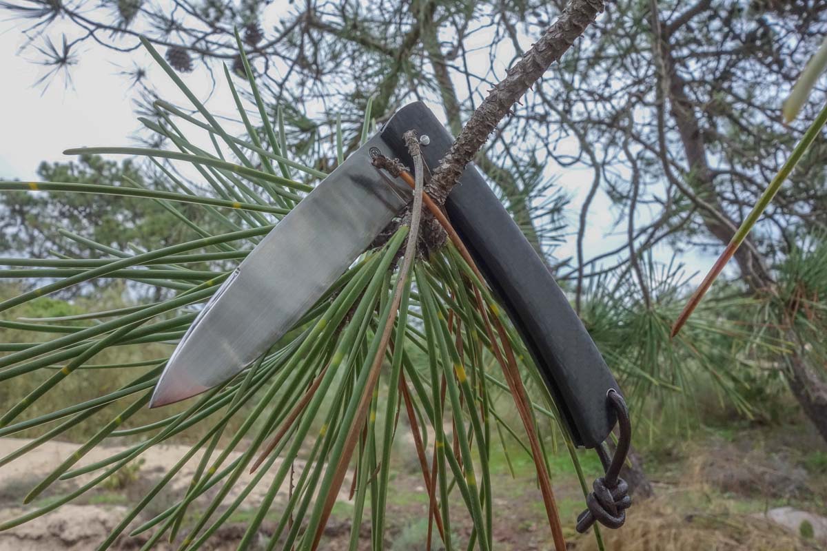

Es selbstverständlich - wo kämen wir sonst hin :p - auch heraus- und in die Hand genommen. Um es für den von Yann vorgesehenen Zweck zu nutzen. Wir haben Holz hinzugenommen, wie wir das gerne tun. Und erfreut festgestellt, daß es sich gut arbeiten läßt mit dem kleinen Franzosen. Er kam btw rasurscharf aus der Box.
Seines schlichten und schlanken Aufbaus wegen läßt sich der Kletterer gut drehen und wenden in der Hand und die fein abgerundeten Carbon-Schalen ermöglichen längeres ermüdungsfreies Arbeiten. Wir haben ihm etliches zugemutet. Der RWL34 hält seine Schärfe recht ordentlich.
Martensitic stainless RWL 34
Damasteel’s martensitic stainless RWL 34 is a Rapid Solidified Powder (RSP) based steel which is a variation of the 420 martensitic stainless steel with 13 % Chromium. The addition of Molybdenum and Vanadium gives the RWL 34 even greater corrosion resistance, hardness and strength.
RWL34: C: 1,05 Si: 0,5 Mn: 0,5 Cr: 14 Mo: 4 V: 0,2

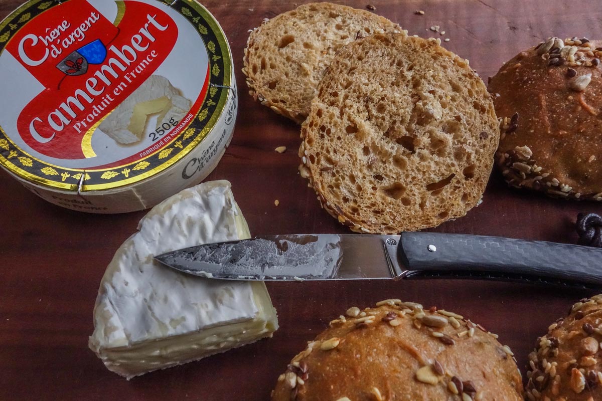

Brötchen hatten wir auch im Anschnitt - und Käse. Französichen Camembert. Soviel Respekt muß schon sein :eek: … Die Verarbeitung des Kletterers ist rundum ohne Tadel. Die Klinge steht mittig. Feder von innen und Klingenwurzel sind fein poliert. Einzig zwischen linker Griffschale und Feder gibt es einen winzigen Spalt. Handarbeit halt :chuncky: …
Frühstück, Jause, ein ordentliches Steak, Hölzchen und Stöckchen - der „Grimpeur“ taugt für den ganz normalen Tag. Wir haben ihn auch mal etwas klettern lassen. Bildlich gesehen jedenfalls. Und könnten uns vorstellen, mal einen Ausflug mit nur diesem Messerchen zu unternehmen. Viel mehr Messer braucht unsereiner eher selten …

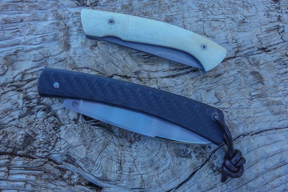

Bonjour messieurs-dames

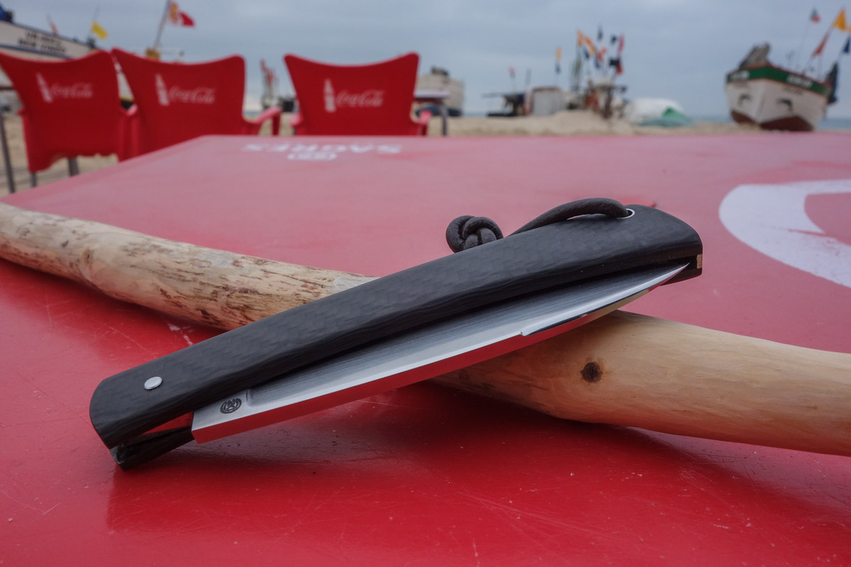

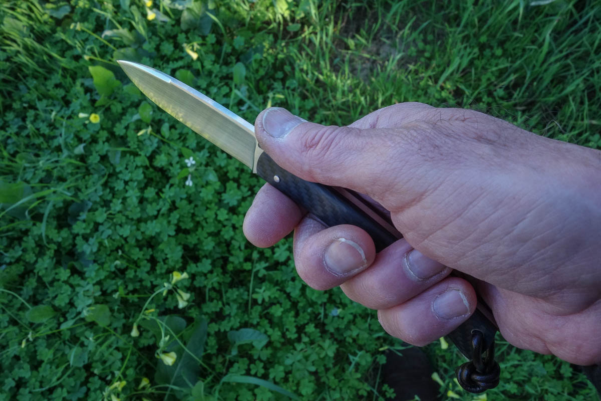

Le Grimpeur dans la main
Wir werden uns in seiner und Johnnys Gesellschaft gleich aufmachen zu Auguste und dort au bord de la mer auf einem der fauteuil plastique platznehmen, um uns au soleil einen café au lait zu genehmigen. Das 1515 von Manu Laplace darf auch mit …
Wie man an den In-Hand-Fotos sehen kann, ist man zur Zeit auch an der Algarve gut beraten, eine warme Jacke anzuziehen. Es reicht aber immer noch aus, um den Café draußen sitzend einzunehmen :).

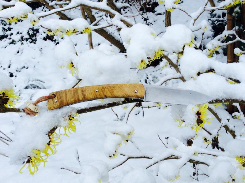

Prima Messer, kann ich beurteilen!:super: Und sooo sozialverträglich, auch Deines;) Mehr noch, mit dem Carbon ist Deinem "Kletterer" sogar der Aufstieg gelungen, geadelt sozusagen.
Mit Kaffee draußen ist hier nichts, Grüße aus dem tiefverschneiten OWL.
Abu

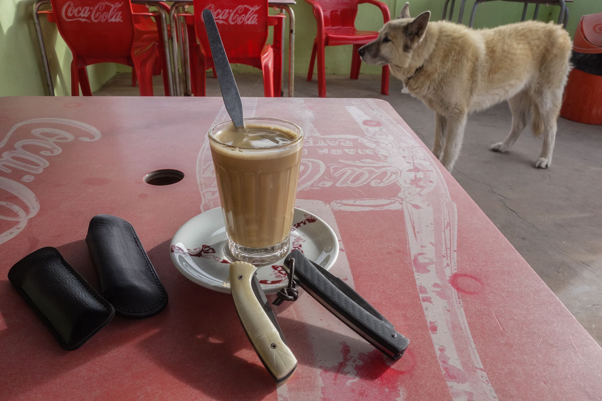

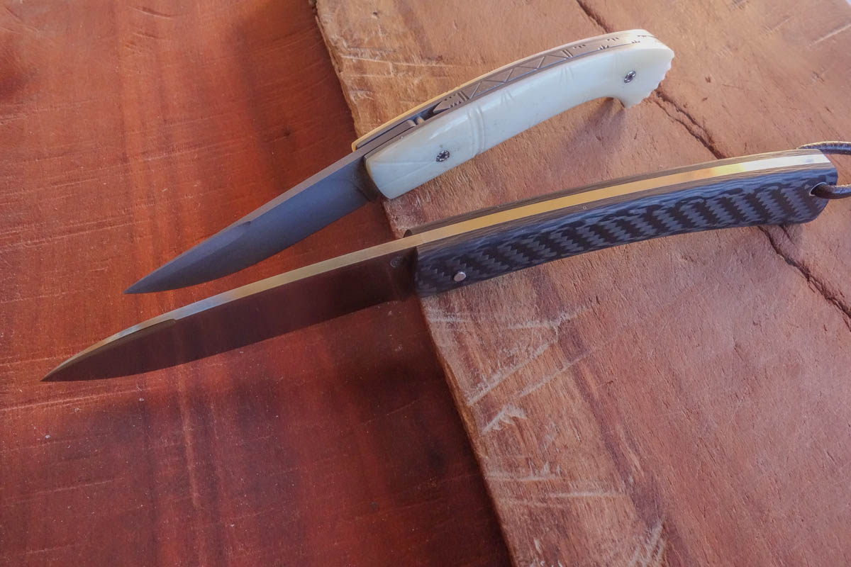

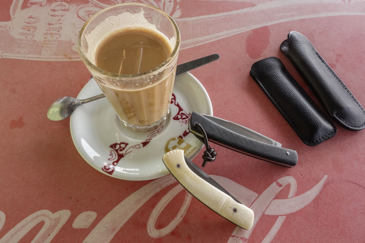

schöner Bömmel :)! Und wir waren - wie angekündigt - bei Auguste. Und auch hier kalt. Heute Nacht 4 Grad. Für hiesige Verhältnisse nicht gerade viel :eek: ...

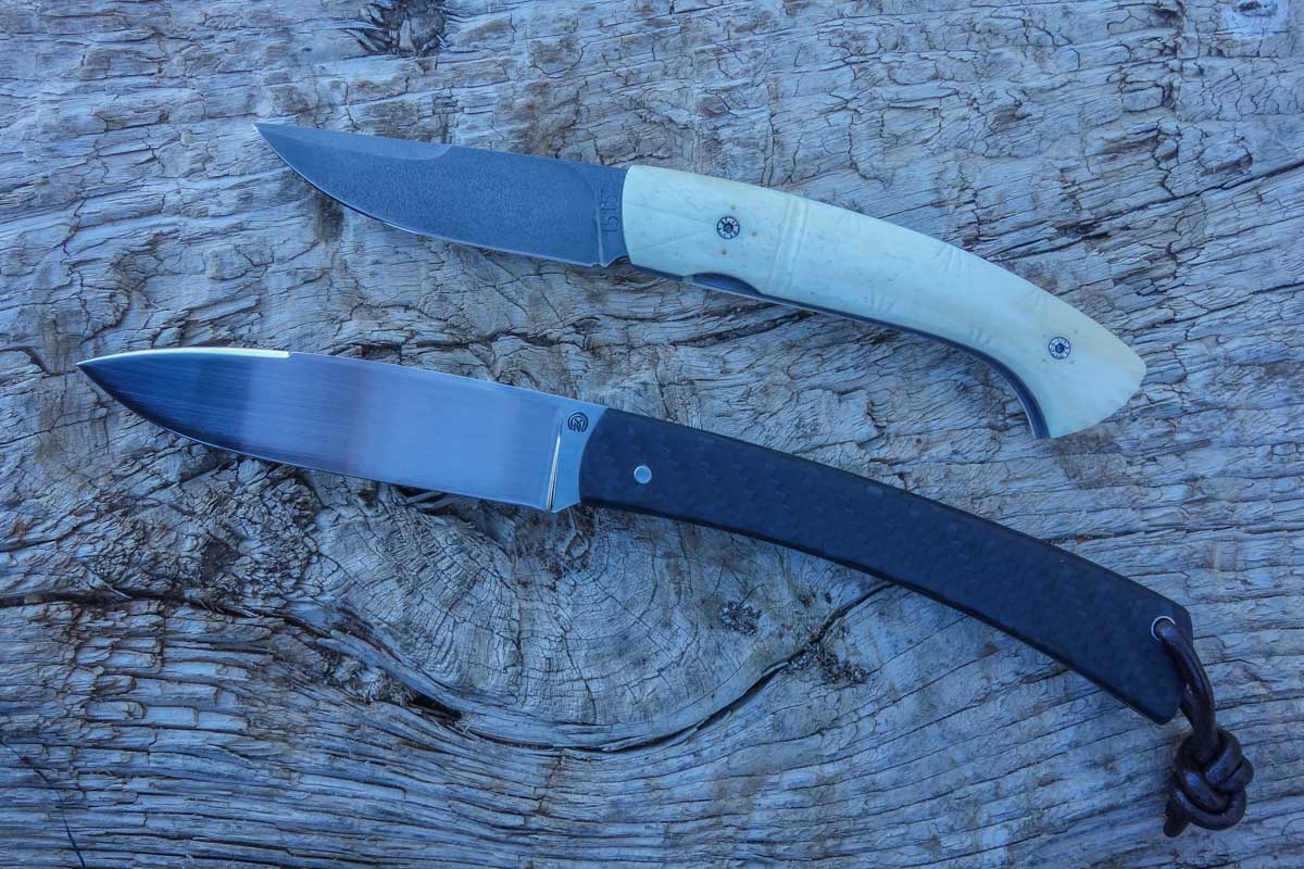

Für den Café au lait draußen hat es aber gereicht. Und wir hatten die beiden Franzosen mit. Haben sie mal aufgelegt. Dann noch ein paar Bilder von den Beiden aus den vergangenen Tagen. Abschließend haben wir noch das Fred-Perrin-Custom-Neckie dazugelegt. Es fehlt das Standard-Perrin-Neckie, das ungeliebte Laguiole und die sehr geschätzten Opinels. Am liebsten nehmen wir das leicht modifizierte No. 8 zur Hand.
Was unsere Aussage bezüglich Lieblings-Franzose "Le Grimpeur" angeht, räumen wir ein, daß wir mittlerweile - nach anfänglichem Zaudern - auch das 1515 Inuit ins Herz geschlossen haben. Dessen "Salon-Attitüde" können wir noch ganz gut verkraften. Und wir lieben absolut das Perrin-Rauhbein. Es ist aber auch gar nicht so leicht mit dem Liebhaben :D ...

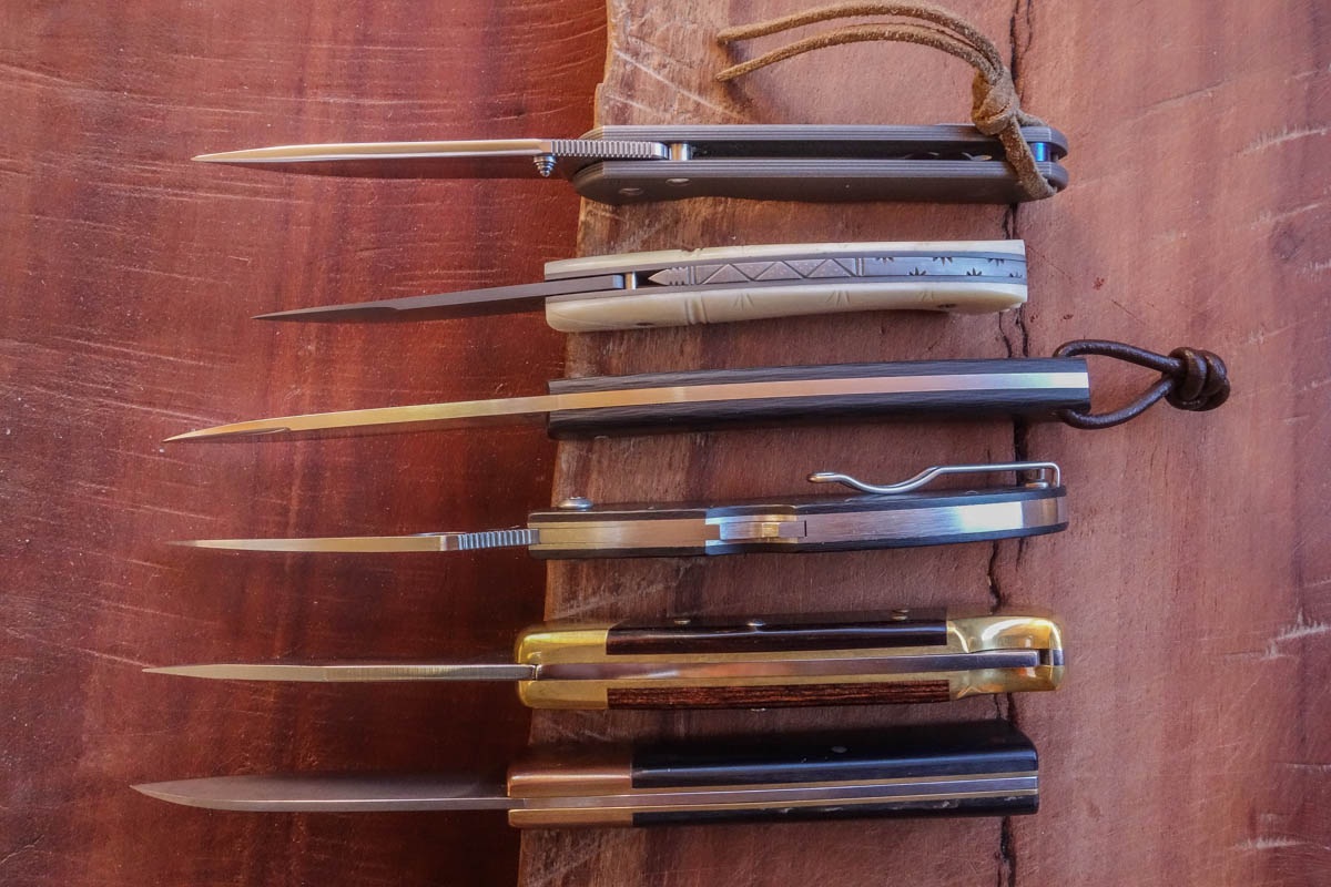

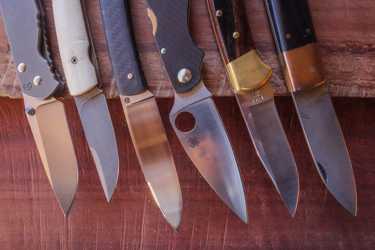

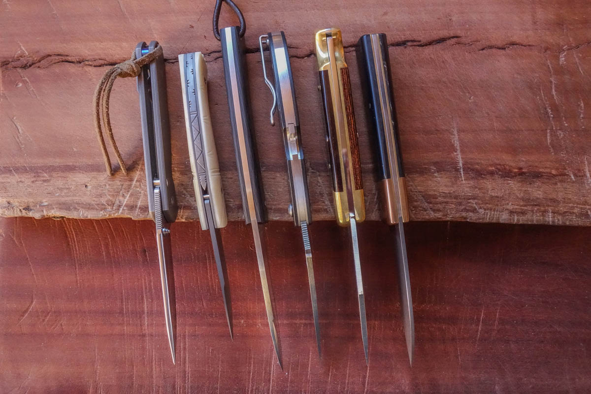

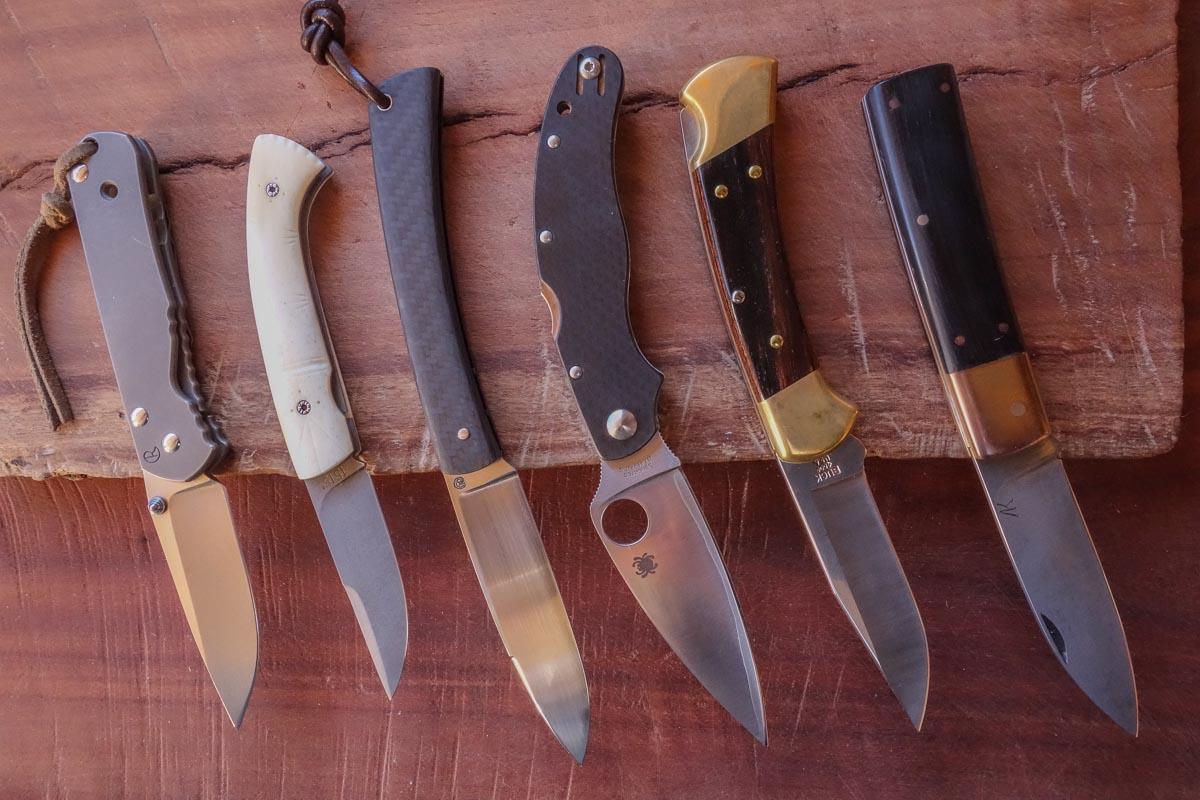

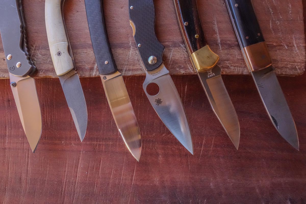

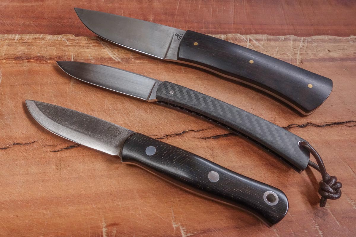

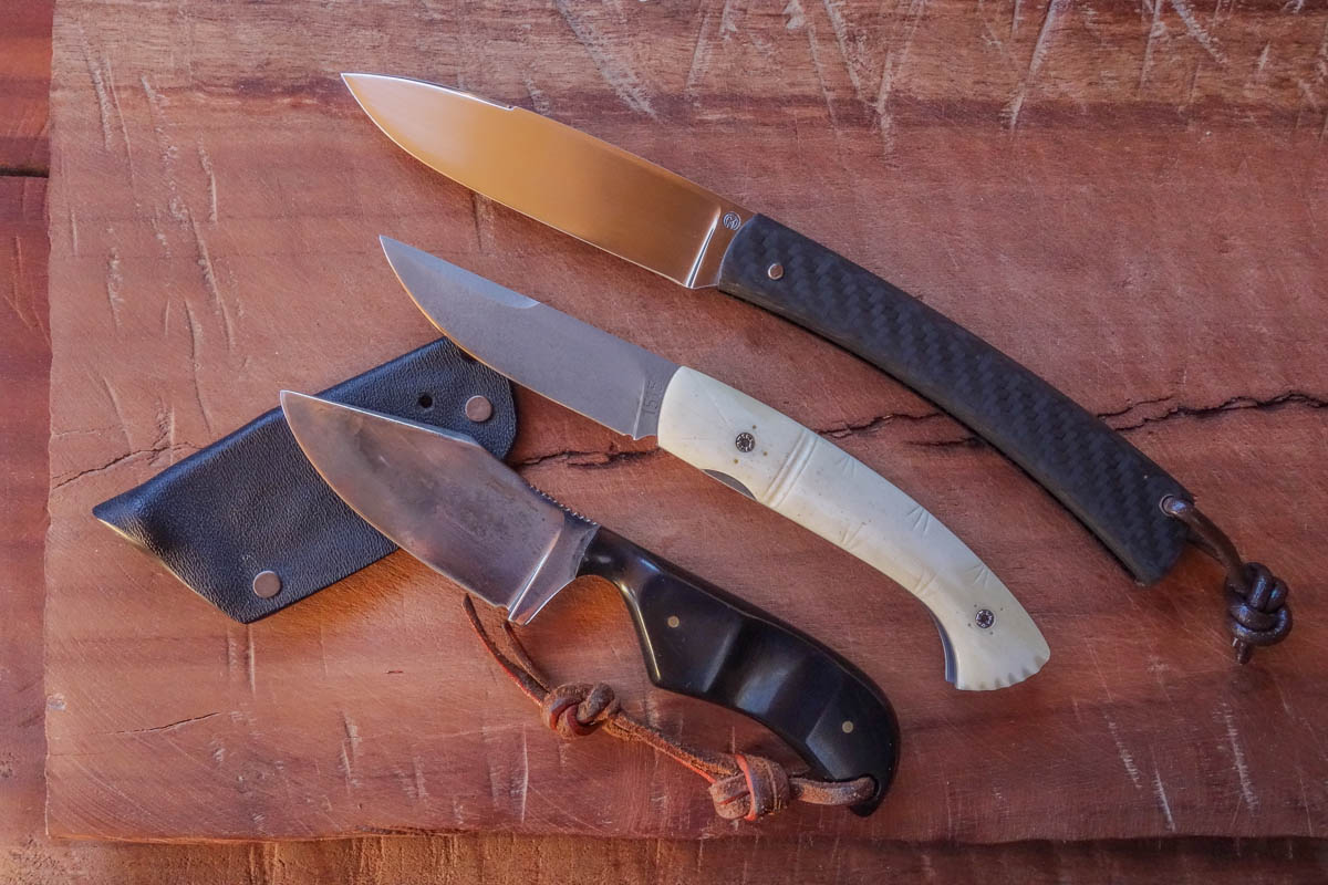

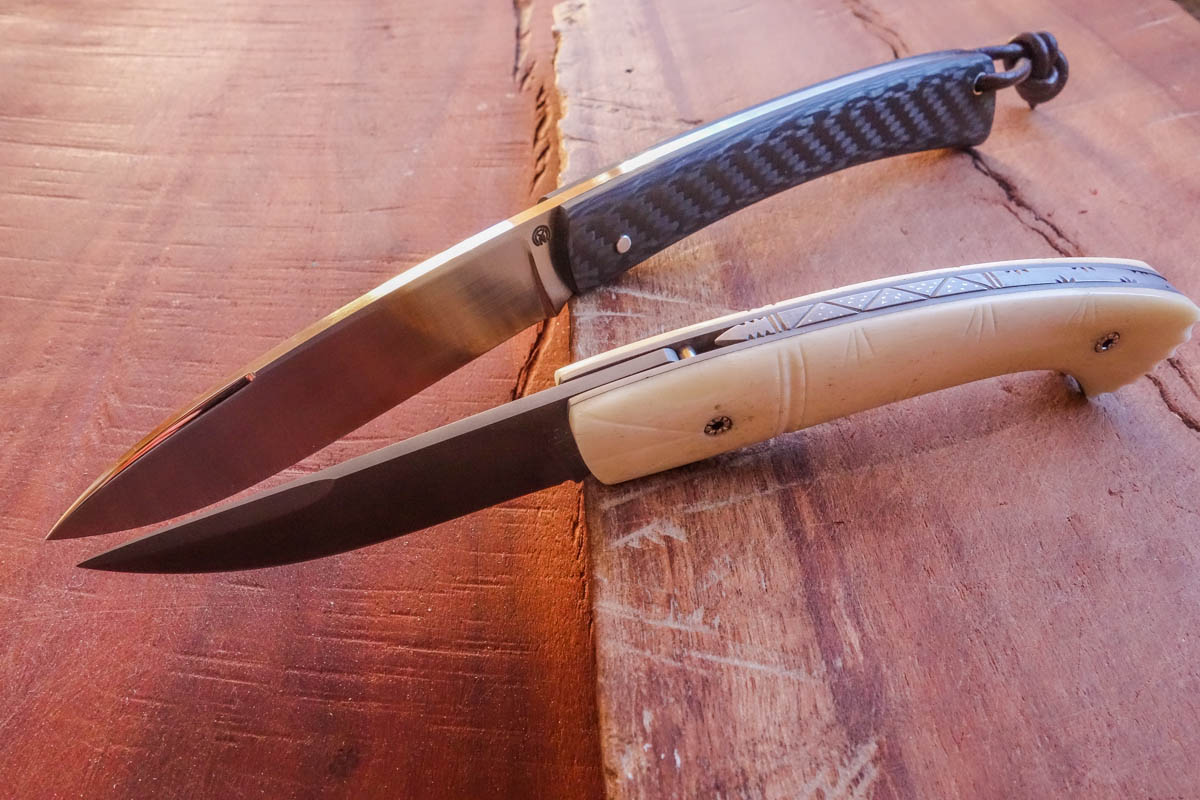

Boas,
noch eine kurze Gegenüberstellung mit ein paar anderen Messerchen. Als da wären von links nach rechts auf dem ersten Bild
Small Regular Sebenza
1515 Inuit von Manu Laplace
Le Grimpeur von Yann Nominé
Spyderco Caly 3.5 ZDP189
Buck 112 Drop Point Ranger
“Buffalo Tom” von Attila Kovács

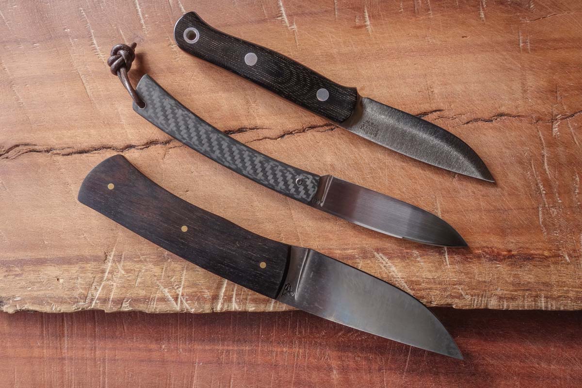

Was wir mit schlicht und unaufgeregt meinen, wird auch auf den letzten beiden Bildern gut deutlich. Sowohl mit dem „Grimpeur“ als auch mit dem BRKT Ultralight Bushcrafter oder dem Kleinen Jäger von Uli Hennicke ist man - je nach Vorhaben - eher zurückhaltend unterwegs :)
DSC06934.jpg DSC06936.jpg DSC06939.jpg DSC06941.jpg DSC06942.jpg DSC06943.jpg DSC07001.jpg DSC07006.jpg
Gruß R’n‘R

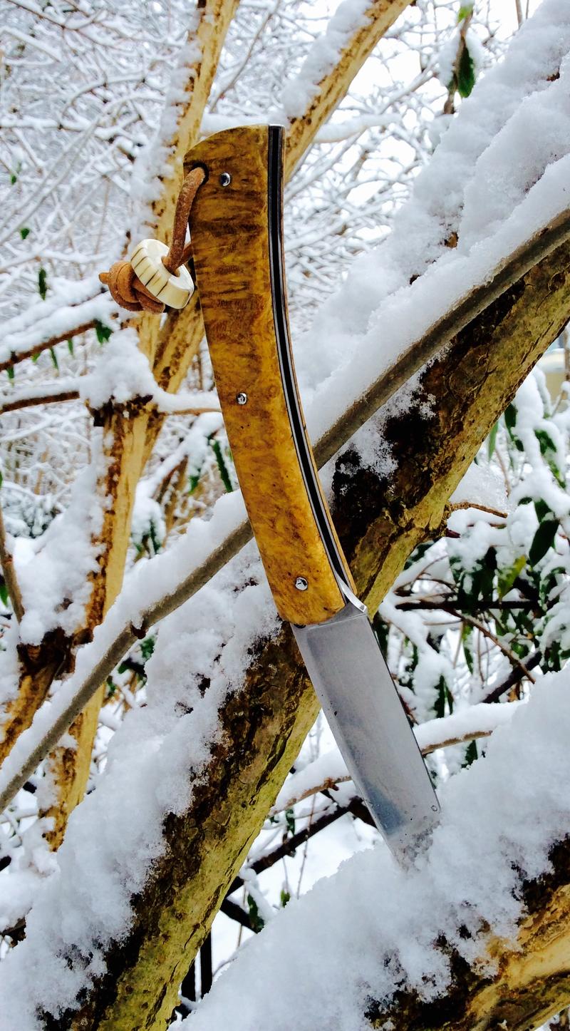

Ein wirklich sehr schönes, schlichtes Messer ist das. Kommt etwas in Richtung Perceval, nur hat das, glaube ich, keine Feder am Rücken. Das "Grimpeur" gefällt mir besser, aber - um ehrlich zu sein -, noch besser gefällt mir die Holzgriffvariante von Abu.
Marcus
Ich kaufe Bucks, Rock 'n Roll entdeckt die Franzosen - die Welt versinkt in Chaos ....
:p ..... -, noch besser gefällt mir die Holzgriffvariante von Abu.
Marcus
....trotz Bucks: Du kannst Deinen frz. geschulten Geschmack nicht verleugnen:D
Abu / Burghard
