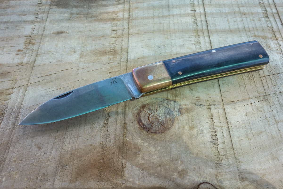

Hier ein Schneidwerkzeug der Extraklasse: Attila Kovács Custom Slipjoint.
Büffelhorn mit Kupfer und eine schlank ballige Klinge aus Wolframstahl 1.2442. Gestern von Grund auf neu abgezogen. Die ganze Schleifleinen-Palette rauf von 1.800 bis 12.000. Was - wie schon einmal gezeigt - geht, ohne den Klingenspiegel zu versauen ;)

Du hast das Messer nachgeschärft (Primärschliff), oder die ganze Klinge aufpoliert?
