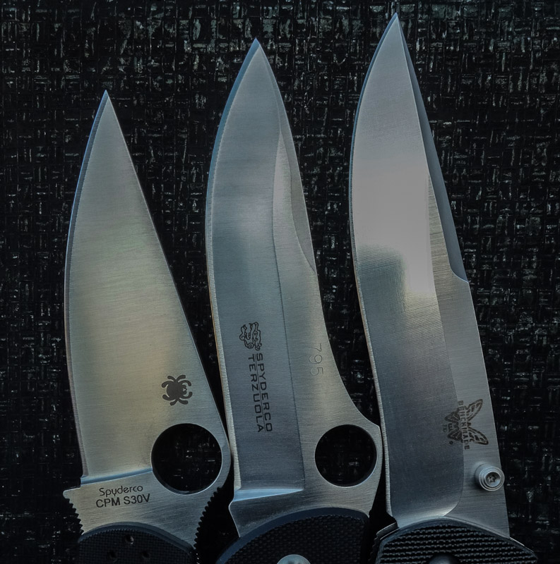

wer das Thema noch vertiefen möchte, dem empfehle ich meinen Bericht zur Modifikation eines Benchmade 710. Es finden sich eine Menge interessante Verweise und es wird gut deutlich, was sich allein mit seiner Hände Arbeit ohne "maschinelle" Hilfsmittel erreichen läßt.
Aus einem Flachschliff mit V-Fase wurde per Hand eine ballige Klinge auf Null. Mit für mich durchschlagendem Ergebnis. Hier zur Verdeutlichung nur kurz drei Beispielbilder.
Bild 1: 701 im Originalzustand (das Messer rechts)
Bild 2: 701 nach der „Kur“
Bild 3: Die feine geschlossene Schneide des 710, die sich manuell mit Schleifleinen auf Mousepad erzielen läßt (Lichtmikroskop 600fache Vergrößerung). Wobei genau das ein sehr wesentlicher Faktor beim Schärfen ist. Ist die Schneide fein geschlossen, bietet sie weniger Angriffsfläche für Verschleiß bei der Arbeit und bleibt länger scharf.
01 Benchmade 710 original rechts.jpg 02 Benchmade 710 convex.jpg 03 Benchmade 710 Fase.jpg

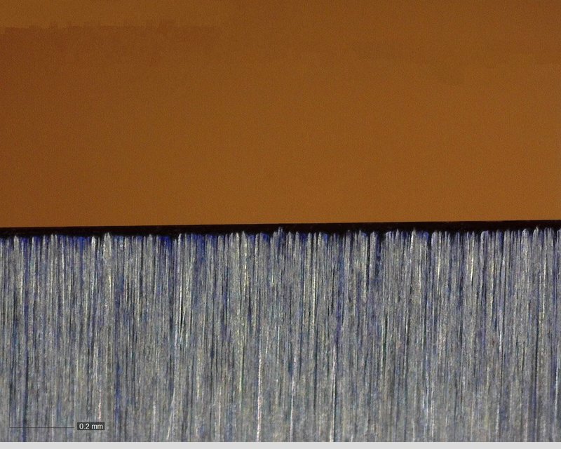

da habe ich noch ein passendes Gegenstück zum manuell-balligen Abzug von R'n'R:
Eine am Bandschleifer ballig ausgedünnte Klinge auf Null, die zum Abschluss eine geführte Mikrofase mit 36° Schneidenwinkel bekommen hat. Wobei Mikrofase hier sehr treffend ist, wenn man sich Anhand des Massstabes die Facettebreite errechnet! :hehe:
Man sieht noch deutlich, wie tief die Riefen vom Bandschleifer in die Facette reichen. Es ist schlicht unmöglich Freihand am Bandschleifer den Druck gegen das Band immer konstant zu halten. Bei diesem Bild war die Progression noch nicht abgeschlossen. Die Dicke der Wate liegt bei unter 0,10mm, die Riefen vom Bandschleifer "durchschneiden" die Facette bis zur Schneidenspitze, wenn der Bandschliff belassen worden wäre. Die Folge sind unzählige "Sollbruchstellen" an der Schneide. Erst ein manuell-balliger Abzug in geeigneter Progression, oder eine geführte Schneidfacette entfernt die "Schnitte" vom Bandschleifer, schließt die Schneide ( Spitze ) und macht das Messer dann erst wirklich schneidkantenstabil und beugt Mikroschäden und in Folge eventuell grössere Schäden vor.
Gruß, güNef
Danke güNef. Bist Du bitte so lieb und erklärst die Aufnahme Deines vorigen postings genauer? Sieht man auf der Aufnahme die Schneide einer Klinge :confused: Wenn ja: was ist der schwarze Streifen? Ist das der Hintergrund?
Servus,
der schwarze Streifen ist die mit geführtem System angeschliffenen Schneidfacette. Sie setzt sich deutlich vom Schleifbandfinish der Flanken ab, dass ist gewollt um zu zeigen, wie weit und wie tief die Schleifriefen vom Bandschleifer erhalten bleiben, wenn man die erste Facette setzt.
